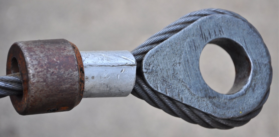

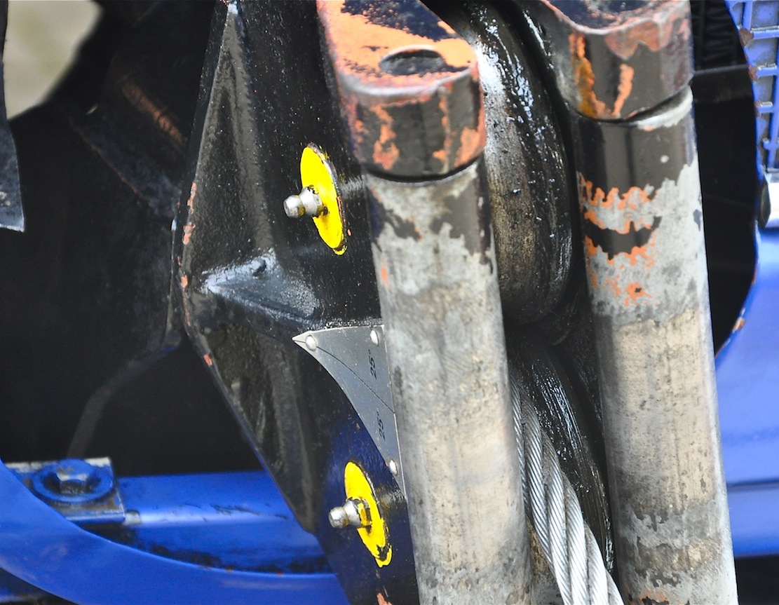

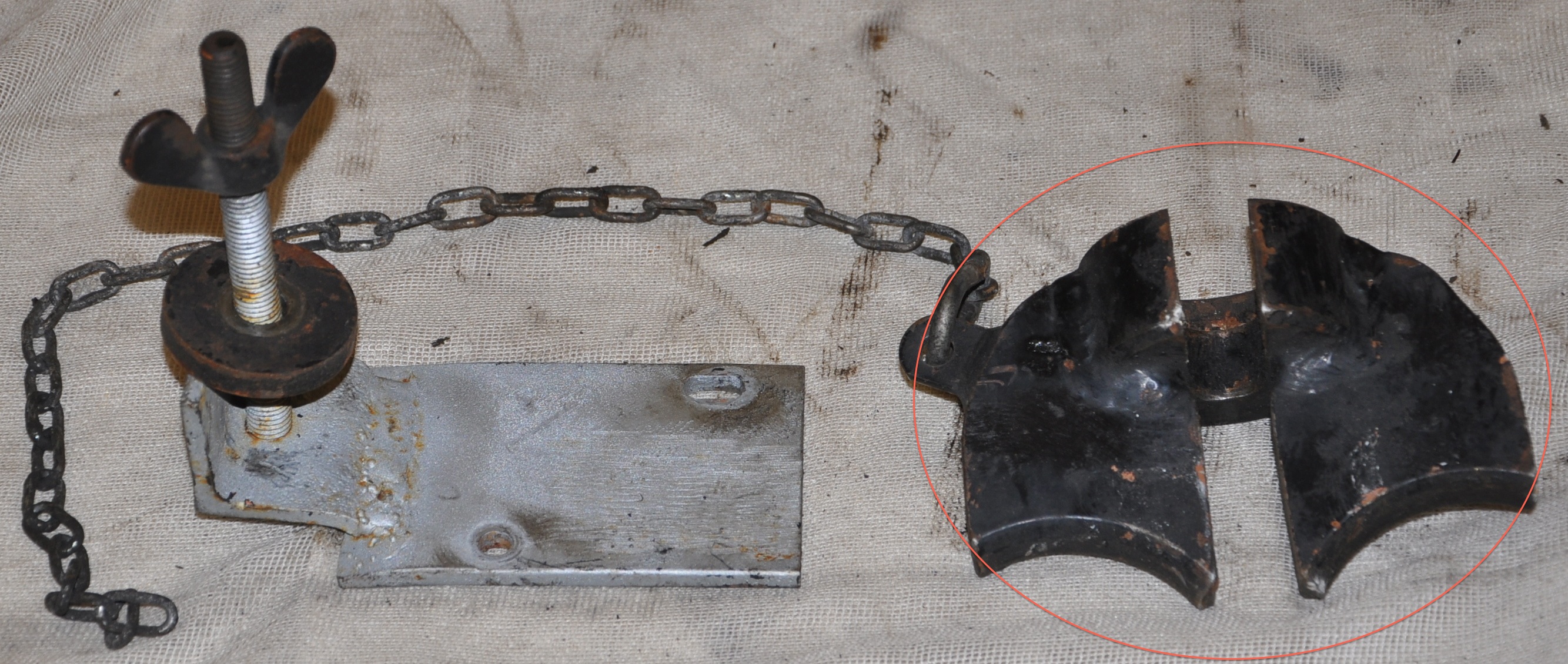

Hallo Michael,
vermutlich hast Du eine Rotzler Hydro Rahmenwinde des Typs 5000 H an Deinem Auto.
Diese hat eine Zugkraft von 50 kN nach vorn und (über Umlenkrolle mit Schäkel) 100 kN Zugkraft nach hinten.
Um den Zug nach Hinten (mit Umlenkrolle und Schäkel) zu nutzen, muss das Seilende (Kausche) am vorderen Seilfenster fixiert werden.
Dies geschieht mit Hilfe des -nennen wir es mal- "Adapters" (schont die beiden Rollen und sorgt für ordentlichen Anschlag).
Seilfenster --> "Adapter" --> Kausche
Hendrik

"ADAPTER" (rechts, rot markiert und die Befestigung, links)
