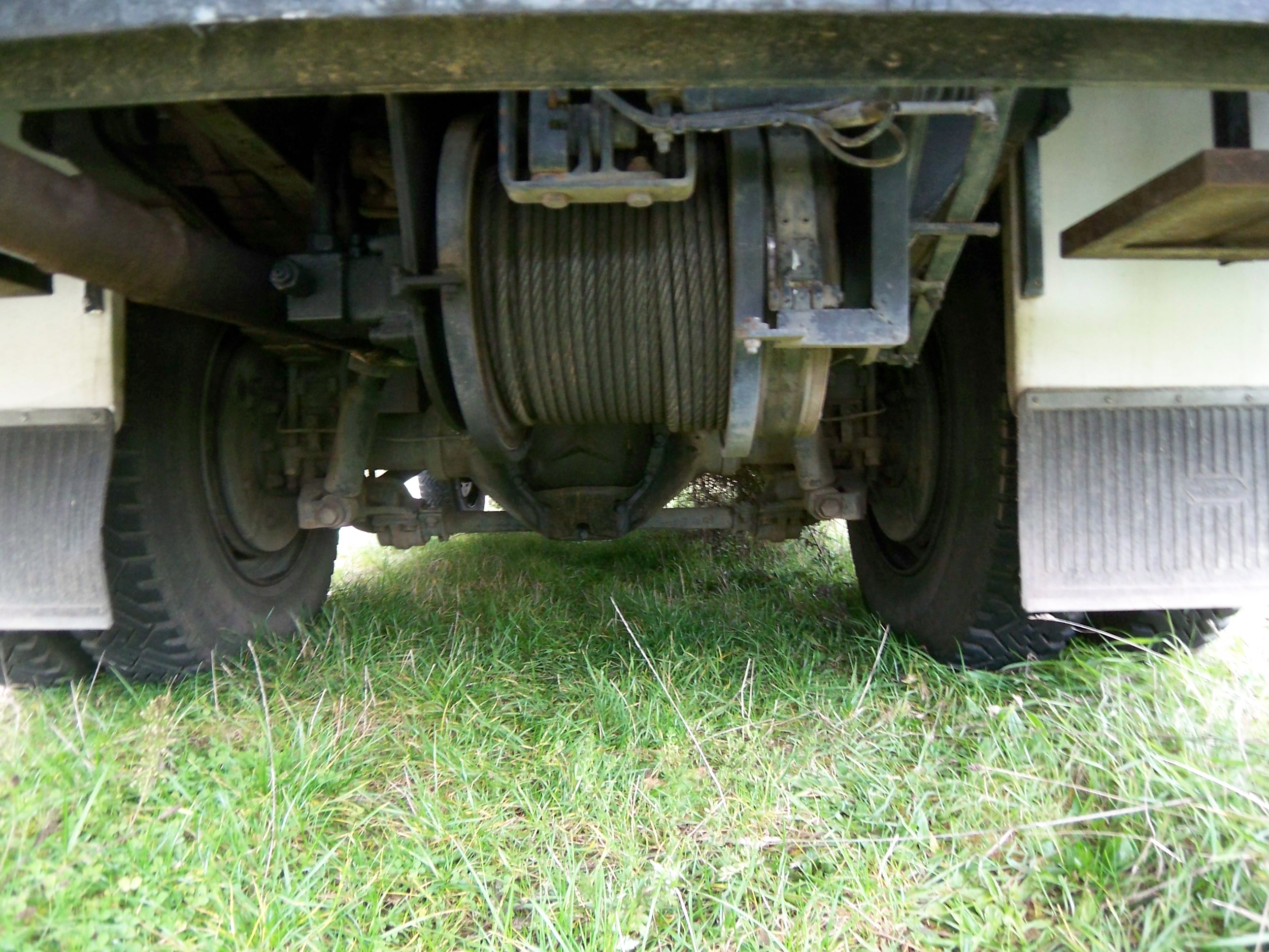

Habe beim Schrauben einen runden Deckel am Tank entdeckt. Sobald ich wieder ran gehe wird der Deckel entfernt und dann mit Taschenlampe nach Dreck gesucht.
Für das verbaute System Schauglas mit Filter muss ich mir was besseres überlegen. Das ist so verbaut, im Notfall auf der Autobahn, dann noch Regen und Dunkelheit, da geht nix mehr.
Ich weiß nicht ob du das mit dem Magirus mitbekommen hast, der Anbieter war keiner von der ehrlichen Sorte.
Daher bin ich jetzt beim Mercedes gelandet, hat auch ne Winde, sogar die beste Version, mit Abrissschutz. Auf der Waage hat der 1017 vorhin ein Leegewicht von 7720 Kg gebracht.
