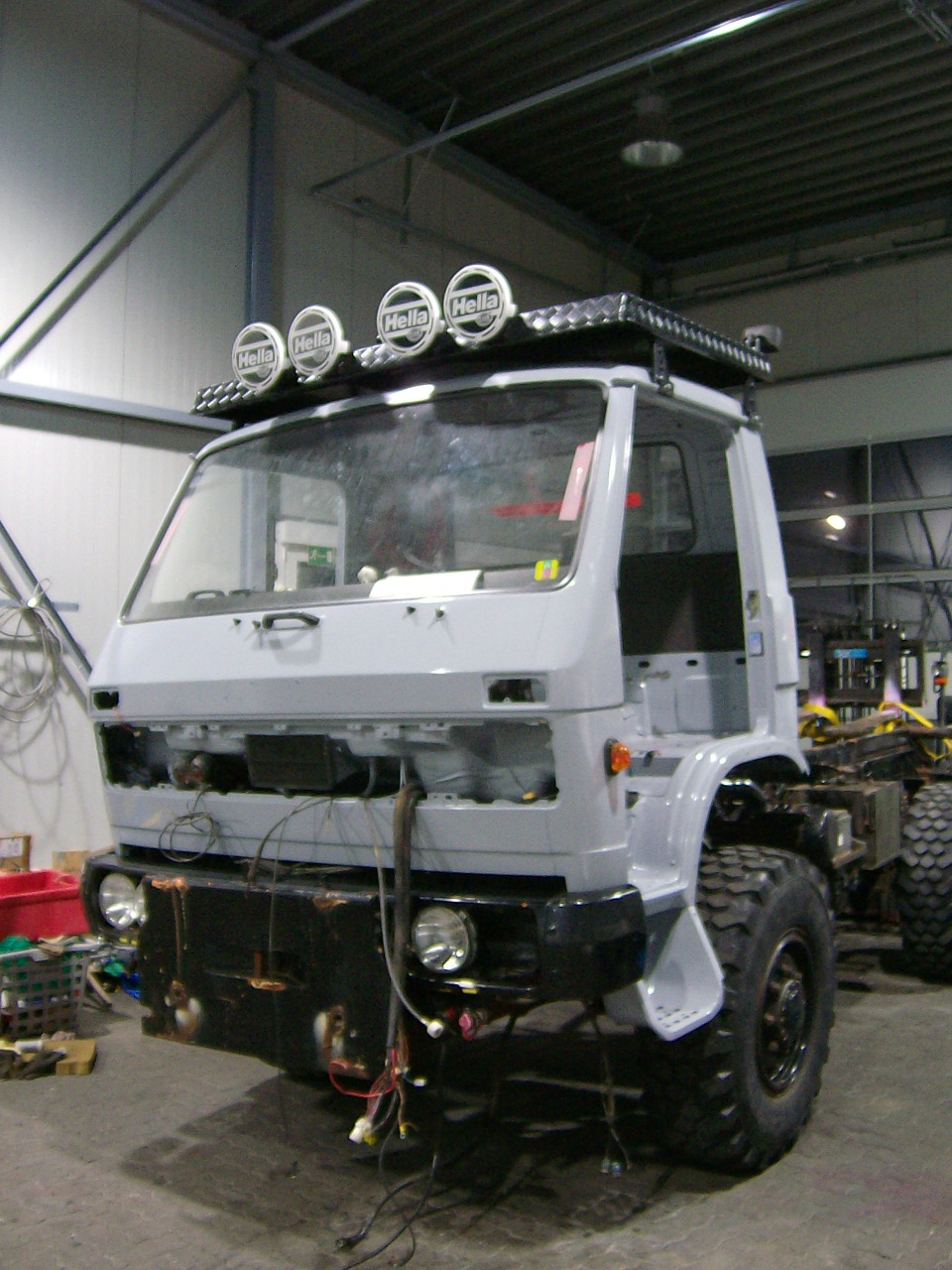

Grab das mal wieder aus da ich meinen MAN G 90 auf den 0226 mit 195 ps umbauen will hat das schon einer gemacht da ja die Motorabdeckung wohl umgeschweisst werden muss.
nun die Frage passt ein Zf s6-90 getriebe mit Schnellgang bei dem Fahrzeug rein?
Umbau wird eine Firma übernehmen möchte ideale Komponenten abgeben so dass es nur eingebaut werden muss.

... so wie ich die Bawemo-Mobile kenne, ist da Fahrerhausmässig nix original ... von daher würden Fotos vom vorgesehenen Einbauraum helfen, damit die G90-Profis hier abschätzen können, was mit welchem Aufwand geht ...

#37 Beitrag von Bawemo » 2017-07-11 12:36:13
Bodenplatte bis über dem Armaturträger ist alles Original G90. Das G90 Fahrerhaus ist hinten in der Unterkante der Türe Abgeschnitten und so die Oberkante der Fensterholme. die Wanne also der Boden ist Original. es ist nur ein Vergrösserter Ausschnitt oben am Deckel gemacht worden. seitliche Wölbung usw sind Original. Will es aber abtrennen unterhalb und es Senkrecht nach oben führen damit man besser an die Teile ran kommt zum warten. Frontmaske für Blinker sowie Scheinwerfer aufnahme ist komplett darunter
