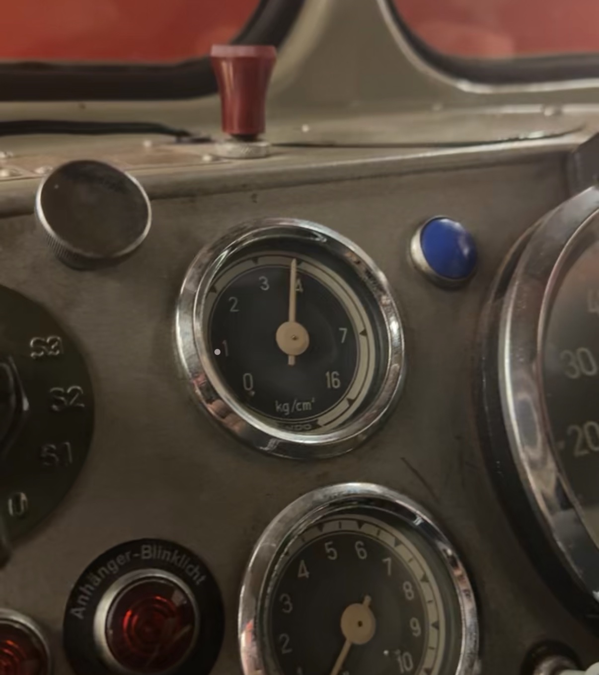

KHD F6L-613 - Kein Öldruck im Leerlauf

Hallo Mo,
Gummiring 120 x 4
Rundgummiring 150 x 4
Rundgummiring 90 x 4
VG
Tino
Meine Teilelisten sagen:MoTrippleM hat geschrieben: ↑2024-12-25 19:34:57Kann mir jemand die Maße der beiden O-Ringe für den Schleuderfilter verraten? Müsste sonst einfach mal verschiedene Dicken bestellen und ausprobieren.
Spaltfilter müsste ein O-Ring 90x4 sein (aber auch hier gerne verbessern)
Gummiring 120 x 4
VG
Tino

Re: KHD F6L-613 - Kein Öldruck im Leerlauf
Super
könntest du mir eventuell noch die Maße des Gummiring um den Ölschlamm-Ablassdeckel unten an der Ölwanne nennen?
Der ist zwar noch OK aber dann wäre alles neu
vg Mo
Moin zusammen,
habe alles mit den neuen Dichtringen wieder zusammengebaut Ölwanne und Ölkühler mit Unmengen frischen Öl befüllt und ohne Glühkerzen bisschen durchorgeln lassen.
Siehe da, schon jetzt 4 bar Öldruck, also Problem prinzipiell gelöst.
Jetzt werden noch die Ventile eingestellt, dann kann er laufen und der Öldruck final eingestellt werden
vg Mo
vg Mo
