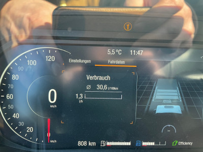

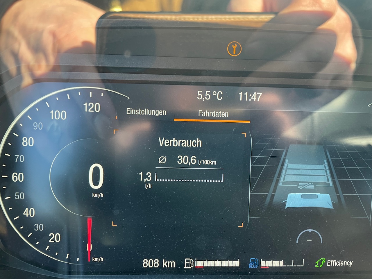

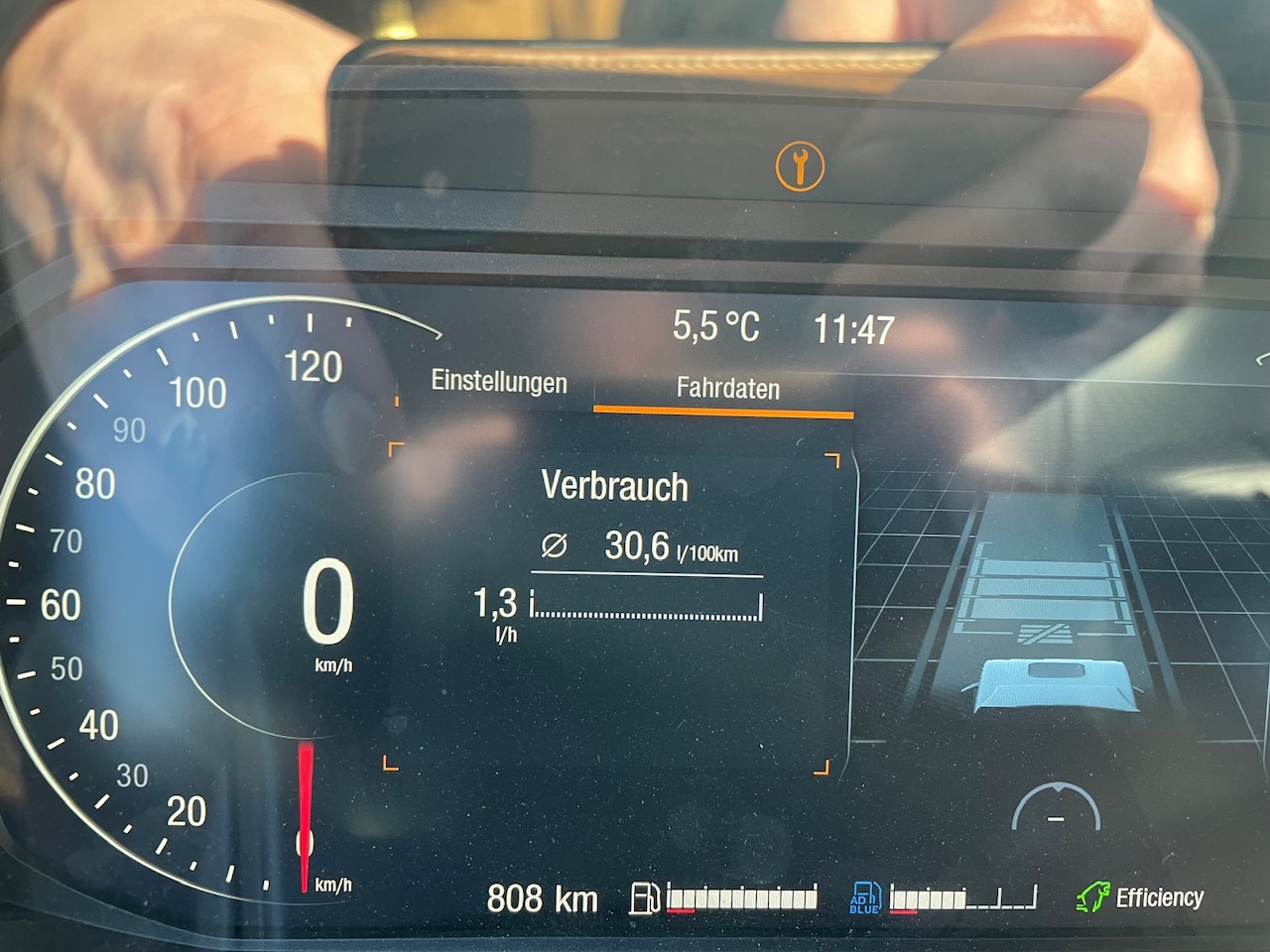

Re: Dieselverbrauch im Standgas pro Stunde
Mein Passat mit 1,6 l Benziner hat 1 l /h verbraucht, mit Klima 1,3-1,4 l, der Touareg ohne Klima 1,4 l/h.
Der IFA hat 6,5 l Hubraum und schleppt noch ne Kardanwelle im Leerlauf mit. Da glaub ich die Herstellerangabe schon.
Ich habe mal den ganzen Kram oben gelöscht, wird sonst so unübersichtlich. Aber das, was ich in deinem Posting fett gemacht habe, finde ich interessant. Das heißt, du kannst die Kurbelwelle mit dem kleinen Finger anhalten? Sogar ich müsste das schaffen, bei abgehender Leistung 0. Das bedeutet ja auch auch, dass jeder Motor immer dann, wenn er das Fahrzeug (oder eventuelle Anbauten, Kran oder so) nicht antreibt, einen Wirkungsgrad nahe 0 hat. Kann es sein, dass du mit dem Wirkungsgrad etwas nicht verstanden hast? Oder glaubst du wirklich, dass du mit dem Gaspedal den Wirkungsgrad von nahe 0 bis auf Maximum - bei modernen Motoren über 40 % - steuerst?visual hat geschrieben: ↑2024-01-17 22:11:42Nö, habe ich nicht.Der Initiator hat geschrieben: ↑2024-01-17 22:02:19Super, du hast gerade die reibungsfrei laufende Maschine erfunden![]()
Natürlich wird Energie für die innere Reibung gebraucht.
Aber eingehende Leistung zu abgehende Leistung (z.b. an der KW) ist halt nahezu 0. (Wenn keine Aggregate mitlaufen)
Also der effektive Wirkungsgrad ist Energiegehalt des Diesels zur Abgehenden Leistung an der KW...
Mich würde interessieren, wie andere das sehen.
nö, sobald du die Finger an die Kurbelwelle hälst, hast du ja eine abgehende Leistung (Bremsmoment von deinen Finger an der KW).Der Initiator hat geschrieben: ↑2024-01-18 11:05:46Ich habe mal den ganzen Kram oben gelöscht, wird sonst so unübersichtlich. Aber das, was ich in deinem Posting fett gemacht habe, finde ich interessant. Das heißt, du kannst die Kurbelwelle mit dem kleinen Finger anhalten? Sogar ich müsste das schaffen, bei abgehender Leistung 0. Das bedeutet ja auch auch, dass jeder Motor immer dann, wenn er das Fahrzeug (oder eventuelle Anbauten, Kran oder so) nicht antreibt, einen Wirkungsgrad nahe 0 hat. Kann es sein, dass du mit dem Wirkungsgrad etwas nicht verstanden hast? Oder glaubst du wirklich, dass du mit dem Gaspedal den Wirkungsgrad von nahe 0 bis auf Maximum - bei modernen Motoren über 40 % - steuerst?visual hat geschrieben: ↑2024-01-17 22:11:42Nö, habe ich nicht.Der Initiator hat geschrieben: ↑2024-01-17 22:02:19Super, du hast gerade die reibungsfrei laufende Maschine erfunden![]()
Der effektive Wirkungsgrad wird nunmal über Pab und Pzu berechnet. Pzu ist der Energieinhalt des Diesels und Pab ist die abgehende Leistung an der KW. Wenn die KW nun keine Leistung irgendwohin überträgt wird die ganze Gleichung halt 0.
Wenn man jetzt den innermotorischen Wirkungsgrad mit rechnen würde, sieht es wieder anders aus. Aber die Entsprechenden Wirkungsgrade (z.B. deine 40%) werden als effektiver Wirkungsgrad angegeben. Sprich 40% von der eingegeben Leistung (Diesel) werden als Leistung an der KW abgegeben.
Wird jetzt an der KW nichts abgegeben hat man halt keinen effektiven Wirkungsgrad mehr.
Das Gaspedal hat erstmal nichts damit zu tun. Auch wenn du das Teil auf 50001/min drehst - solange an der KW keine Leistung dabei abgegeben wird ändert das nichts. Aber da du ja durch das Gasgeben losfährst oder ein Nebenaggregat antreibst, steigt mit abgehender Leistung der WIrkungsgrad bis zu seinem Peak und danach fällt er wieder. Deswegen werden Motoren mit hoher Drehzahl auch wieder ineffektiver.
Das ist genau so. Leerlauf heißt, dass der Motor keine Leistung abgibt und nur mit sich selbst beschäftigt ist und dafür Diesel verbraucht. Kommt extra Last dazu, geht der Motor aus. Nein, natürlich geht er nicht sofort aus, denn die Einspritzanlage regelt neu ein und hält mit extra Diesel dagegen. Oder ohne Regelung fällt die Drehzahl ab, bis die Summe aus innerer Reibung im Motor und Leistungsabgabe wieder zur Dieselförderung passt; merkt man bei einem Kompressor kaum und beim kleinen Finger eher auch nicht.Der Initiator hat geschrieben: ↑2024-01-18 11:05:46Das heißt, du kannst die Kurbelwelle mit dem kleinen Finger anhalten? Sogar ich müsste das schaffen, bei abgehender Leistung 0. Das bedeutet ja auch auch, dass jeder Motor immer dann, wenn er das Fahrzeug (oder eventuelle Anbauten, Kran oder so) nicht antreibt, einen Wirkungsgrad nahe 0 hat.
