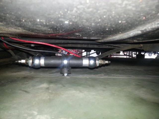

Ulf hat drei recht kräftige Dieselheizer im System jeder mit 20A Aufnahme.
Das Ziel war es den Diesel vor reichen der Filter in einer Temperatur zu haben das keine Paraffinflocken die Filter zusetzten.
Beiträge: 17885

Adi, der Ulf hatte zum Zeitpunkt der Heizermontage andere Pläne, Schweden war da nur kurzzeitig mal am Wegesrand.
Beiträge: 24905
Re: Separ MAN L2000
#53 Beitrag von Ulf H » 2023-11-18 13:40:55
... die Heizer waren nur sehr kurzzeitig in Betrieb, bzw. erwiesen sich als unnötig ... sowohl in Russland als auch in der Mongolei gab es ausriechend gut funktionierenden Winterdiesel ... ausserdem war es dort max. - 28 Grad kalt ...
... in Nordschweden sind elektrische Kuehlwasservorwärmer Standart ... das funktioniert sehr zuverlässig ...

#55 Beitrag von Buclarisa » 2023-11-18 14:17:23
So sah es aus.
So sah es aus.
