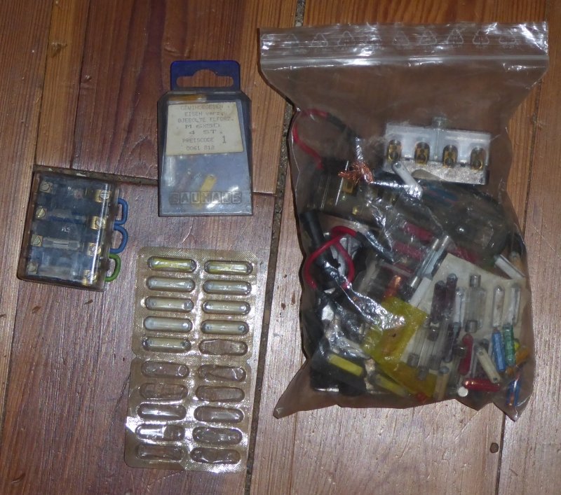

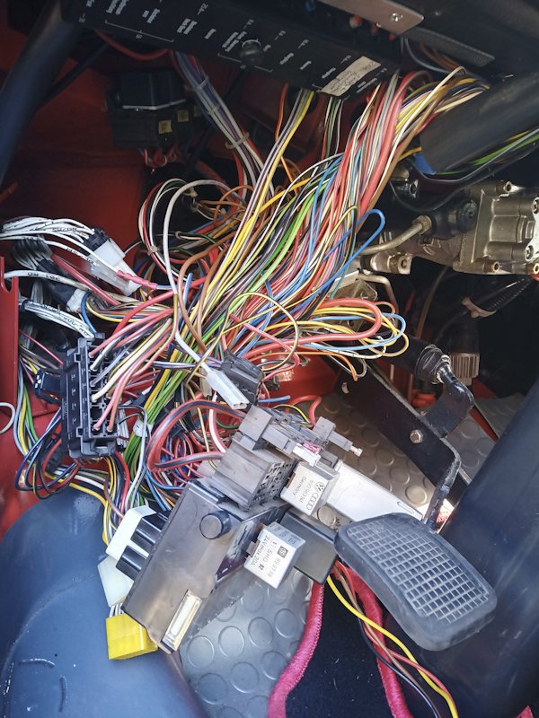

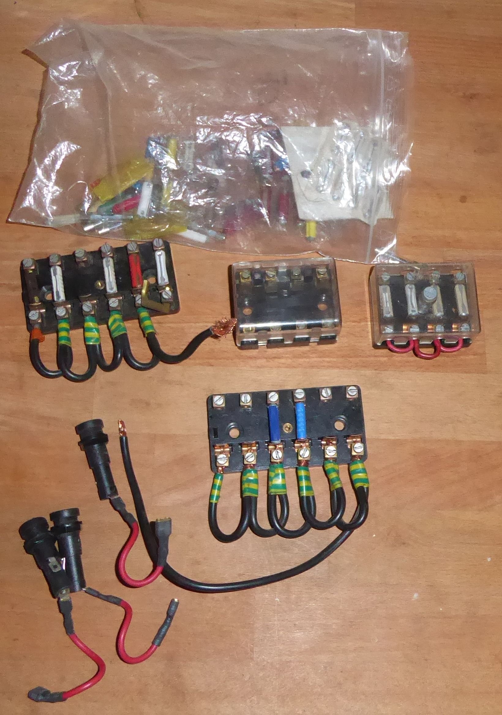

Hallo,Der Initiator hat geschrieben: ↑2023-10-24 22:36:33Ich glaub', ich klopp' meine in die Tonne. Braucht eh' kein Mensch mehr. Andererseits - damit kann ich vermutlich nicht nur Schottland, sondern die ganze Insel versorgen :-)
man betrachte vor allem die professionelle Kabelverteilung.
Warum wird da heute eigentlich so viel Aufwand betrieben?
Gruß Uwe
