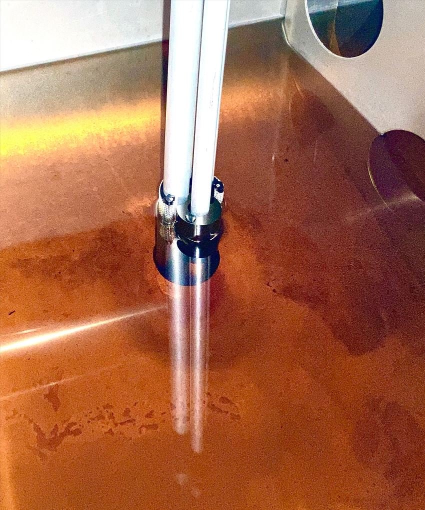

So, ich hab jetzt den Tank-Dryer bekommen, eine Stunde im Tank ... alles wieder klar.w3llschmidt hat geschrieben: ↑2023-08-01 11:59:58Hab ich gerade gefunden ...
https://www.technischerbedarf-voss.de/p ... /116/1163/
Jetzt sieht man wieder den Dreck am Boden
Hab noch 200ml LiMo Pestizid und 50L frischen Diesel draufgekippt ...
Gruss Henrik!

Foto. Die Flecken sind im Alu, keine Ahnung, Produktion.
