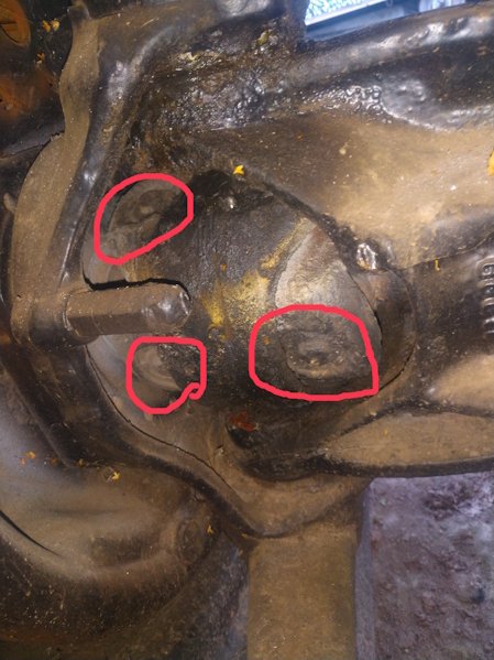

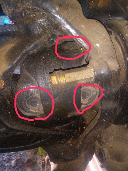

#52 Beitrag von Kalle12 » 2023-09-13 0:42:48
Hallo, heute habe ich den Zustand meiner Kreuzgelenke überprüft und festgestellt, dass die italienische Werkstatt ein Schmiernippel an der falschen Stelle am Kreuz angebracht hat. Alle meine Schmiernippel an den Doppel-Kardan-Gelenken liegen sich gegenüber, bis auf einen (gelb markiert).
Der falsch platzierte Schmiernippel kann nicht erreicht werden, aber ich bin mir noch nicht sicher, ob das ein Problem ist, da ich den anderen Nippel am selben Kreuz erreichen kann.
Reicht ein Zugang zu einem Schmiernippel aus, um das gesamte Kreuz zu schmieren? Ich bin mir nicht sicher, wie die Wege verlaufen, und auch nicht sicher, warum es pro Kreuz zwei gegenüberliegende Nippel gibt. Es könnte sein, um das Kreuz auszubalancieren, aber ehrlich gesagt, ich weiß es nicht.
Bitte sehen Sie sich die Fotos unten an. Ist die Platzierung des in Gelb markierten Schmiernippels ein Problem?
Beiträge: 12244
Re: Klapperndes Geräusch von der vorderen Achsantriebswelle beim Loslassen / Betätigen des Gaspedals (90-16)
#53 Beitrag von Bahnhofs-Emma » 2023-09-13 14:17:11
wenn da an einer Stelle, an der nicht geschmiert werden kann, ein Schmiernippel sitzt, dann ist das auch nicht schlechter, als wenn da gleich gar kein Schmiernippel säße. Es sei denn, der Nippel stößt irgendwo an. Fehlt denn statt dessen an anderer Stelle einer?
Kalle12
Beiträge: 195
Registriert: 2018-05-02 22:36:20
#54 Beitrag von Kalle12 » 2023-09-13 14:58:53
2023-09-13 14:17:11
Die Schmiernippel werden normalerweise gegenüberliegend (am Kreuzgelenk) montiert. In diesem Fall wurden die Schmiernippel nebeneinander angebracht, sodass beide Ecken des Kreuzes über Schmiernippel verfügen. Der falsch montierte Schmiernippel schlägt allerdings nichts an.
Meine größte Sorge (und Frage) ist, ob wir mehr als 1 Schmiernippel pro Kreuz benötigen? Reicht es aus, Fett nur in einen Nippel zu pumpen, um das gesamte Kreuz zu schmieren?

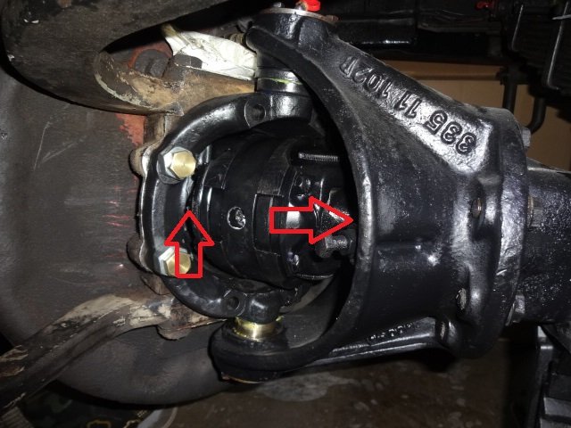

Storenfried
Beiträge: 173
Registriert: 2015-07-09 11:26:10
#55 Beitrag von Storenfried » 2023-09-14 19:58:44
jetzt hab ich hier den Threat so zufälligerweise n bisschen überflogen und fand es dann doch sehr spannend.
So spannend sogar, dass ich dann gleich mal bei meinem 110-16 kucken war, wie das denn da so aussieht und mir schon einige Theats zu dem Thema hier im Forum ausführlicher durchgelesen habe.
Leider bin ich mir jetzt doch noch mehr unsicher als eh schon...
Ich frage mich nun, ob diese Doppelkreuzgelenke abgeschmiert gehören oder nicht.
Bei mir sind da auch keine Schmiernippel vorhanden, sonder da ist jeweils eine 6-Kant Schraube drin.
Ich hab da so ein Video von nem W50 gefunden. So ähnlich vom Prinzip her sieht das bei mir auch aus, nur dass anstatt der Inbus-Schrauben bei mir eben 6-Kant-Schrauben drin sind.
Hier ist das Video:
[youtube]https://www.youtube.com/watch?v=lOR32pX ... =IFA-Tours[/youtube]
Nun meine eigentliche Frage:
Sollte ich das auch so machen oder ist das bei mir eventuell doch eher eine Verschlimmbesserung?

also bei meinem Iveco 110-16 sieht das so aus:
rechts
rechts
links
links
Sollte ich hier die markierten Schrauben rausdrehen und Schmiernippel rein und mal nachfetten, oder lieber nicht?
Hier in den Beiträgen
LutzB hat geschrieben:
2023-07-12 15:36:45
Kalle12 hat geschrieben:
2023-07-12 15:27:00
...............hatte ich darüber nachgedacht, die Beifahrerseite mit extra Fett zu füllen und zu fahren..........
Falls Du es überlesen haben solltest: Du kannst die Gelenke nicht nachträglich mit Fett befüllen ohne die Dichtungen darin zu beschädigen. Dadurch wird Fett herausgeschleudert und Schmutz und Wasser können eindringen.
und
Uwe hat geschrieben:
2023-07-12 11:17:44
Hej Kalle,
auch mit 1-2mm Spiel ist die Gelenkwelle kaputt. Auch mit neuem Fett wird sich daran nichts ändern.
Olivers Aussage bezieht sich darauf, dass Gelenke mit Lebensdauerschmierung (also ohne Schmiernippel) nicht abgeschmiert werden sollen, da jedes Abschmieren die Lebensdauer verkürzt.
verstehe ich das eher so, als ob hier bei mir nicht nachgeschmiert werden kann/sollte/darf...
Kann mir das vielleicht jemand bestätigen?
Grüße, Störenfried

#57 Beitrag von Buclarisa » 2023-09-15 11:11:21
Ist Dauerschmierung.
Wenn Du nachschmieren möchtest da passt auch der Schlauch der Presse direkt dran.
VORSICHT ja nicht ZUVIEL einpresssen.
Diese Gelenke sind ÜBERHAUPT NICHT zum durchschmieren bis sauberes Fett zu sehen ist geeignet.
Es reicht ein viertel Pumpenschlag vollkommen aus um die Dichtlippen aus ihren Sitzen zu drücken.
Sollte es aber so sein das an den Dichtlippen jetzt schon Fett austritt sind die Dichtlippen kaputt. Dann ist ein regelmäßiges abschmieren, auch großzügig, zum erreichen des nächsten Werftaufenthaltes durchaus sinnvoll.

#58 Beitrag von Storenfried » 2023-09-15 11:21:50
danke für die Antwort.
Also bei mir tritt da nirgends Fett aus. Das sieht eigentlich alles gut aus. Spiel kann ich da auch keins feststellen.
Also einfach so lassen wie es ist?
Und wie meinst du, dass da der Schlauch von der Presse direkt ranpasst?
Also theoretisch einfach die Schrauben raus und direkt ein bisschen was reinpumpen ohne Schmiernippel? (Also nur für den Fall der Fälle..)
Grüße, Störenfried

#59 Beitrag von Buclarisa » 2023-09-15 11:44:02
Der Schlauch, hinter dem Mundstück, und die Schrauben haben das gleiche Gewinde.
So eine Fettpresse macht 400Bar Nenndruck, was halten die Dichtlippen aus, 0,5 oder gar 5,0 Bar bis sie sich nach außen wölben und dort bleiben?
Also wenn, dann GANZ vorsichtig und kleinste Mengen.

#60 Beitrag von Buclarisa » 2023-09-15 11:45:54
Storenfried hat geschrieben:
2023-09-15 11:21:50
Wenn Du durch dranhalten vom Mundstück Fett hinnein bekommen solltest dann waren die Gelenke Fettleer.
