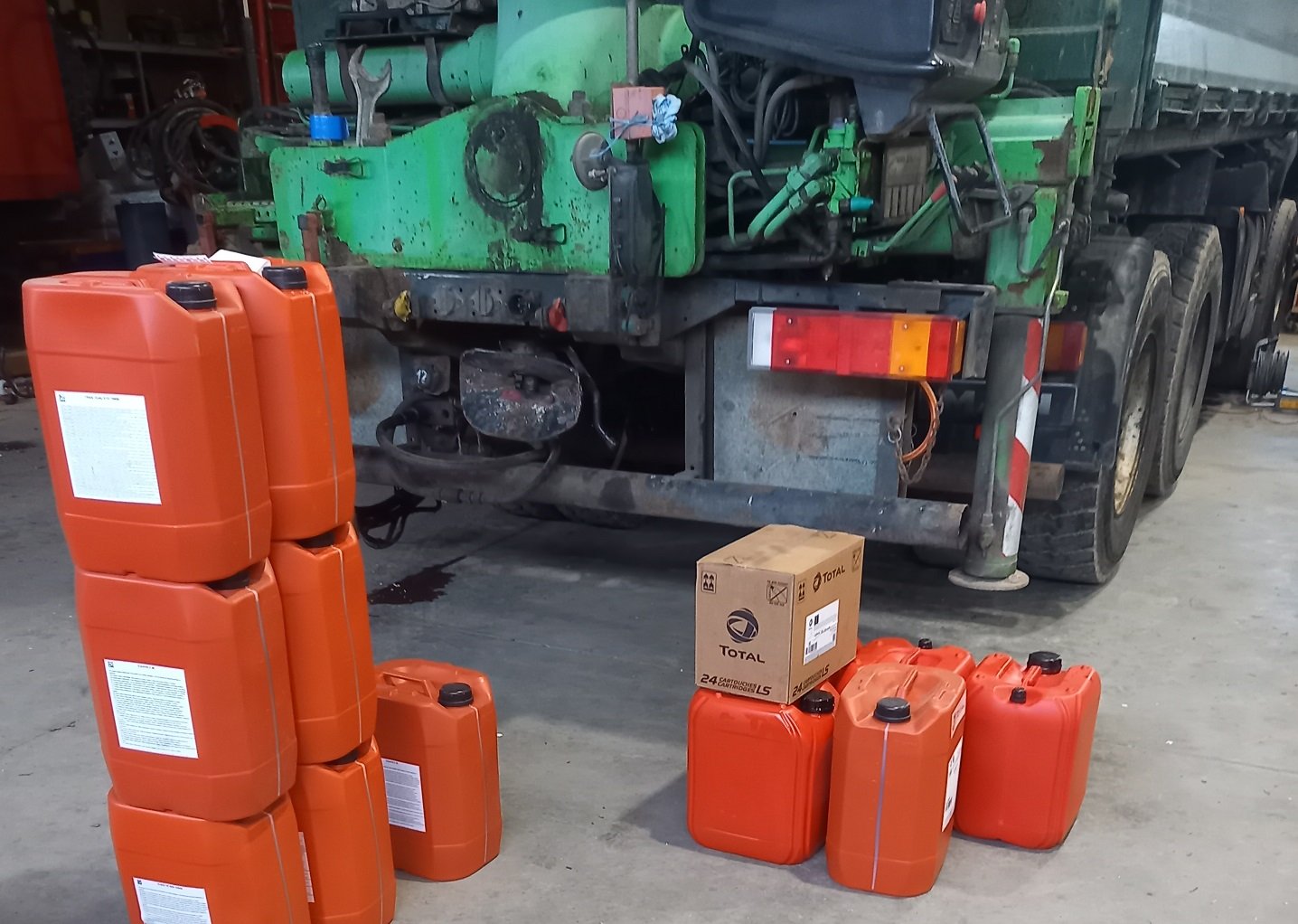

#46 Beitrag von Nelson » 2023-02-13 18:36:59
zum Zwischenstand, der Laster vom Öl-Mann war da. Ein paar Fakten sind also geschaffen. :rock:
Jetzt muss das Auto bloß noch wieder fahren*.
Nils
*keine Sorge; fahren können muss es ohnehin sehr bald, sonst bringt es uns nicht wie geplant nach Afrika. Und dann ziehe ich Zorn auf mich. Und das will ich nicht.

#47 Beitrag von wrathchild053 » 2023-02-13 20:45:43
Hi Nils,
Wenn ich mir die ganzen Kanister so ansehe, frage ich mich, mit wieviel LKWs Du nach Afrika fahren willst!? :joke:

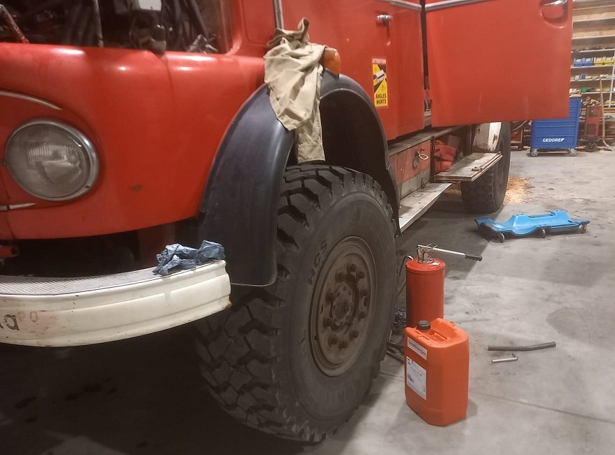

#48 Beitrag von Nelson » 2023-05-03 10:46:37
die erwähnte Urlaubstour fand noch mit dem alten Öl statt (alt ist gut; 5 Jahre und gerade mal um die 25.000 km...). Zum einen waren vor der Abfahrt andere Sachen wichtiger, und zum anderen wollte ich gerne ein paar tausend Kilometer frisch im Gefühl haben, um Veränderungen nach dem Ölwechsel besser bewerten zu können. Unter anderem bin ich mir inzwischen sicher, dass die Singerei ausschließlich im großen Split da ist (hier ist klein 1:1 und direkt durchgekuppelt, groß ist eine Vorgelegestufe mit 0,83; das ergibt schon Sinn) und mit den übrigen Gängen nichts zu tun hat.
Nun ist endlich was passiert.
Interessant ist nach wie vor, dass das Getriebe mehr Öl schluckt, als die Anleitung sagt. 16l sollen rein, und letztes Mal wie dieses Mal ist erst kurz vor 20l Schluss (und das bei der teuren Brühe!). Das fällt mir erst recht auf, weil ich es ohnehin als sehr viel Öl für so ein Getriebe ansehe. Der deutlich größere Ecosplit-Eisenhaufen im MAN hat 9l, auch mit Retarder währe es nur ein kleiner Schluck mehr. Vielleicht ist der Unterschied die klassische Tauchschmierung im G4-Getriebe, bei der überall ausreichend hoher Ölstand um die Wellen und Räder sein muss, während das modernere ZF-Getriebe oberhalb des Ölstandes läuft und Öl mit einer Pumpe zu den Schmierstellen födert, zum Teil durch gebohrte Wellen. Sei es drum, ich kann es eh nicht ändern. Im Anschluss bin ich 2x300km gefahren. Die Geräusche sind noch vorhanden, aber spürbar leiser und angenehmer. Sehr schön! Schaltbarkeit hat sich auch ein wenig verbessert, aber da bewege ich mich im Bereich sehr kleiner Nuancen. Negative Auswirkungen konnte ich nicht feststellen. Auch die oft unterstellten Undichtigkeiten durch (teil-)syntetische Öle haben sich nicht eingestellt, aber damit rechne ich bei einem Getriebe nicht, das halte ich eher für ein Thema bei Motoren, wo moderne Öladditivierungen plötzlich die jahrelang angehäufte Rußpackung vor einer bröckeligen Dichtung wegreinigen.
Wie ordne ich das Spektakel jetzt ein? Ganz unaufwendig war das ja am Ende doch nicht; Öl für 150 Euro, Telefonate, Recherchen, Beiträge tippen. Am Ende macht so eine Kleinigkeit ja schon Aufwand. Dagegen muss man sehen, dass es hierbei um eine kleine Nische geht. Denn die Geräusche bewegen sich vorher wie nachher auf einem Niveau, dass nur in den besagten alten Haubern eine Rolle spielt und vom Rest der Welt kaum wahrgenommen würde. An dieser Stelle tatsächlich etwas zu bewegen und auch noch den Komfort signifikant zu verbessern ist erstmal nicht schlecht. Und dann ist hier auch das Ende meiner Möglichkeiten erreicht, abgesehen von einer Getriebeüberholung in Verbindung mit der bangen Hoffnung durch Neuteile oder korrekte Einstellungen Geräusche zu reduzieren- wird definitiv nicht stattfinden, zumal das alte Öl und die Magneten überhaupt keinen Anlass für irgendwelche Bedenken liefern. Also: Haken dran, und das nun auf einem akzeptablen Niveau. Das ist ja erstmal schön und ich sehe es als Erfolg. Danke für den Input und für überhaupt die Anregung von Martin sich damit auseinander zu setzen!

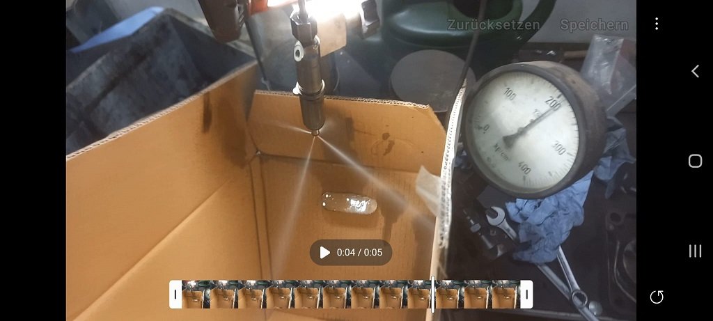

Leider habe ich zeitgleich in den Motor neue Düseneinätze eingebaut und eingestellt. Ganz schlechter Maßstab, das ging deutlich schneller und günstiger und hatte mehr Effekt (maßgeblich die Entwicklung von viel Qualm zu kaum noch Qualm). Daneben wirkt die Ölnummer dann etwas unverhältnismäßig.
Aber ich habe darüber nachgedacht, und leider machen schicke Einspritzdüsen nunmal das Getriebe nicht leiser.
