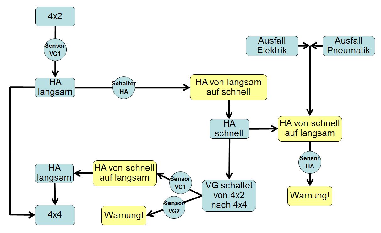

Aber: durch Eure Beiträge bin ich auf eine dritte Möglichkeit gestoßen. Ich könnte das mechanisch geschaltete Verteilergeriebe VG 325-3W durch ein pneumatisch betätigtes VG 500-3W ersetzen. Die gibt es häufig und günstig (allerdings sollte man eine Überholung einplanen). Als Nebeneffekt könnte man gleich auf getrennte Schaltung von Untersetzung und Vorderradantrieb umbauen. Das bedeutet, zusammen mit der Zweigangachse hätte man 20 nutzbare Vorwärtsgänge statt 15 (da im vorhandenen Verteilergetriebe Allrad und Untersetzung gleichzeitig zugeschaltet wird, kann man im Allradbetrieb die Splittung durch die Hinterachse nicht nutzen).
Ich muß mir die Kombination der pneumatischen Schaltungen mal durch den Kopf gegen lassen. Auf jeden Fall ist es sicher die aufwendigste Möglichkeit von allen dreien (Standard-Schaltzylinder, Fail-Safe-Schaltzylinder oder neues VG). Dummerweise sind die Mercedes-Verteilergetriebe oft sehr laut (konstruktionsbedingt) und wir haben das Glück, aktuell ein sehr leises Exemplar erwischt zu haben. Das würde ich nur sehr ungern ausbauen.

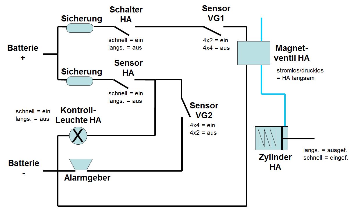

Für meine Überlegungen zur sicheren Schaltung der Zweigangachse in Verbindung mit dem Allradantrieb brauche ich noch einige Informationen von Leuten, die praktische Erfahrung mit einer solchen Achse gesammelt haben.

1.) Schaltet die Zweigangachse nur nach Treten des Kupplungspedals oder gibt es Fahrsituationen, wo es auch ohne Auskuppeln geht?
Der Hintergrund der Frage ist, ob ich bei Ausfall der Druckluftversorgung mit einem plötzlichen Schaltvorgang der Hinterachse rechnen muß oder ob die Achse erst nach dem Auskuppeln schalten würde.
2.) Wie schnell geht der Schaltvorgang vonstatten? Also die Zeit vom betätigen des Schalters bis zum Einrücken des Gangs in der Hinterachse. Falls nötig, die Zeitangaben gerne auch getrennt in hochschalten und herunterschalten.

wir überlegen gerade, ob wir den Innenausbau zurückstellen und dafür die Zweigangachse vorziehen. Sollte dann bis spätestens Sommer 2013 fertig sein und funktionieren. Aber der Familienrat hat noch nicht endgültig entschieden.

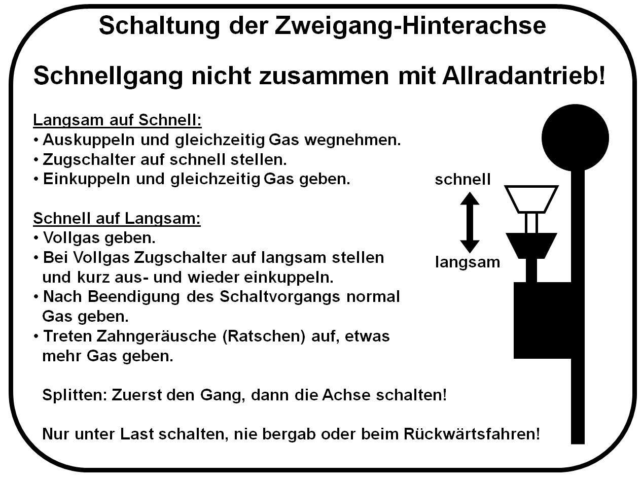

ich hoffe ich kann etwas sinnvolles beisteuern, obwohl meine Erfahrung mit Zweigang-Schaltachse sehr lange zurück liegt und aus einem Bus (MB 303 glaub ich, müsste auch der von Jochen sein) resultieren, ich also nicht weiß, ob es sich um diese Achse handelte.
Der Schaltvorgang war drehzahlabhängig. Leider sind auf Deinem Scan auf Seite drei dieses Treads keine Bezeichnungen für die Teile angegeben, meiner Meinung nach müsste es da einen Synchronring o. Ä. geben. Kannst Du das eroieren?
Falls dem so ist, rastet das Ritzel dann ein, wenn die Drehzahlen synchronisiert sind. Schalten ohne Kupplungsbetätigung: Beim Raufschalten in den schnelleren Gang passiert das Synchronisieren von selbst (wenn nicht gerade Gas gegen wird) und es rastet ein, beim Runterschalten in den langsameren Gang müsste wie beim Fahren mit Zwischengas beschleunigt werden, es müsste also während des Schaltvorganges nach dem Ausrasten Gas gegeben werden, sonst knirscht es, was sich auch mit Jochens Beschreibung deckt. Der Synchronring ist stark genug um im ausgekuppelten Zustand das Getriebe zu beschleunigen/abzubremsen. im eingekuppelten Zustand nicht, deshalb geht zwar raufschalten (ohne auskuppeln und ohne Gasgeben dabei), aber nicht runterschalten.
Im ausgekuppelten Zustand war der Schaltvorgang schnell und konnte durch Zwischengas beim Schalten in den kleinen Gang beschleunigt werden (zu schnell um einzugreifen), soweit ich mich erinnere.
Habe ich richtig verstanden, dass der Zylinder bei Druckluftverlust in den langsamen Gang schaltet? Oder braucht er für beide Schaltvorgänge Druck und verharrt funktionslos ohne Druck?

Es gab bei Mercedes-Benz nur diese eine Hinterachse vom Typ HL5 als Schaltachse. In Deinem Bus müßte also die selbe Achse gewesen sein.
Eine Synchronisierung gibt es in der Achse definitiv nicht, nur Klauen.
Im Originalzustand schaltet der Zylinder bei Druckverlust in den schnellen Gang, weil ihn eine starke Feder im Zylinder in diese Stellung drückt (ähnlich wie ein Federspeicher-Zylinder). Das läßt sich aber sicher ändern.
Auch Dir Danke für die Info, daß hochschalten ohne Kuppeln funktioniert.

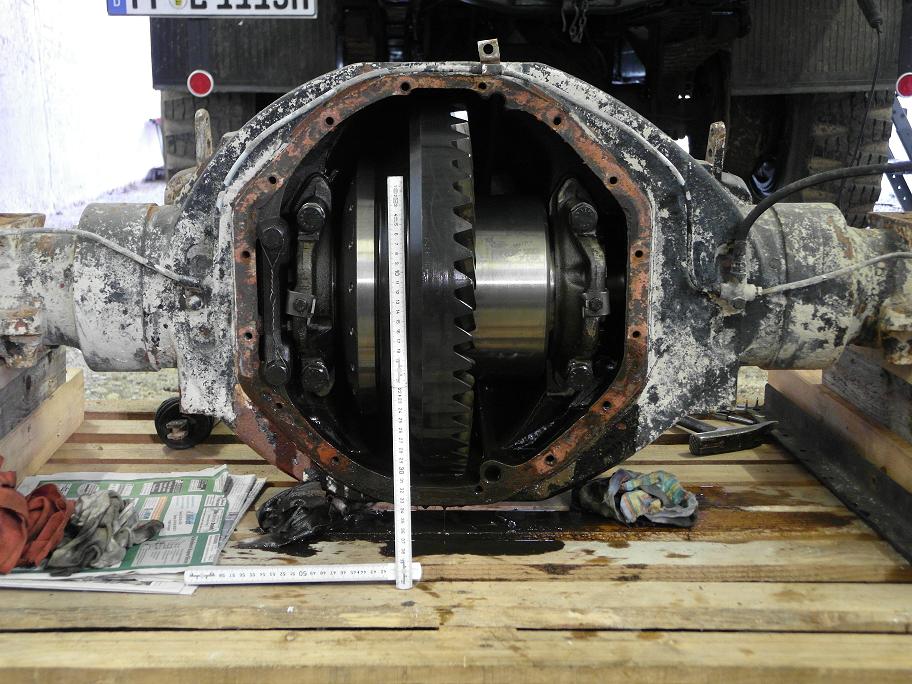

Hab' heute mal mit meiner Zweigangachse rumgespielt. Siehe auch hier.
Hier ein Bild der Zweiganghinterachse auf der kaputten Palette:
http://www.allrad-lkw-gemeinschaft.de/p ... &mode=view
Und hier ein Bild auf der neuen Palette, schön unterbaut. Im Hintergrund der "neue" Unterfahrschutz:
Eigentlich wäre ja heute die Einstellung des hydraulischen Anschlags in der Servopumpe an der Reihe gewesen. Aber ich mußte heute sowieso früher Schluß machen und die Zweigangachse lockte. Also mit der Achse noch etwas herumgespielt.
Zuerst einmal habe ich festgestellt, daß die Teilenummern der Differentialgehäuse an meiner vorhandenen Eingang-Hinterachse mit Differentialsperre und der Zweigangachse ohne Sperre identisch sind. Das ist schon mal gut, so sollte sich problemlos eine Zweigang-Hinterachse mit Sperre basteln lassen.
Dann habe ich den Druckluft-Schaltzylinder abmontiert und die Achse von Hand geschaltet. Alles ist leichtgängig, die Achse schaltet problemlos. Der Schaltvorgang geht auch viel leichter, als ich dachte (wenn die Zähne richtig zueinander stehen).
Hinterachse im schnellen Gang:
Hinterachse im langsamen Gang:
Wenn die Servolenkung ordentlich eingestellt und die Hauptuntersuchung bestanden ist, könnte ich mich etwas intensiver um die Zweigangachse kümmern. Es juckt mich schon in den Fingern ...

Für die Ansteuerung der Hinterachse habe ich mich inzwischen für einen Druckluftzylinder entschieden, der in der drucklosen Stellung den langsamen Gang einschaltet. So kann bei eingelegtem Allradantrieb und Ausfall der Druckluftversorgung kein Schaden am Antriebsstrang entstehen. Dazu habe ich über das Forum günstig einen doppeltwirkenden Zylinder aus einem Unimog-Schaltgetriebe bekommen, der genau den richtigen Kolbendurchmesser und Hub hat. Der Zylinder bekommt noch eine Kolbenstangenverlängerung und wird dann mit einer außenliegenden Rückholfeder kombiniert.
Das Funktionsschema wäre dann so:
Zur Absicherung wird der Druckschalter in der Hinterachse durch einen Öffner ersetzt, so daß die Kontrolleuchte nur in der Stellung „Hinterachse schnell“ aufleuchtet. Serienmäßig ist es umgekehrt (Schalter ist ein Schließer), die Lampe brennt normalerweise nur in der Stellung „Hinterachse langsam“. Zusätzlich werden am Gestänge des Verteilergetriebes zwei Universal-Traktor-Bremslichtschalter befestigt, so daß die Stellung des VG elektrisch abgefragt werden kann. Leider gibt es diese Schalter nicht als Wechsler, sondern nur als Öffner oder Schließer, so daß ich zwei Schalter verwenden muß. Das ist aber kein Problem. Die Schalter sorgen dafür, daß ein Warnsummer ausgelöst und die Hinterachse automatisch auf „langsam“ geschaltet wird, sobald man versucht, den Allradantrieb bei schneller Hinterachsübersetzung einzulegen. Die Schalter sollen so eingestellt werden, daß der Alarm bereits ausgelöst wird, bevor das VG auf Allrad umgeschaltet hat. Man wird dann natürlich den Schaltvorgang im Verteilergetriebe sofort abbrechen, so daß eigentlich nichts passieren kann.
Der elektrische Schaltplan dazu sieht so aus:
Und zur Anleitung und Erinnerung vor allem für Fahrer, die nicht mit dem Fahrzeug vertraut sind, habe ich noch große Aufkleber (DIN A5) für das Armaturenbrett entworfen:
Ich denke, damit habe ich das Mögliche getan, um Fehlbedienung und Schäden zu verhindern.

Ich hätte noch ne Frage zum Warnsummer:
Wenn du schon im Geländegang bist, kannst du die Achse ja nicht, schalten, das ist ja durch den Sensor VG1 verriegelt.
Das heißt, du willst noch verhindern, dass während die Achse auf schnell ist in den Geländegang geschaltet wird.
Wenn das im Stand erfolgt, sollte es doch kein Problem geben, weil nach dem Schalten des VTG die HA automatisch mit geschaltet wird. Wenn im Stand kurz die Konstellation 4x4 und HA schnell auftritt, sollte das doch kein Problem sein, oder? Oder kann die HA im Stand nicht schalten?
Wenn du während der Fahrt in die Untersetzung wolltest, müsstest du dies ja mit Zwischengas tun, während das VTG im Leerlauf ist. Könnte man in dieser Zeit nicht schon die Hinterachse auf schnell schalten (indem man den Sensor VG1 so platziert, dass er die HA schon abschaltet, sobald der Straßengang draußen ist)?
Was passiert nun eigentlich bei Ausfall der Elektrik oder Luft während der Fahrt? Schaltet die HA dann erst nach dem Kuppeln oder sofort?
Edit: Ich würde nur eine Sicherung verwenden, da bei einem Sicherungsausfall der unteren Sicherung sonst Kontorllampe und Warnsummer nicht mehr funktionieren, obwohl du noch schalten kannst.

offroader hat geschrieben:Was passiert nun eigentlich bei Ausfall der Elektrik oder Luft während der Fahrt? Schaltet die HA dann erst nach dem Kuppeln oder sofort?
Ist nicht böse gemeint und Du bist ja auch noch recht neu hier. Aber ich habe den Eindruck, Du hast diesen Thread hier nicht richtig gelesen. Genau die Frage, ob die Hinterachse erst nach dem Auskuppeln oder sofort herunterschaltet, habe ich 17 Beiträge weiter oben denjenigen Usern gestellt, die bereits eine Zweigangachse bedient haben. Ich selbst weiß es nämlich noch nicht. Das Ergebnis ist nicht ganz eindeutig, aber vermutlich schaltet die Hinterachse erst nach dem Auskuppeln herunter. Hochschalten (in meinem speziellen Fall irrelevant) kann sie wohl auch ohne Kuppeln.
Aufgrund dieser Auskunft war für mich klar, daß eine Warnanzeige her muß. Im "Normalbetrieb" ist ein Ausfall der Druckluftversorgung zum Schaltzylinder während der Fahrt im Schnellgang auch eher unkritisch. Man bemerkt es (Warnanzeige), kann zunächst im Schnellgang bleiben und schaltet (durch Auskuppeln) erst bei passender Gelegenheit bzw. Verkehrssituation die Achse auf langsam.
offroader hat geschrieben:Ich würde nur eine Sicherung verwenden, da bei einem Sicherungsausfall der unteren Sicherung sonst Kontorllampe und Warnsummer nicht mehr funktionieren, obwohl du noch schalten kannst.
Das ist richtig, aber dafür funktionieren bei einem Ausfall der oberen Sicherung noch die Leuchte und der Summer, was ich für wichtig halte. Bei nur einer Sicherung für die komplette Anlage ist generell alles tot, das gefällt mir nicht.
Beim jetzigen Konzept mit 2 Sicherungen kann nicht viel passieren:
a) obere Sicherung ist defekt:
Hinterachse schaltet automatisch (nach Auskuppeln) auf langsam, Kontrolleuchte zeigt den aktuellen Status der HA an, Warnsummer für versehentliche 4x4-Schaltung funktioniert noch
b) untere Sicherung ist defekt:
Hinterachse läßt sich normal schalten, Kontrolleuchte brennt im schnellen Gang nicht (=> sollte dem Fahrer auffallen), Warnsummer für versehentliche 4x4-Schaltung funktioniert nicht, aber Sensor VG1 schaltet dann trotzdem die HA auf langsam (allerdings erst nach Auskuppeln, das ist nicht optimal)
c) beide Sicherungen sind defekt:
wie bei Deinem Konzept mit nur einer Sicherung,

Ich hatte schon gelesen, dass du die erfahrenen Bediener der schaltbaren Achse gefragt hattest. Da das aber schon lange her war und du nun mit dem Einbau befasst hast, hatte ich vermutet, dass du evtl. schon anderweitig Antworten gefunden hast.
Langsames rollen zum Umschalten in den Geländegang ist ja fast Stand. Das geht natürlich ohne Zwischengas. Dass man bei hoher Geschwindigkeit nicht in den Geländegang runter schaltet ist ja auch klar. Bei meinem MAN 13.168 HA ist es - auch lt. Bedienungsanleitung - so, dass man das VTG während der Fahrt schalten kann und nachdem unsynchronisiert eben mit Zwischengas runter und mit nur Doppelkuppeln raufschaltet. Natürlich müssen da die Geschwindigkeiten und Gänge einigermaßen sinnvoll zusammenpassen. Es kann jedoch durchaus mal sinnvoll sein, vom dritten Straßengang in den dritten oder vierten Geländegang runter zu schalten. Deshalb meine Frage. Bei unseren 911ern von der Feuerwehr hatte ich nie hinterfragt, ob das während der Fahrt auch möglich gewesen wäre. Auf jeden Fall bräuchte man dazu zwischen den beiden Gängen einen Leerlauf. Den hat man wahrscheinlich bei einem Schalthebel wie du, bei pneumatischer Ansteuerung evtl. nicht. Bei der Feuerwehr hatten wir einen solchen und einen solchen.
Ich interessiere mich für deine exotische Technik und finde dein Vorhaben genial.
Aber um mal den DAU zu simulieren und die bisher vorhandenen Informationen zu hinterfragen:
Wenn man nur unter Last schalten kann, dann widerspricht das doch der Vorgehensweise beim Raufschalten. Wenn da zuerst ausgekuppelt werden soll ist man ja nicht mehr unter Last.
Oder bezieht sich das unter Last schalten nur aufs runterschalten?
Und beim Splitten muss es wahrscheinlich auch zwei Konstellationen geben, oder?
Wenn zuerst der Gang und dann die Achse geschaltet werden soll, könnte ich mir das in Einklang mit den restlichen Angaben beim Schalten z.B. von 4 langsam nach 3 schnell vorstellen: Auskuppeln, Gang schalten, Zugschalter für Achse betätigen, Einkuppeln.
Aber bei 3schnell nach 4langsam müsste man ja: Auskuppeln, Gang schalten, Einkuppeln, Gas geben, Zugschalter für Achse schalten, Auskuppeln, einkuppeln. Dann ist man vorher schon im zu großen 4schnell gefahren und in der Zwischenzeit so langsam geworden, dass man am besten nach 3langsam schaltet, weil wenn man nicht bergauf gefahren wäre, hätte man ja gleich von 3schnell nach 4schnell geschaltet, oder?
Ich habe verstanden, dass du die Fragen wahrscheinlich auch nicht beantworten kannst, bevor du die Achse eingebaut hast, aber wir sind ja hier um uns zu unterhalten, oder?
BTW: Ich habs noch in keinem Forum geschafft solche Rahmen mit "xy hat geschrieben:" einzubinden, sorry.

offroader hat geschrieben:Es kann jedoch durchaus mal sinnvoll sein, vom dritten Straßengang in den dritten oder vierten Geländegang runter zu schalten. Deshalb meine Frage.
Da hast Du recht, in der Originalkonfiguration kann das sinnvoll sein, ist bei den MB-Kurzhaubern aber laut Bedienungsanleitung nicht vorgesehen. Mit der Splitmöglichkeit der Gänge durch die Zweigangachse sollte kein Bedarf für die Nutzung der Untersetzung bei Straßenfahrt mehr bestehen.
offroader hat geschrieben: Bei unseren 911ern von der Feuerwehr hatte ich nie hinterfragt, ob das während der Fahrt auch möglich gewesen wäre. Auf jeden Fall bräuchte man dazu zwischen den beiden Gängen einen Leerlauf. Den hat man wahrscheinlich bei einem Schalthebel wie du, bei pneumatischer Ansteuerung evtl. nicht. Bei der Feuerwehr hatten wir einen solchen und einen solchen.
Siehe oben, das Verteilergetriebe darf dort (vermutlich wegen der Zwangskopplung von Allradantrieb und Untersetzung?) nur im Stand geschaltet werden. Ein Leerlauf zwischen Straßen- und Geländestellung ist sowohl beim mechanisch als auch beim pneumatisch geschalteten VG vorhanden, jedenfalls kenne ich es nur so.
offroader hat geschrieben:Wenn man nur unter Last schalten kann, dann widerspricht das doch der Vorgehensweise beim Raufschalten. Wenn da zuerst ausgekuppelt werden soll ist man ja nicht mehr unter Last.
Das "unter Last schalten" bezieht sich (vermutlich, so interpretiere ich die Bedienungsanleitung) nur auf das herunterschalten.
offroader hat geschrieben:Und beim Splitten muss es wahrscheinlich auch zwei Konstellationen geben, oder?
Im Prinzip hast Du recht, aber wenn ich es richtig verstanden habe, geht es darum, die Drehzahlunterschiede an der Achse möglichst klein zu halten, da diese schwieriger als ein Schaltgetriebe zu schalten ist. Daher zuerst das Getriebe schalten. Wie das dann in der Praxis funktioniert, kann ich natürlich noch nicht sagen.
Letztendlich sehe ich in der künftigen Praxis 3 mögliche Nutzungen der Zweigangachse:
1.) Man schaltet die Achse "gar nicht":
Soll heißen, wenn ich weiß, daß ich heute 500 km Autobahn vor mir habe, schalte ich morgens beim Losfahren den schnellen Gang ein und bleibe den ganzen Tag drin. Wenn ich umgekehrt auf einer afrikanischen Piste unterwegs bin, wird morgens der langsame Gang eingeschaltet und bleibt dann auch drin.
2.) Man nutzt nur den "Overdrive":
Man fährt prinzipiell im langsamen Gang der Hinterachse. Nur auf Schnellstraßen wird zusätzlich von "5 langsam" auf "5 schnell" geschaltet und bei Bedarf auch wieder zurück.
3.) Man nutzt alle Splitgänge:
Das wäre, wenn praktikabel, natürlich die beste Möglichkeit. Man nutzt sämtliche zur Verfügung stehenden Gänge, in dem man in jedem Gang bei Bedarf die Zweigangachse herauf- oder herunterschaltet. Erfordert vermutlich Übung und Gewöhnung. Ich werde es ausprobieren.
