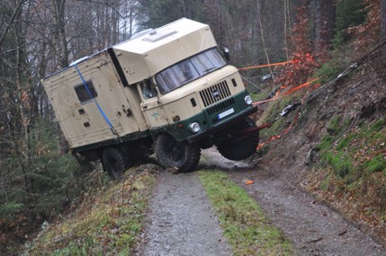

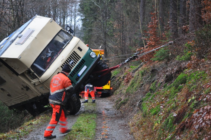

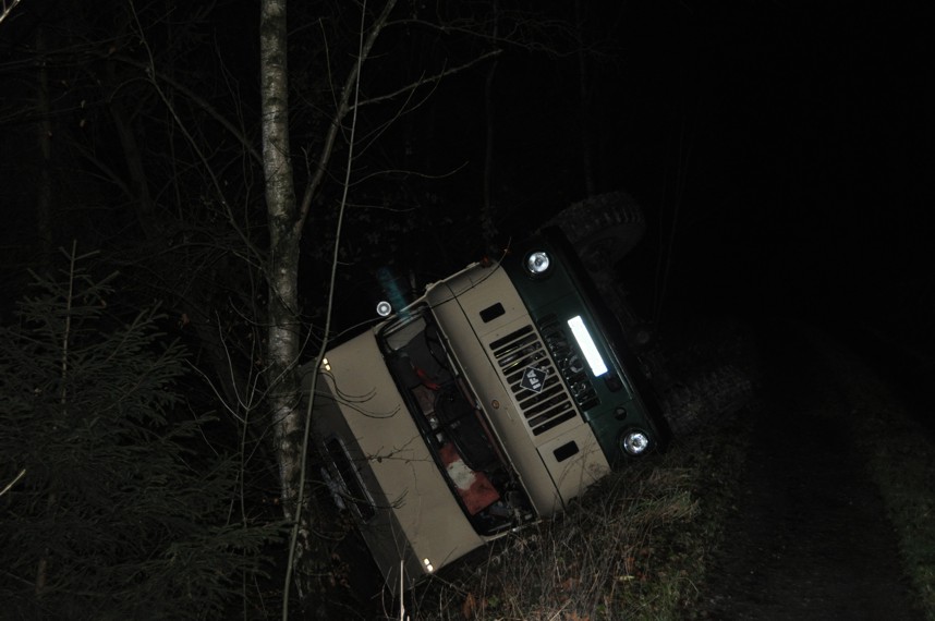

Ist zwar kein Wasserschaden - aber was macht man wenn der LKW umkippt. Wie sollte man da vorgehen. Abgesehen vom Wasser, der sich irgendwo sammeln könnte, ist noch die Sache von Öl im Motorraum, der noch unten (oben) läuft.
Ich habe gestern mein LKW im wald umgeschmissen. Doofe Sache. Er lag ca 5 Stunden bei ca 110/120° auf der Seite.
Naja, ist ein Deutz, hat also kein Wasserkühlkreislauf.
Denke, einfach schlüssel rein und anmachen ist da auch nicht.
Wie gehe ich da vor ohne die gute Maschine zu Lynchen?

Fotos? Zumindest schön zu lesen, dass ich nicht alleine bin, sondern auch andere Leute hin- und wieder dumme Fahrmanöver unternehmen.
Nun,
ich würde zuerst ein Vorderrad aufbocken und schauen, ob du den Motor von Hand gedreht bekommst (Geht übrigens im größten Gang am einfachsten. Außerdem ließ sich mein Motor zuerst nur rückwärts drehen.) Wenn du ihn etwa 10 Umdrehungen von Hand vorwärts gedreht hast, würde ich die Ansaugschläuche/Rohre prüfen, nicht dass irgendwo eine Pfütze mit Öl steht, an der er sich verschluckt. Dann den Motor auf Nullförderung stellen (Standgas auf "aus") und die Maschine etwas mit dem Anlasser drehen. Der Anlasser wirft dann eventuell noch im Brennraum stehendes Öl aus. Ölstand prüfen. Danach Anlassen und im Stand lange warmlaufen lassen und anschließend einmal richtig heiß fahren, damit was auch immer im Brennraum war vernünftig abbrennt.
Wenn er sich nicht von Hand drehen lässt, würde ich die Ventildeckel abnehmen und die Ventile so weit zudrehen, dass es das entsprechende Ventil aufdrückt ("Ventilspiel -1mm"). War bei mir aber nicht notwendig. Dann lässt er sich drehen. Aber unbedingt die Ventile wieder korrekt einstellen und den Motor mehrfach von Hand drehen, bevor du den Anlasser hinzu nimmst. Das bedeutet zumindest eine Fühllehre, einen mittleren Schlitzschraubendreher sowie SW13 und 17 dabei zu haben.

Die größte Katasrophe fand im Koffer statt.
Kühlschrank blieb zu, klo flog durch den Koffer.

sehr schlecht, dir/euch nix passiert ???
Blech lässt sich ersetzen. Ein Glück dass da ein Baum war, sonst wäre es tiefer gegangen ??
Aber, dein rechter Außenspiegel ist kaputt ..............
