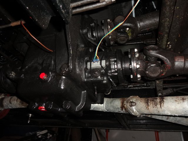

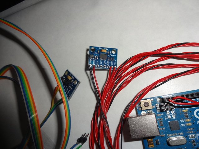

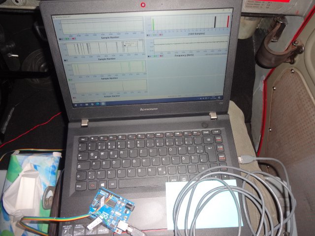

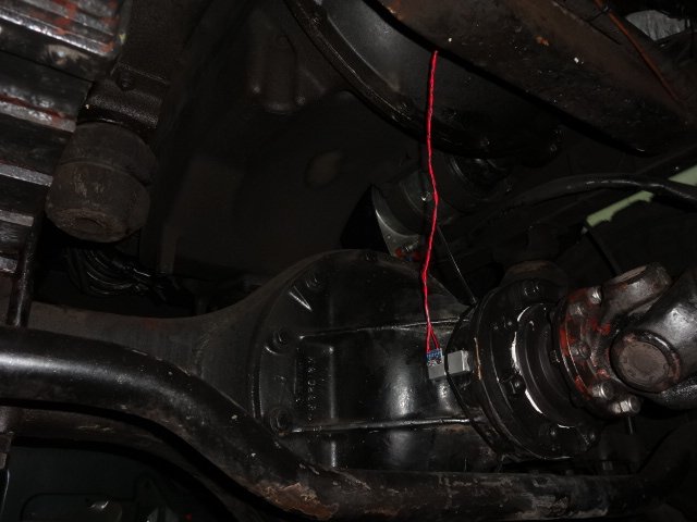

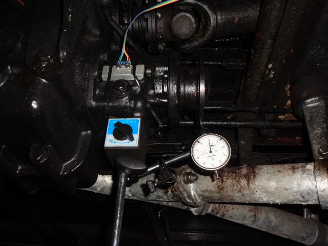

länger Zeit hat sich nichts getan, aber jetzt will ich mit etwas Messtechnik den genauen Ort der Schwingungen auf den Grund gehen. Ein Freund hat mir ein paar Elektronikbauteile zu Schwingungsmessung/Beschleunigungsmessung besorgt. Mal schauen ob der Messaufbau zu Klärung hilft.
Es werden zwei Beschleunigungssensoren, die in x, y, z Richtung messen an das Diff der Vorderachse und an das VTG montiert.
Hier am VTG
Hier am Diff Vorderachse

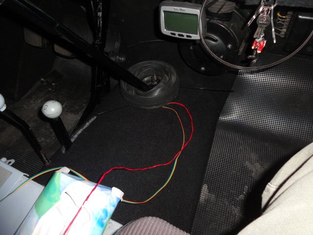

Kabel in den Innenraum gezogen
Dann über eine Auswerteeinheit an einen Laptop angeschlossen und auf der App sind dann die Schwingungen in x, y, z Richtung zu sehen.
Wegen schlechtem Wetter konnte die Messfahrt noch nicht stattfinden. Die ganze Verkabelung ist nicht Regenfest. Ich kann dann nur die beiden Amplituden vergleichen. Wo sie höher ist, da bin ich dann näher an der Quelle des Geräusches.
Mal sehen was das wird. Werde dann berichten, ob das Geräusch aus den Diff oder VTG kommt. Wenn es von der Kardanwelle ist, dann kann ich es nicht messe, da die Sensoren ja Kabelgebunden sind.

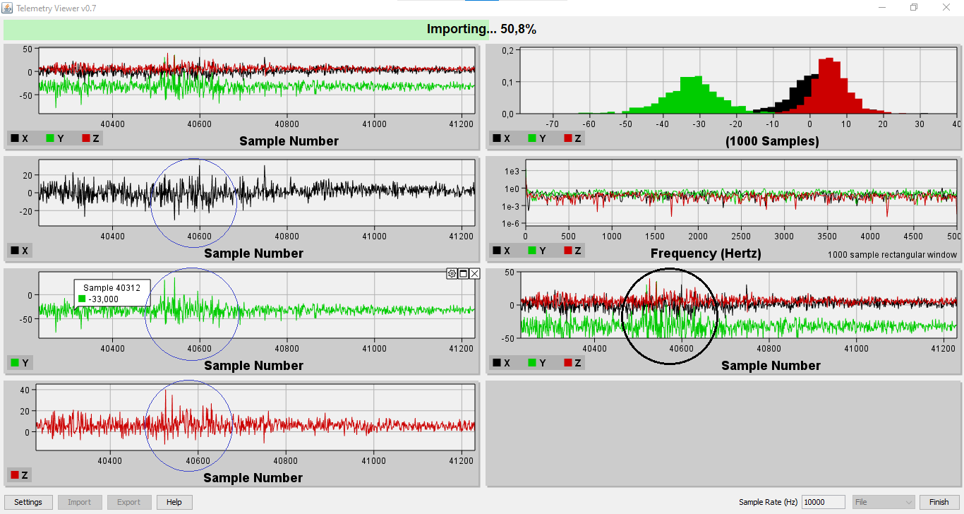

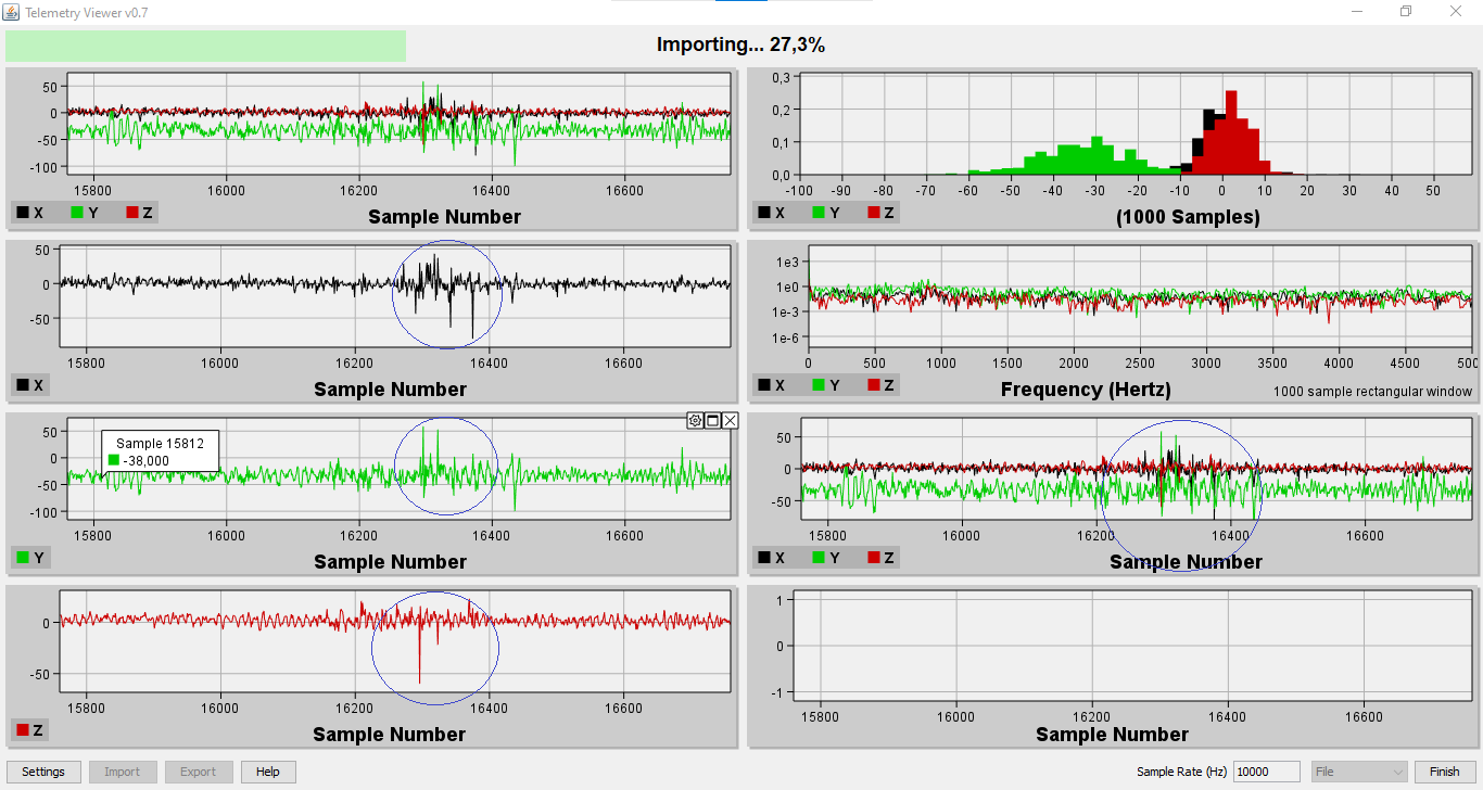

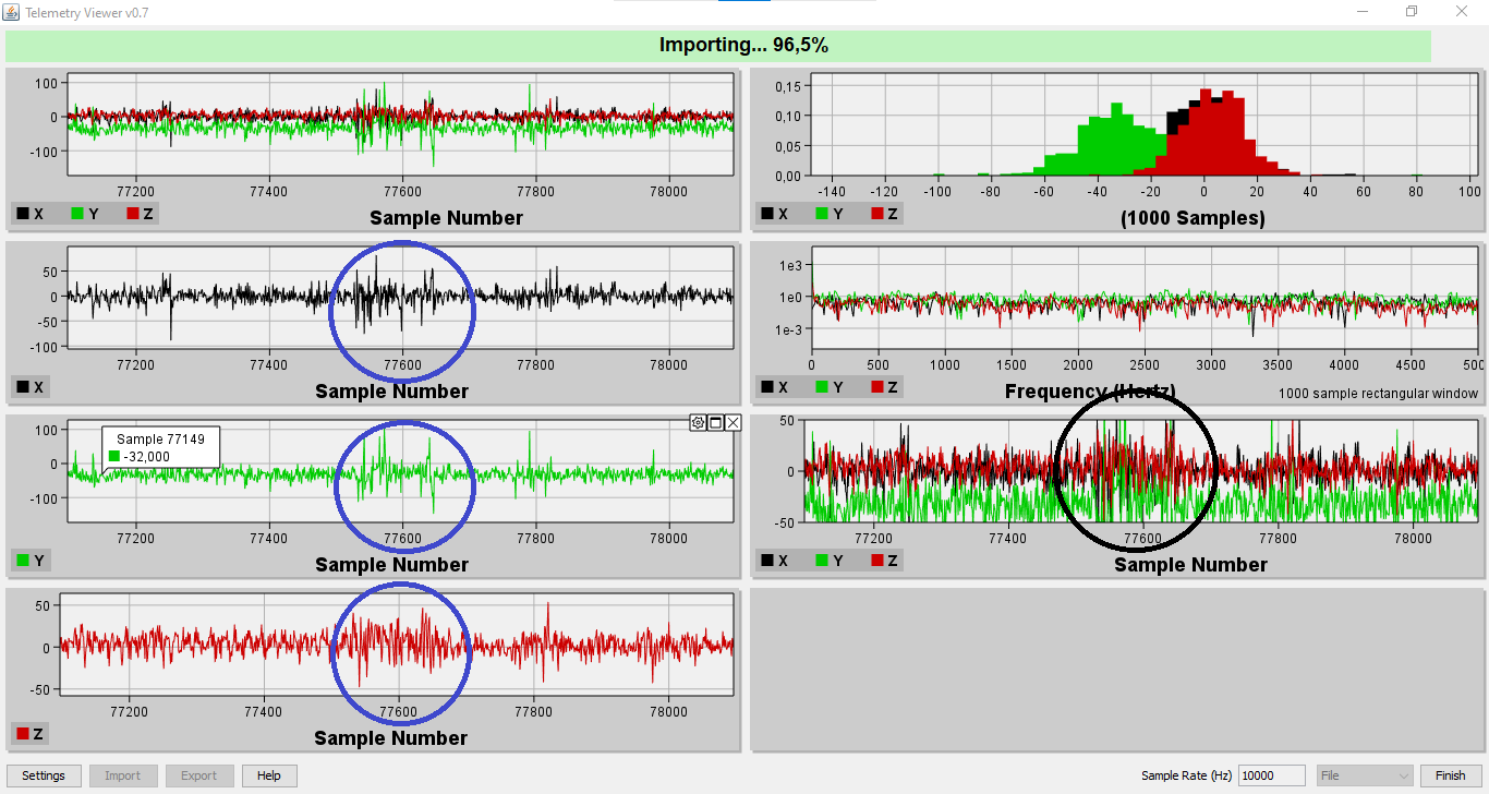

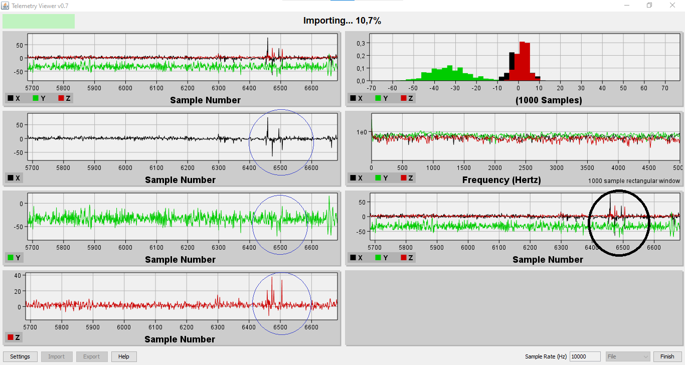

habe es am 2 Weihnachtfeiertag mit der ganzen Familie geschafft die Messfahrt durchzuführen. Es war trocken und kein Salz auf der Straße. Meine Tochter hat den Laptop bedient.
1. Wichtige Anmerkungen zu den Diagrammen. Nur bei dem rechten unterem Diagramm, in dem die X, Y, Z Achse zusammen sind ist der Maßstab der Y-Achse vergleichbar. Also VTG und Diff. könne von der Amplitude verglichen werden. Habe hier den Messbereich von 50 bis -50 einstellen können. Bei den Diagrammen auf der linken Seite ist mir das in dem Programm nicht gelungen, nur beim rechten unteren Diagramm. Bei der Messung handelt es sich um eine Beschleunigungsmessung. Die Sensoren zeigen in X,Y,Z Richtung an. Die haben sogar die Kurvenfahren angezeigt. Ich kann leider nur immer einen Sensor anschließen, nicht zwei gleichzeitig.
2. Vorgehensweise. Wir sind auf der Landstraße gefahren, habe dann auf 105 km/h hochbeschleunigt und dann mit dem Gaspedal den momentfreien Bereich bis ca. 80 km/h probiert einzuhalten. In diesem Bereich ist das "Rasseln". Das hat auch ganz gut geklappt und auf den Diagrammen ist es sichtbar geworden.
3. Der Bereich des Rasselns ist eingekreist auf den Diagrammen. Nur die schwarzen Kreise können verglichen werden, da gleicher Maßstab. Die blauen Kringel sind die einzelnen Diagrammachsen in X, Y, Z Richtung.
Diagramme vom Differential der Vorderachse:
Diagramme des Verteilergetriebes:
Habe noch viel mehr Diagramme, aber die sind alle ähnlich ausgefallen.
Ergebnisse:
- Als erstes Ergebnis kann ich sagen, das das VTG deutlich mehr Grundrauschen erzeugt als das Diff. der Vorderachse.
- Es ist auch deutlich abhängig von der Geschwindigkeit, Je schneller desto mehr, ist jetzt auf den Diagrammausschnitten nicht zu sehen.
- Das Rasseln ist am VTG auch deutlicher Messbar.
- Die Amplituden sind ähnlich, beim VTG ein bisschen mehr.
BITTE WEITERE INTERPRETATIONEN AUS DEN DIAGRAMMEN SCHREIBEN.
Resume:

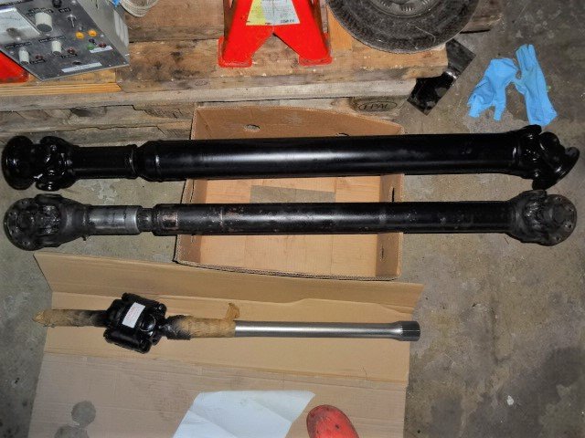

Es ist näher am VTG. Ob es die Kardanwelle ist, kann mit Kabelgebundenen Sensoren nicht gemessen werden.
Eine Möglichkeit könnte das Schiebestück der Kardanwelle sein. Es ist direkt am VTG. Hier waren auch die Schwingungen/Beschleunigungen deutlicher zu messen.
Die Schwingungen habe ich bis jetzt bei zwei verschiedenen VTGs.
Wenn ich die Kardanwelle ausbaue, die Sperre einlege und dann fahre gibt es keine Schwingungen.
Meine Maßnahme wird jetzt sein eine neue vordere Kardanwelle bauen zu lassen mit sehr langem Schiebestück.
Jörg
sico
Beiträge: 5506
Wohnort: 84556 kastl
Re: Schwingungen im Antriebsstrang Mercur
#135 Beitrag von sico » 2020-12-28 15:39:24
hallo Jörg,

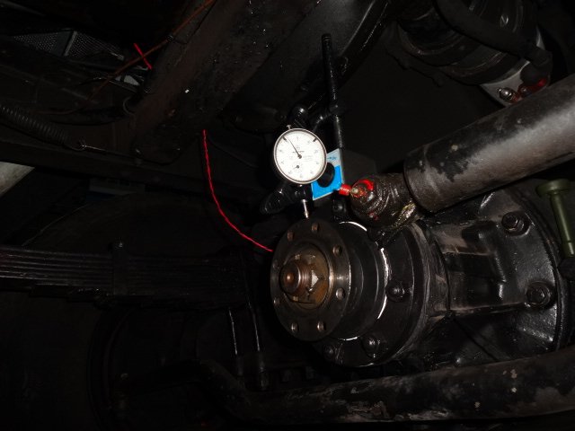

Kompliment für dein systematisches Vorgehen.
Das Schiebestück an der vorderen Kardanwelle ist natürlich sehr verdächtig. Auch, ob die Kardanwelle verbogen ist oder eine sonstige Unwucht aufweist.

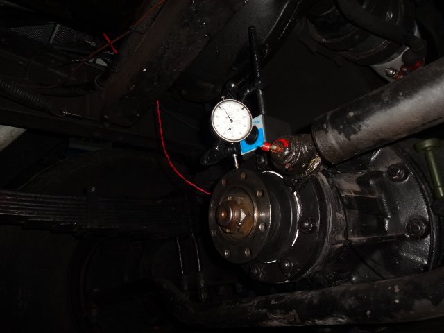

Aber wie sieht denn das radiale Lagerspiel an den Kardanflanschen des VTG aus?
Auch der Mercur hat im VTG diese sog. Vier-Punkt-Lager verbaut. Das sagen jedenfalls meine Ersazteilunterlagen auf Bild 5146 154-003-5. Mit Position 26 ist an beiden Abtriebsflanschen je ein Vier-Punkt-Lager QJ 209 mit 45x85x19 mm verbaut.
Diese Lager sind eine bekannte Schwachstelle bei diesen VTGs und neigen zu Verschleiß und damit zu erhöhtem Spiel. Prüfe mal das Radial-Spiel an den Abtriebsflanschen.

#136 Beitrag von Joerg404114 » 2020-12-28 16:09:35
Hallo Sico,
das Vierpunktlager im VTG zur Vorderachse habe ich vor einem Jahr erneuert.
Jörg

Die frequenz liegt um die 40kHz , dass ist doch kein Basston?
Brummen ist doch eher basstonartig, oder irre ich mich?
..ö :wack: ,akku leer, melde mich später

Ich habe jetzt mal flugs die Kardanwelle Vorderachse abgeschraubt und das Radialspiel der Flansche gemessen.
Vorgehensweise. Messuhr dran, mit aller Kraft den Flansch nach oben gedrückt und dann drangehangen. Ergebnis am VTG 15 Hundertstel Radial (Neues Vierpunktlager vor einem Jahr verbaut, 3000km Laufleistung).
An der Vorderachse 11 Hundertstel Radial.
Ich habe noch ein Ersatzdiff, das sehr wenig Km haben soll. Diese hat 11 Hundertstel Spiel radial.
Die Messergebnisse dürften OK sein.
Jörg

ein paar Dinge zur Kardanwelle Vorderachse.
Habe die Welle jetzt mal auseinandergezogen, die Schmutzabdeckung entfernt und das Schiebestück vermessen.
Die minimale Länge ganz zusammengeschoben ist 1235mm. (Auf der Werkbank liegend)
In der Fahrstellung hat sie 1295mm.
Dann habe ich den Magirus am Rahmen hochgehoben, sodass die Vorderräder in der Luft hängen und die Blattfern somit voll ausgefedert sind.
Dann ist die Welle 1340mm lang. (Immer das Maß zwischen den Flanschen Vorderachse zu VTG).
So jetzt wirds interessant. In der Fahrstellung ist die Überdeckung im Schiebestück 88 mm.
Voll ausgefedert nur noch 43mm. Max. mögliche Überdeckung ist 148 mm.
Das ist zu wenig. Die Welle hat dann auch Spiel in Torsionsrichtung und radial im Schiebestück. (macht dann klack klack)
Ich bin der Meinung, die Welle ist zu kurz. Wenn ich die ganz zusammenschiebe und davon ausgehe, das er ganz einfedert/durchschlägt, da erreiche ich das min Maß von 1235 nie. Die Überdeckung im Schiebestück sollte doch länger sein. Wieviel mm Sicherheit legt man aus?
Ich werde mich morgen nochmals unters Auto legen und vermessen welche längen max. und min. im Fahrbetrieb vorkommen können. Danach mal überlegen wie lang die Welle sein sollte und wie lang das Schiebestück sein muss.
Ich habe in Gelenkwellenkatalogen gesehen, das es Standardwellen 80mm max. Auszug haben, Wellen mit langem Schiebestück 85mm und mit sehr langem Schiebestück 210 mm.
Da muss ich mich jetzt erst mal schlau machen, da ich mit der Auslegung von Gelenkwellen bzw. Schiebestücklängen keine großen Erfahrungen habe. Welche Dimensionierung die Flansche haben und Kreuzgelenke ist ja vorgegeben. Nach Katalog ist die jetzige Welle für 2500 Nm ausgelegt. (Quelle Walter Still Kardanwellen Gelenke)
Jörg

es ist weitergegangen. Gestern habe ich die neue Kardanwelle für die Vorderachse abgeholt. Der Rohrdurchmesser ist größer, da es den kleinen Durchmesser nicht mehr gibt, bzw. nur für den fast dreifachen Preis.
Habe auch gleich die defekte Doppelgelenkwelle überholen lassen.
Die Fahrversuche müssen noch ein bisschen warten. Erstens wegen dem Wetter, zweitens habe ich ja auch das Getriebe gerade ausgebaut. Ich werde dann berichten wenn alles wieder läuft.
Die neue Welle ist 2 cm länger im zusammengeschobenen Zustand und kann 110 mm in der Länge ausgleichen. Die alte war etwas zu kurz.
Die neue ist für 3900Nm ausgelegt. Die Alte war für ca. 3500 Nm.
Jörg

#150 Beitrag von Joerg404114 » 2021-04-05 18:10:12
die neue Kardanwelle ist montiert und wir haben gestern, Ostersonntag die erste Ausfahrt 2021 bei dem schönen Wetter gemacht.
Ja was soll ich sagen, die 600€ für die neu gebaute Welle hätte ich sparen können :frust: . Die Schwingungen sind noch da, zu 80% würde ich sagen. Die Kardanwelle hat also nur eine kleinen Anteil an den Schwingungen.
Jetzt mache ich erst mal Schrauberpause, habe ja gerade erst das Getriebe umgebaut + neue Kupplung.
Danach werde ich das Differential VA ausbauen und tauschen. Habe noch ein gutes hier liegen. Mal schauen ob das was bringt.
