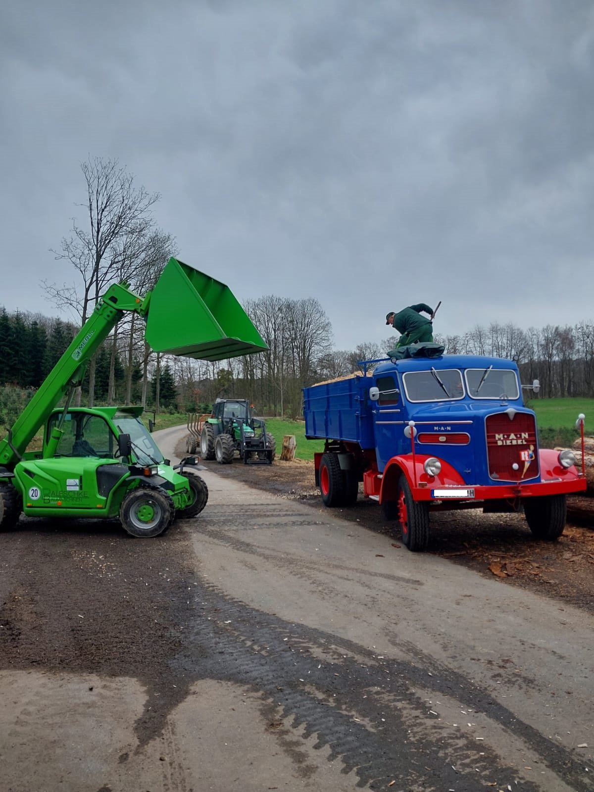

die göttlichen Ratschläge aus Bayern sind bei dem Kollegen noch nicht angekommen. Deshalb fährt der schon seit Jahren mit GTL. :eek: Den holt er sich im IBC bei einem regionalen Händler.
Gruß Helmut
GTL ist kein HVO 100. Aber du könntest mal fragen, ob der auch mit Diesel läuft...

Dem aufmerksamen Beobachter ist das Fahrzeug vielleicht beim Kippertreffen in Geilenkirchen aufgefallen, der fährt auch dorthin auf eigener Achse, ohne Überhitzung oder durchgebrannte Kolben. Der Grund für den Betrieb mit GTL ist die Abgasqualiät.
2024-05-17 19:26:46
außer das die Ausgangsbasis anders ist, ob BTL, GTL oder CTL, das Endprodukt ist das gleiche und fällt unter die Kategorie XTL. Hier mal die wichtigsten Schritte aus Wikipedia
