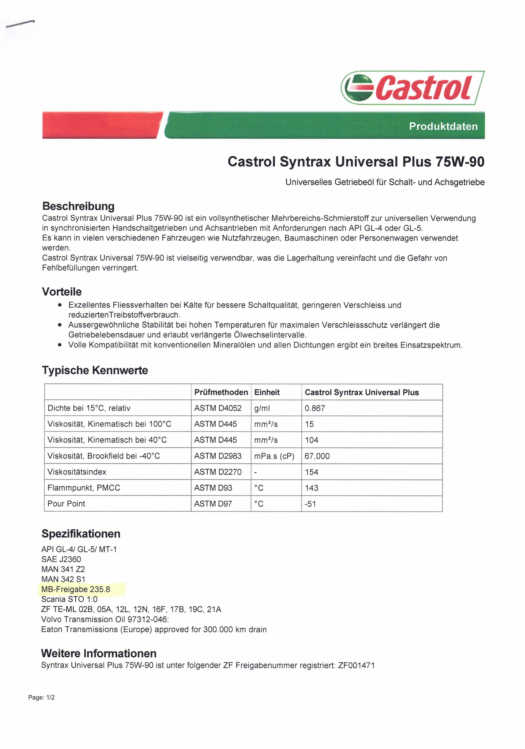

Ich möchte nächste Woche gerne den Service am MB19A machen und alle Oele ersetzen.
Ich bevorzuge ein Universaloel fürs Getriebe und alle Achsen plus Differential.
Mein Favorit ist das "Castrol Syntrax Universal Plus 75W-90" hat die MB-Freigabe 235.8
Wer fährt mit diesem Oel und was für Erfahrungen habt Ihr damit ?
Mein Mercedes Werkstatt Chefmechaniker hat mich informiert wenn ich dieses Oel möchte könnnte es sein das ich dann später Undichtigkeiten mit den Simmenringen ergibt
Grund ist dass ein Wechsel von mineralischen Oel zu vollsynthetischem Oel Undichtigkeiten verursachen kann.
Wer kennt diese Problematik ?
Danke für Eure Inputs und Erfahrungen

Laut Datenblatt erfüllt das Öl Anforderungen für Hypoidöle, also kein Problem. Und das Schaltgetriebe eines 917 ist vermutlich aus Ende der 80er oder jünger und braucht keine Rücksicht auf Buntmetall und ATF; normales GL4-Getriebeöl genügt. Passt also.
Zur Frage der Undichtigkeiten kann ich nichts beitragen, vermute aber sehr, dass nichts passiert.

Gaube ich Dir. Dies hier ist den Angaben nach ein Mercedes-LKW-Getriebe aus den 90ern, dass ganz sicher einfaches GL4-Getriebeöl verträgt. Das Buntmetall- und ATF-Drama war schon lange vorher, u.a. noch in den späteren Haubern, durch andere Syncronringe erledigt.
Den Achsen ist die Fahrt nach Jakutien in Ölfragen vermutlich egal, für das Schaltgetriebe wird die Ölviskosität vermutlich eine Verbesserung bei sehr niedrigen Temperaturen gegenüber normalen 80/85/90er GL4-Ölen sein. Undichtigkeiten würde ich nicht erwarten, ist aber ebenfalls nur eine Vermutung.

Vorsicht! Das G3 hat teilweise auch Buntmetall… Da muss dann ATF rein. Ich fahren das Castrol 75/90 jetzt schon einige Tausend Kilometer in meinem G3. Bisher alles unauffällig und leichtgängiges Schalten..
