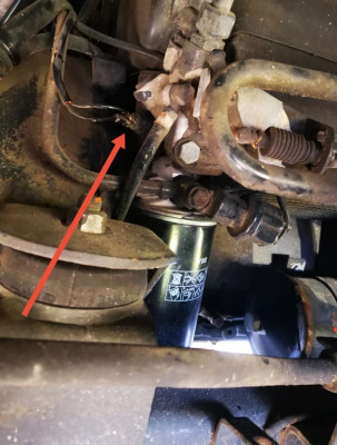

#17 Beitrag von Beredel » 2022-04-20 18:33:36
Hey, darf ich mich hier mal einklinken? Es passt einfach am besten und ich muss keinen neuen Thread aufmachen.
Wir fahren einen Iveco 90-16 ex Feuerwehr mit dem Deutz BF 6 L 913. Wir sind in Kroatien, haben 15grad Außentemperatur und den Motor nicht ernsthaft belastet. Plötzlich geht die Öltemperaturleuchte im Armaturenbrett an. Kurz vorher sind wir recht heftig über eine Bodenwelle gefahren. Den Zusammenhang spinne ich mir gerade zusammen. Die Leuchte wird heller sobald ich auf den "Test-Button" für die Kontrolleuchten drücke.
Der Motorlüfter läuft mit und scheint auch höher zu drehen sobald man Gas gibt.
Jetzt habe ich im Forum unterschiedliche Angaben gefunden, welcher Geber für diese Leuchte zuständig ist. Einmal unten am Ölfilter und einmal im Zylinderkopf. Am Filter habe ich am vermeintlichen Geber die Stecker gezogen und die Leuchte geht aus.
Das klingt für mich alles nach Elektrikproblemen aber ich wäre gerne sicher.
Morgen früh, wenn der Motor kalt ist, weiß ich natürlich mehr, wenn dann direkt die Lampe leuchtet. Aber kann ich schon irgendwie per Ausschlussverfahren (mit Bordmitteln) arbeiten?
Feuchtigkeit o.ä. konnte ich am Stecker nicht entdecken.
Ach und, sagt diese Kontrolleuchte auch etwas über den Ölstand aus? Oder ausschließlich Temperatur?
Beste Grüße aus Kroatien
Bernhard

#18 Beitrag von hugepanic » 2022-04-20 21:12:49
So wie ich das verstanden habe ist es ein Temperatur Schalter.
Das Ding geht schaltet sobald die temp zu hoch ist.
Das einfachste ist die Temperatur zu messen. Dann weißt du was Sache ist.
Ich hab mir aus China ein berührungsloses Thermometer gekauft. Damit kann man einfach die tatsächliche Temperatur bestimmen.
Versuche also die Temperatur des Motors (Ölwanne, Block, Zylinder) zu messen und überleg Mal ob das alles zusammenpasst.

#19 Beitrag von Beredel » 2022-04-20 21:23:00
Langfristig werde ich da definitiv nachrüsten.
Aber ich brauche hier Tipps für den Rastplatz :D . Wie du damals, bin ich auf Reisen und habe keinen Zugriff auf Material.
War damals bei dir ebenfalls genau dieser Schalter/Sensor gestört? Bei dir waren die Kontakte Nass und haben gespinnt? Bei mir könnte da gar kein Wasser stehen, deshalb dachte ich mir, dass du eventuell noch einen anderen Stecker meintest.
Mich irritieren die ganzen unterschiedlichen Aussagen, wo denn angeblich der Geber für die Temperaturfunzel sitzt....
hugepanic
Beiträge: 2830
Re: 90-16: steh am Brenner und die öltemperatur Lampe leuchtet! Update2: Lüfterrad dreht nicht
#20 Beitrag von hugepanic » 2022-04-20 21:38:48
Ich meine du hast schon den richtigen Stecker.
Mach's dir einfach: wenn du die Ölwanne (oder die Zylinder) anfassen kannst, dann ist der Motor nicht zu heiß.
Bei 80grad kannst du die Hand nich ein paar Sekunden drauf lassen, bei 100grad ziehst du deine Hand schnell weg.
Den Trick mit der beilagscheiben und der Lüftersteuerung kennst du?
Wenn du halbwegs gut stehst, dann lass den Motor auskühlen und mach morgen einen neuen Versuch.
WENN der Motor zu warm wird, ist die Frage nach der Ursache.
Geht das Gebläse wie geplant, oder liegt ein anderer Defekt vor?

#21 Beitrag von Enzo » 2022-04-21 1:58:59
der 110 17 hat keine Öldruckanzeige. Aus diesem Grund wird das rote Lämpchen von einem Temperaturgeber und einen Öldruckgeber angesteuert. Kann bei deinem Fahrzeug anders sein. Meine bisherige Erfahrung, wenn der Ölstand stimmt und das Gebläse läuft, dann ist es die Elektrik. Einmal Feuchtigkeit in den Steckern, das andere Mal hatten die Stecker einen zu losen Sitz. Ein Schlagloch und die rote Lampe ging an oder aus. Kabel abgekniffen, neue Stecker drauf, seitdem ist Ruhe.
Gruss Jens

#22 Beitrag von Beredel » 2022-04-21 9:48:49
:positiv: Den Trick mitder Beilagscheibe kannte ich. Da der Lüfter gut läuft und auf Drehzahländerung anspringt wollte ich da noch nichts ändern.
