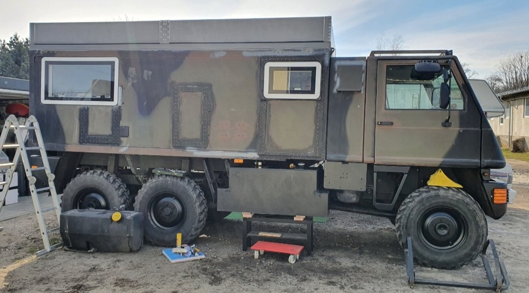

Bei mir ist so:
1. So reicht es nicht:
weil nur 6,5cm zum unteren Oberkante des Tanstutzens muss ich zum Tanken immer die Türe öffnen:
2. so sollte es in Zukunft am 2.Tank funktionieren:
das sind jetzt 10cm zum unteren Oberkante des Tanstutzens.
Ich hatte das schon mal überschlagen aus der Erfahrung von 1. hab ich überlegt das die zusätzlichen 3,5cm ausreichend sein müssten. Praktischer Test steht aber noch aus.

@All: Ich hatte das im September alles mit dem Tankbauer, der übrigens echt gute Arbeit geleistet hat, geklärt. Warum jetzt der Stutzen "so lang" ist, weiß ich nicht. Da mir die Arbeit aber sonst gefällt, will ich da auch kein Stress machen. Und vor allem will ich nicht wieder warten, bis das geändert wäre. Meine Frage hier war nur, wie viel Platz man für die Pistole braucht. Ich will den Tank so hoch wie möglich hängen, ganz egal wie lang oder kurz der Stutzen wäre. Er kann aber auch 5cm tiefer hängen. Wir haben jetzt die Konsolen so gemacht, dass es in der Höhe verstellbar angefertigt wird, wenn ich die nächsten Tage nicht weiß, ob es passt.
Die Tanks sind übrigens aus Kunststoff. Da schweißt nicht mal schnell ein Schweißer was um :D

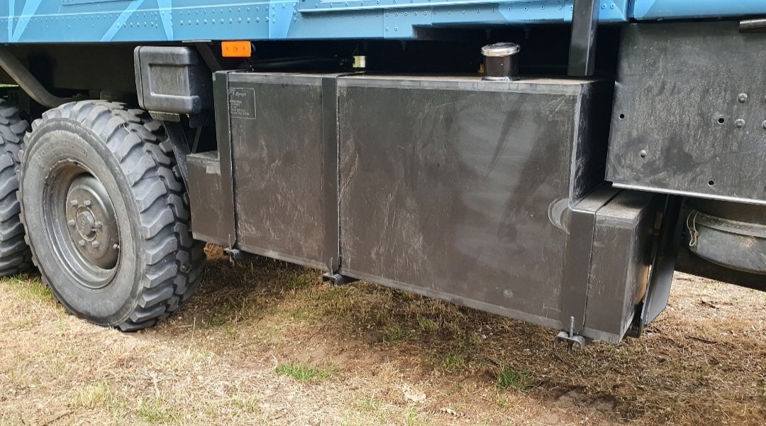

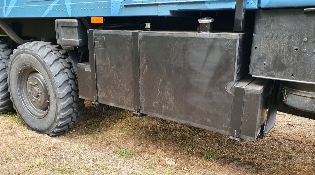

So, der Tank hängt endlich. 5cm höher als gedacht. Die Pistole geht noch locker rein.
Sieht auf dem Bild knapper aus, als es ist.
