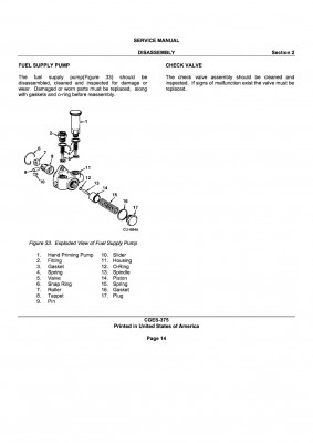

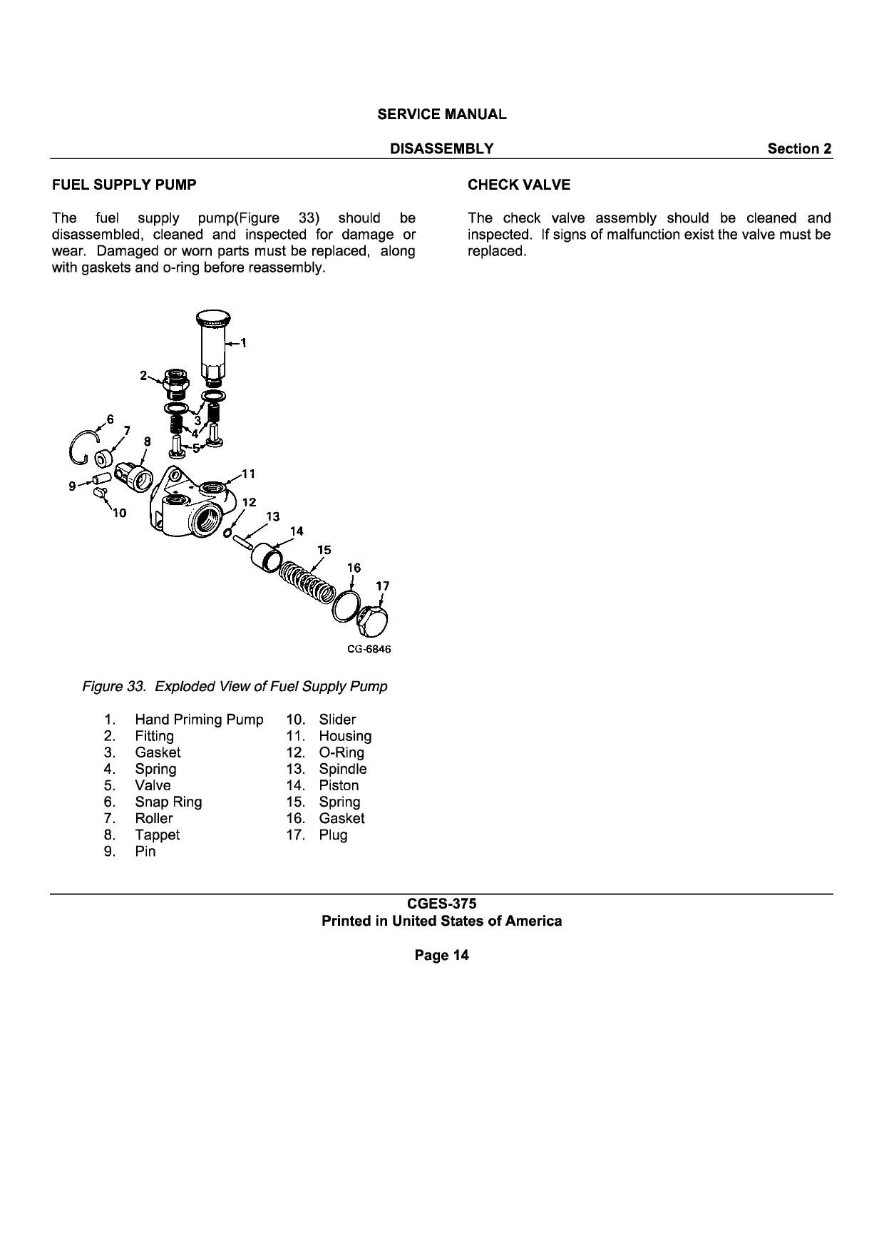

Punkt 1 und Punkt 2 deuten darauf hin das deine Kraftstoffpumpe auf der Saugseite nicht genug Vakuum aufbaut, also defekt ist. In der Kraftstoffpumpe sind zwei kleine Rückschlagventile drin. Wenn die nicht mehr richtig abdichten geht es nicht mehr. Sind Verschleißteile und gibt es für wenige Euro als Reparatursatz. Die würde ich als erstes tauschen. Der Reparatursatz besteht aus den Teilen 3, 4 und 5. Teile-Nr. A0000900210.

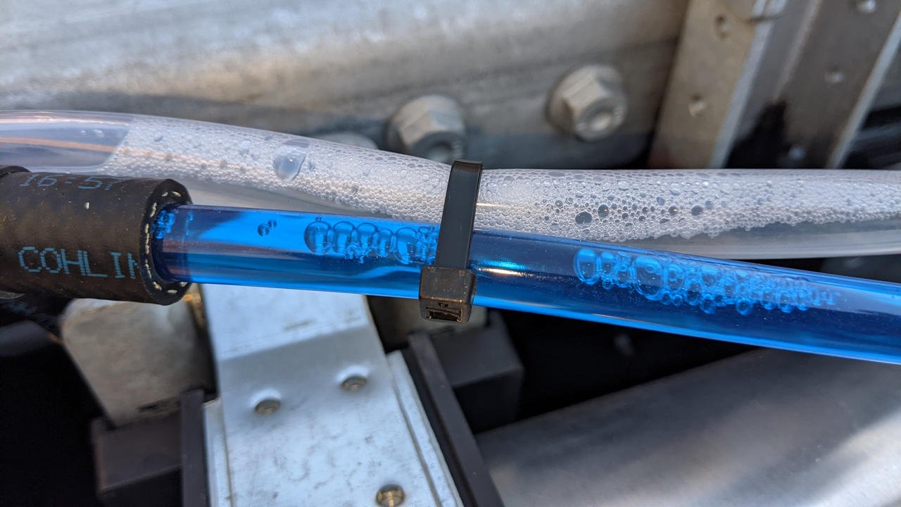

In dieser Versuchsanordnung wurde aber auch der Tank durch einen Kanister ersetzt. Das Fallrohr oder die Tankentlüftung kann auch verstopft sein. In beiden Fällen würde sich ein zu größer Unterdruck auf der Saugseite aufbauen, den die Kraftstoffpumpe nicht mehr überwinden kann.
Konzentriere dich bei deiner Fehlersuche nicht nur auf Luft in den Leitungen. Nach meiner Erfahrung ist der OM366 extrem robust gegenüber Luft in der Vorlaufleitung. Die Luft wird durch die Selbstentlüftung des Kraftstofffilters und der ESP wieder in den Rücklauf ausgespuckt. Anscheinend ist die Selbstentlüftung beim OM366 sehr effizient, jedenfalls lief der Motor bei soviel Luft wie in dem Bild zu sehen ist immer noch einwandfrei, sowohl im Standgas wie auch bei Nenndrehzahl und das auch über längere Zeit (mehr als 15 Minuten).
Die Selbstentlüftung funktioniert aber nur dann gut, wenn die Kraftstoffpumpe in Ordnung ist was Druck und Durchflussmenge betrifft, damit das Überströmventil für die Selbstentlüftung auch öffnet.
Das fehlende Schnarren deines Überströmventils ist für mich ein weiteres Zeichen, das deine Kraftstoffpumpe zu wenig Druck und Unterdruck aufbaut.
P.S.: Die Ursache für die Luft die im Bild zu sehen ist war ein fast leerer Tank. Versuchsweise bewusst herbeigeführt. Durch die Anschrägung des Fallrohrs wird anfangs nur ganz wenig Luft gezogen und wird dann immer mehr, je leerer der Tank wird. Die transparenten Leitungen dienten nur der Versuchsanordnung. Blau ist die Vorlaufleitung.
Ist bestellt - danke für den Hinweis.

die neue Handpumpe ist verbaut und das Reparaturkit für die Pumpe ebenso. Ergebnis: Deutlich höhere Pumpleistung.

Zu a) einen Behälter mit einer Leitung direkt an die Förderpumpe, um undicht Leitungen auszuschließen. Zuerst beginnt man mit hochliegendem Behälter auf dem Dach (Falltank) und senkt den Behälter bis auf Bodennieveau ab. Da merkt man, ob die Pumpe an ihre Fördergrenze kommt.
zu b) Die Förderpumpe selbst ist selten defekt, zu 90% sind die beiden Flatterventile um, das ist das Verschleißteil seit über 50 Jahren, das Set kostet 5€ und ist in 10min gewechselt.
