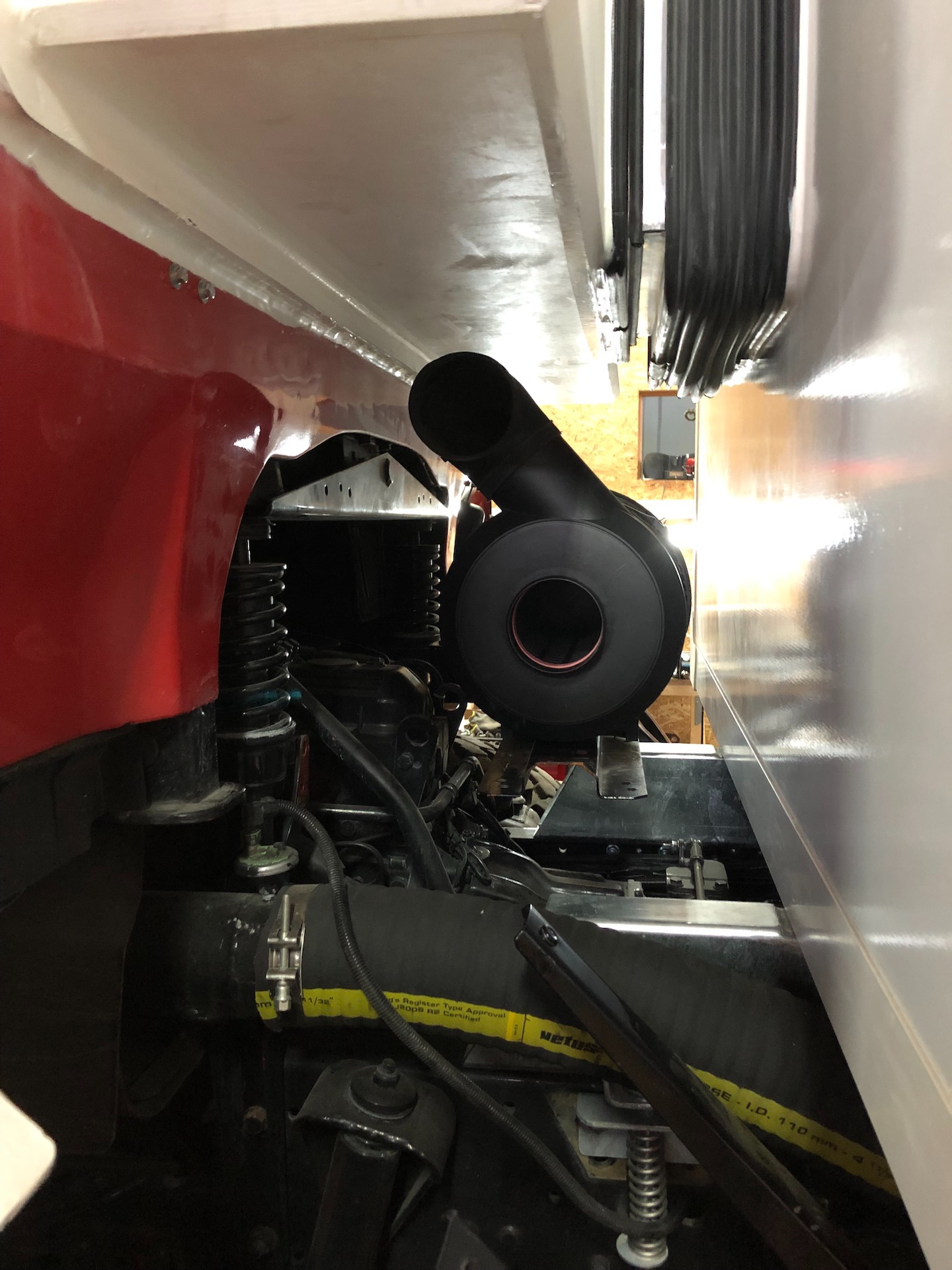

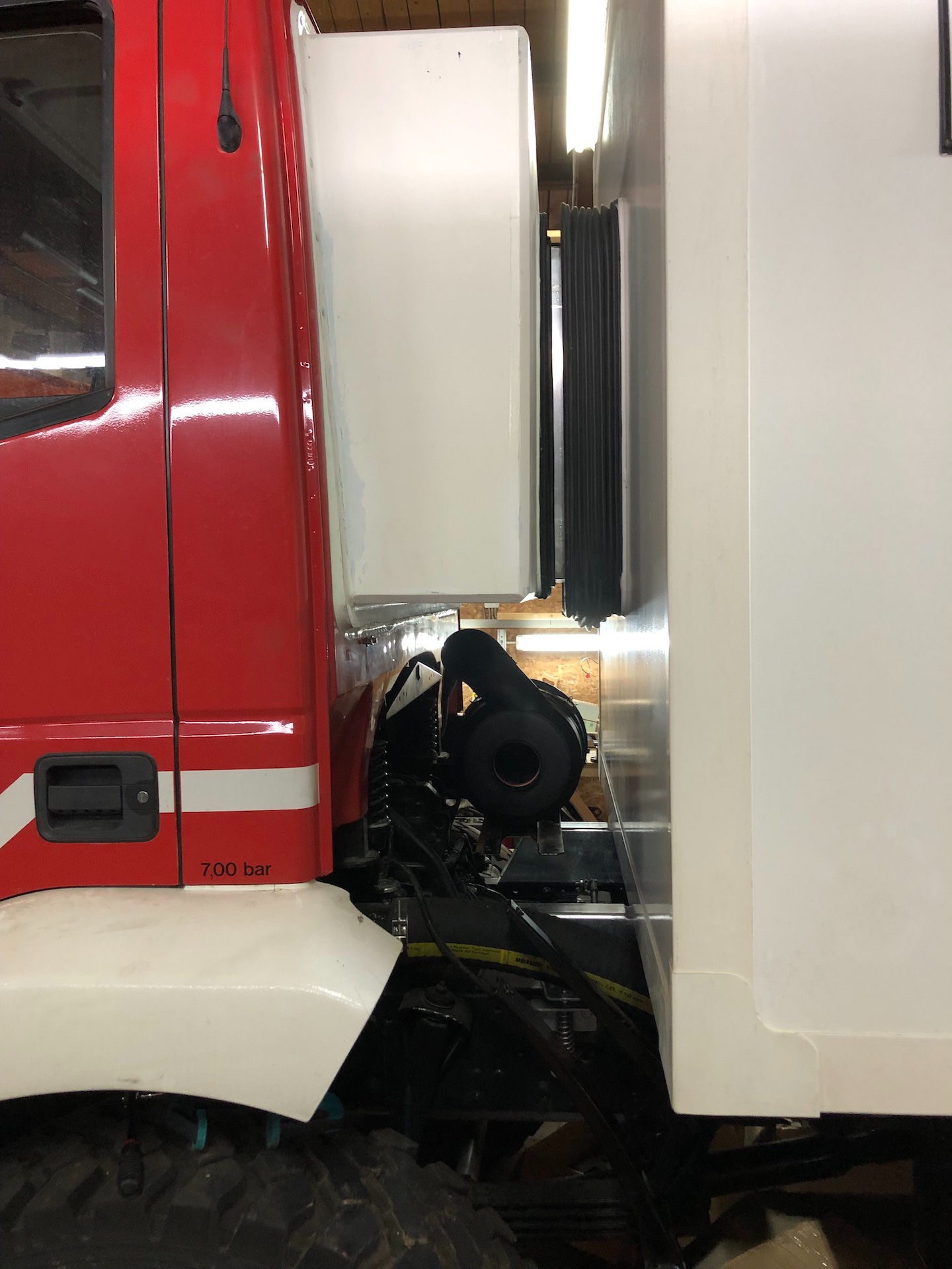

Hallo und guten Abend,
Ich habe meine Luftfilter verlegt hinter der Fahrerkabine unter den Durchgang, und möchte fragen ob der Luftansaugrohr mit Regenkappe unter den Durchgang bleiben kann wegen Wärmestau vom Motor, könnte eventuell slechtere Leistung verursachen (Die 90 grad bogen wird dann ersetzt durch eine Regenkappe.
Wie sieht ihr dass ? Könnte das Kritisch sein?
Danke und Gruss
Mark
Danke und Gruss
Mark

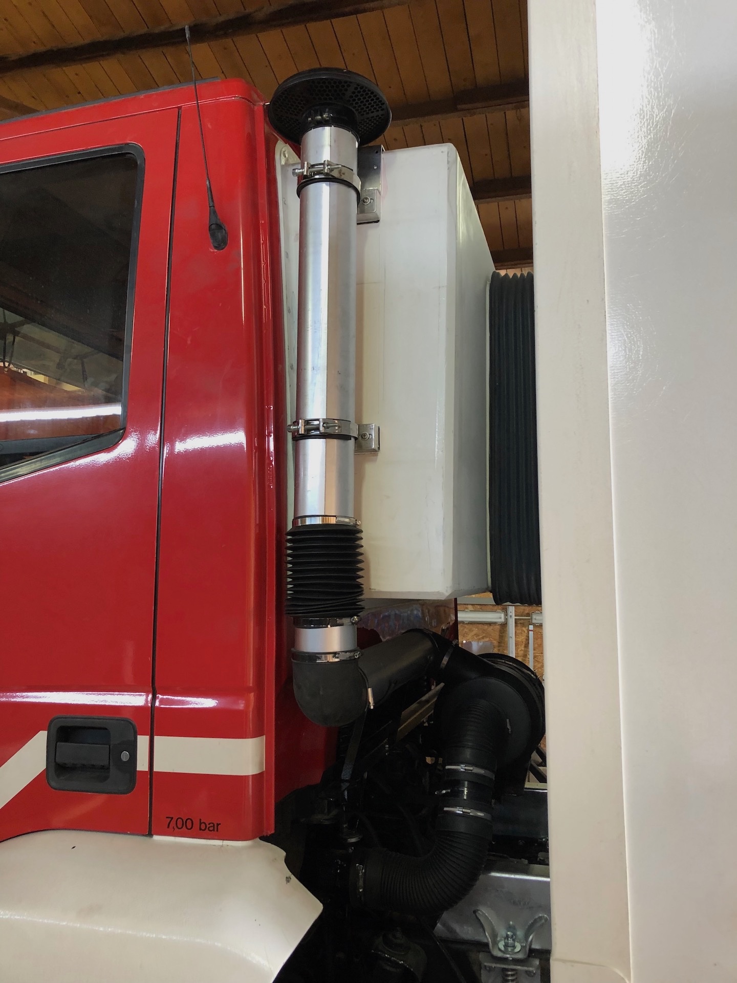

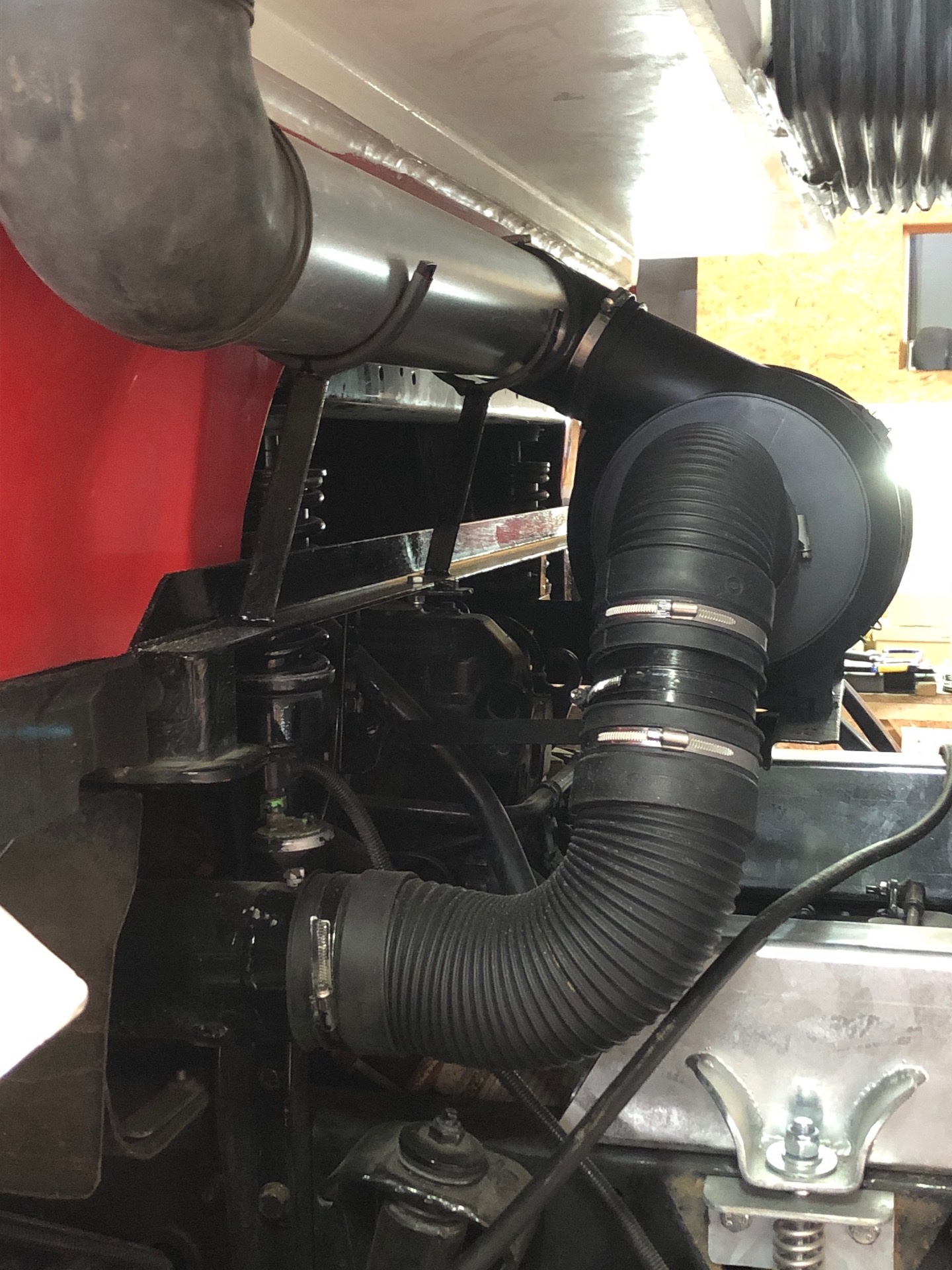

Re: Luftansaugrohr - Luftfilterhaus unter Durchgang zur Fahrerkabine
kleines update, habe das jetzt so umgesetzt
Mark
Mark
Sind jetzt 4 mal 90 Grad - finde das schon ganz schön viel.
Ich sehe 5 Umlenkungen
,wobei bei einem Aufgeladenen Motor sollte das gehen. Abgasverhalten beobachten und mal mit vorher vergleichen.

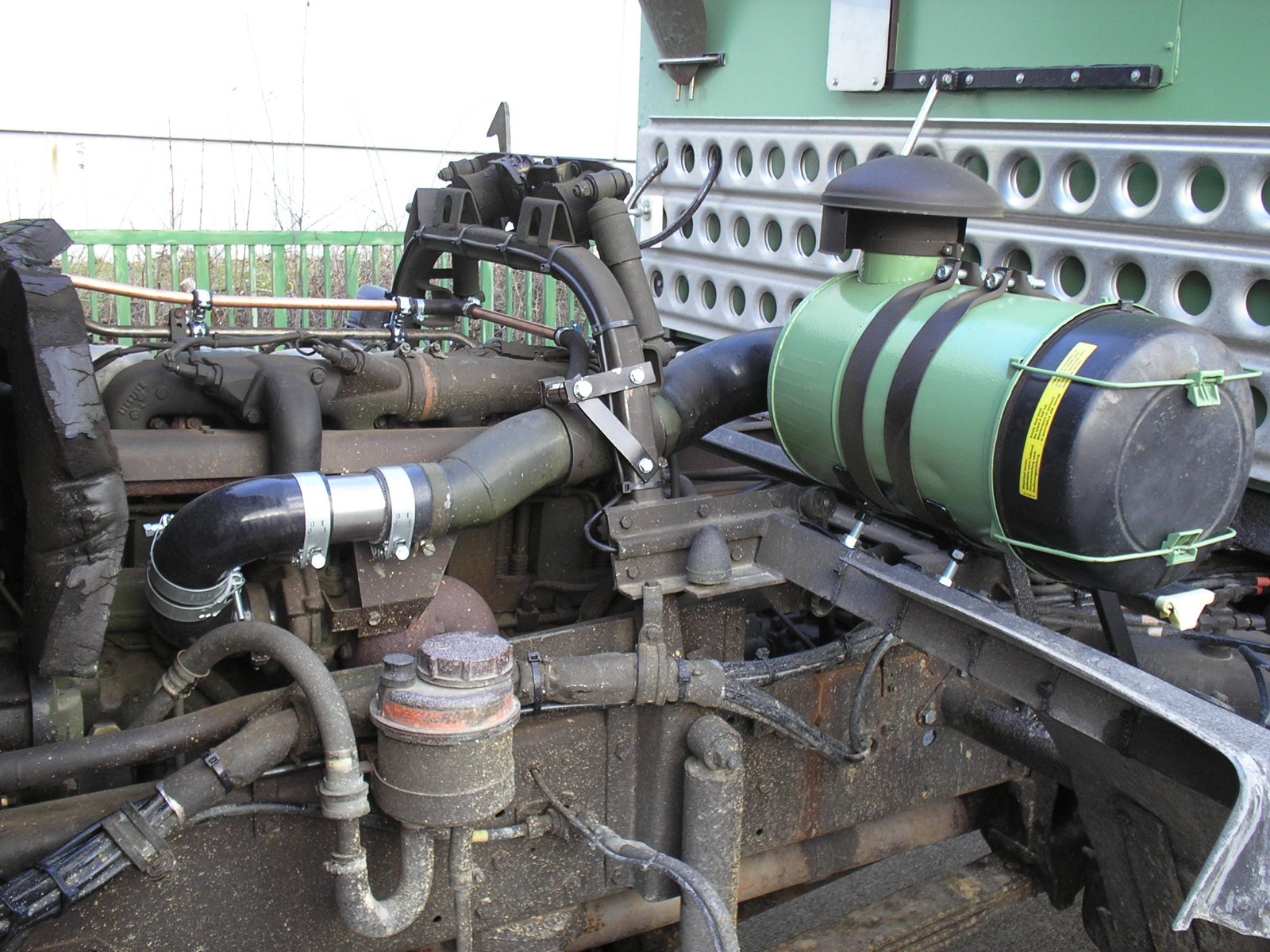

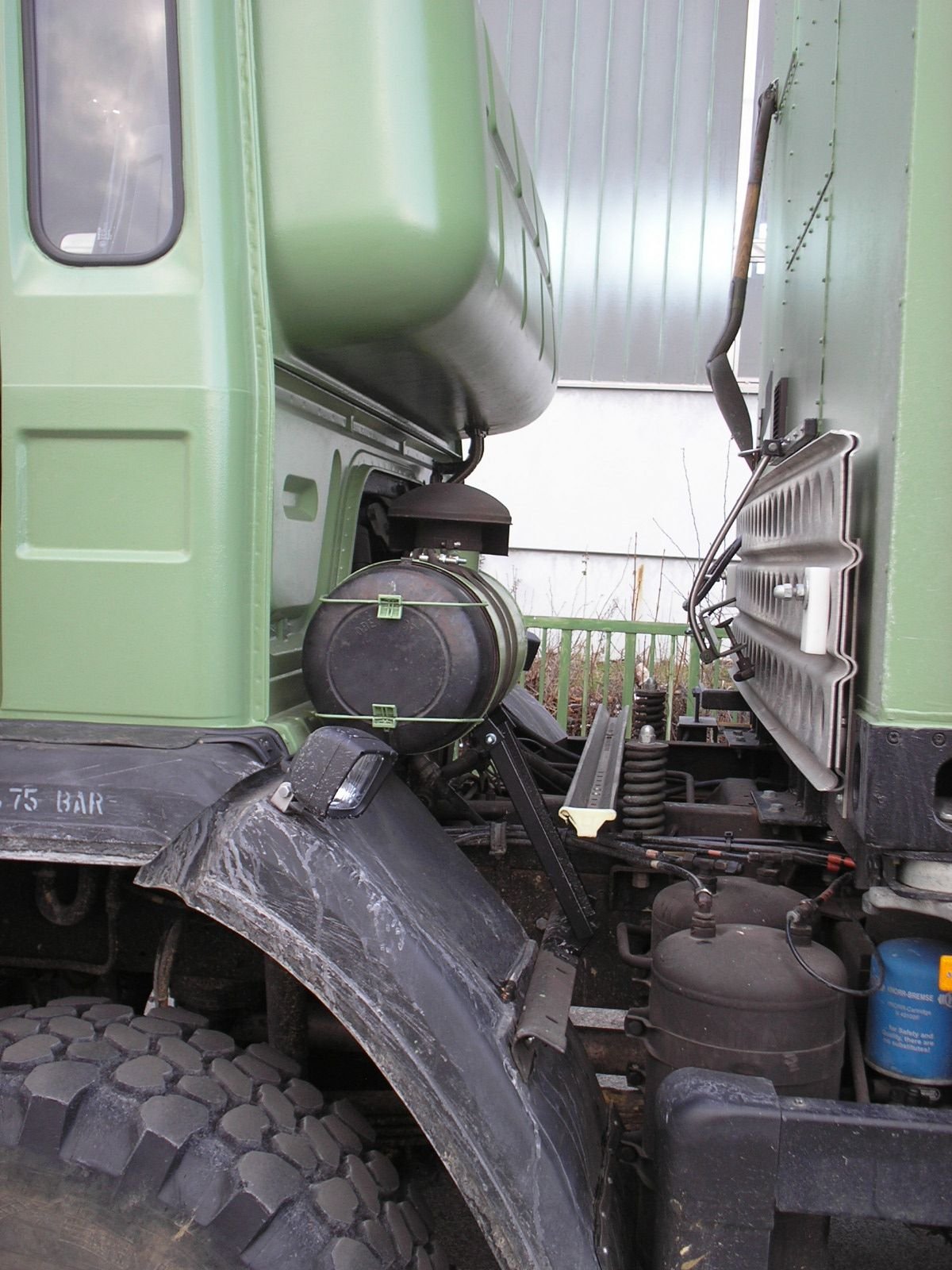

Hallo Mark
So hab ich es umgebaut.
wird die ansaugung vom luftpresser sein
Hallo Jens
Das ist die Saugleitung vom Luftfilter zum Luftpresser.
Die musste ja auch umgelegt werden, beim versetzen des Luftfilter.
möp hatte da völlig recht.
All die vielen Umlenkungen und der damit verbundene Widerstand sind ja saugseitig vor dem Turbolader.
Da wird der Motor und damit auch der Turbolader schwer zu atmen haben.
Nicht wundern, wenn die Leistung des Motors in die Knie geht, verbunden mit fetten schwarzen Wolken aus dem Auspuff.
Dankeschön. ...Jetzt sehe ich es auch
