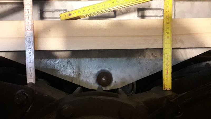

Zum schiefen VTG ist die Meinung, dass kann durchaus sein. Das VTG muss nicht unbedingt exakt senkrecht eingebaut sein. Ich habe es noch mal versucht zu korrigieren. Ich komme vorerst zum Schluss Meinung es kann nicht weiter in die exakt aufrechte Position drehen kann weil die Langlöcher in den Halteblechen das einfach nicht zulassen. Die Befestigungspunkte am Rahmen sind auf beiden Seiten exakt gleich hoch.
Gruß Thomas
links 6.3cm, rechts 8cm
