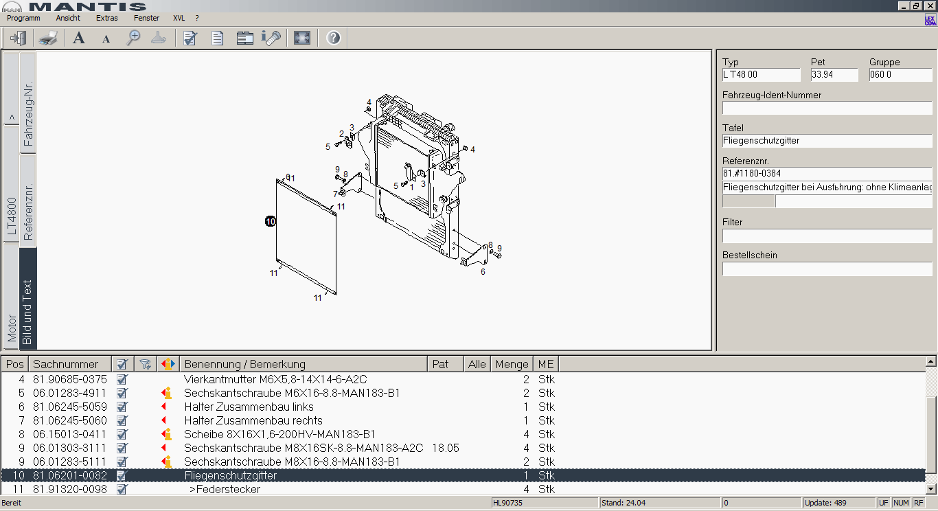

ich habe eine spezielle MAN-Frage, vielleicht hat jemand zufällig eine Info dazu? Weil unser MAN-LKW (F2000) immer wieder unter verschmutztem Kühler litt (vor allem Stroh und Strohstaub) und man grobe Dreckpartikel zwischen den Kühlern einfach nicht wieder rausbekommt, möchte ich ein Schutzgitter haben, das den Großteil abhält und das man simpel abnehmen und abfegen kann. Eine praktische Lösung ohne viel Gefrickel ist mir dazu nie eingefallen (die Einbaulage ist an einigen Stellen nicht ganz einfach für Blumendrahtengeneering) und daher bin ich davon abgekommen und habe akzeptiert ab und zu das Kühlerpaket auseinanderzunehmen und auszupusten.
Aber nun habe ich zufällig bei einem relativ neuen MAN gesehen, dass so ein Gitter da original drin ist. Wie üblich habe ich mit MAN-Teilefragen bei Daniel Portmann Fahrzeugteile angerufen, und siehe da- es gibt so etwas sogar für mein altes Auto.

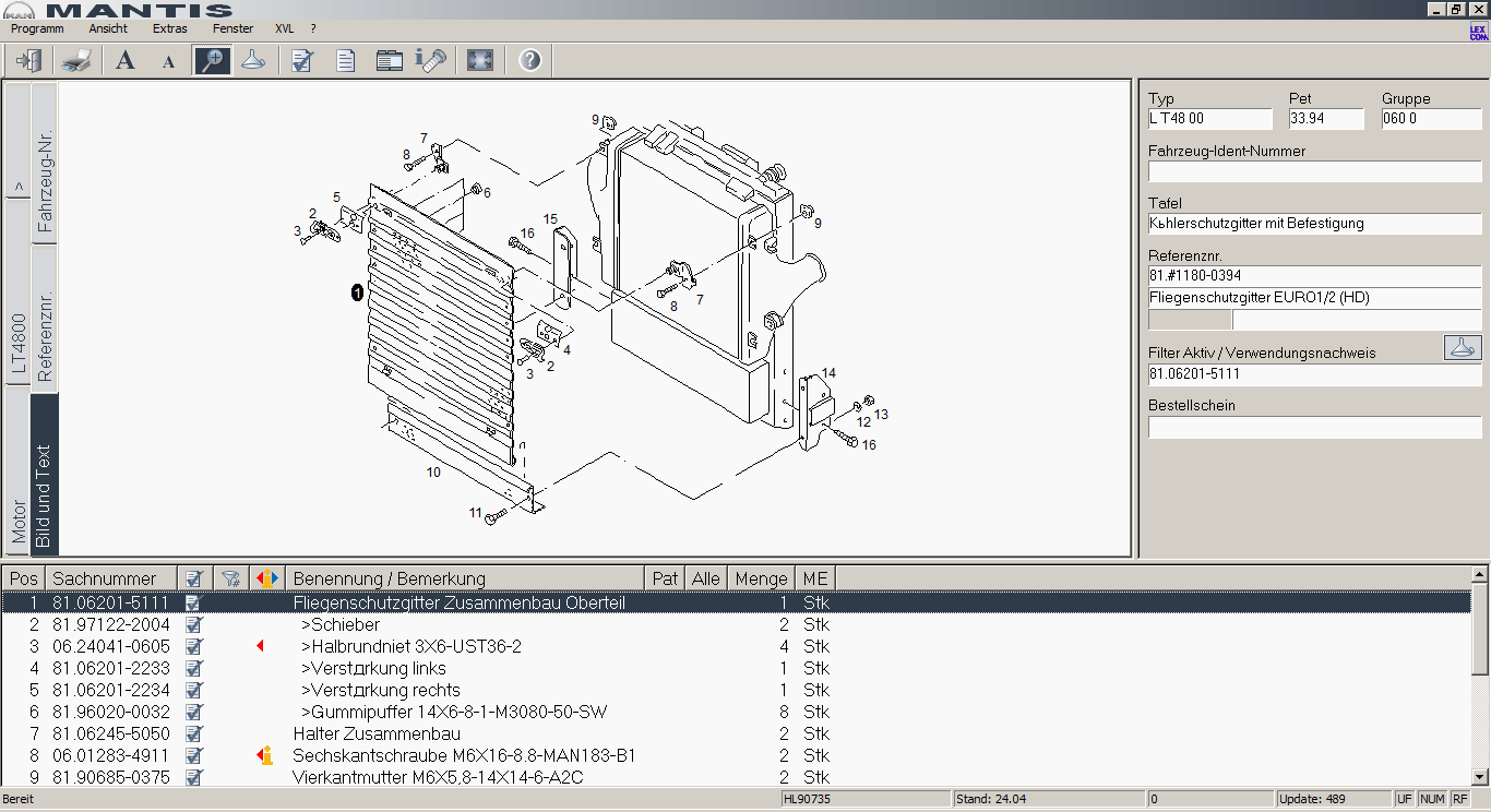

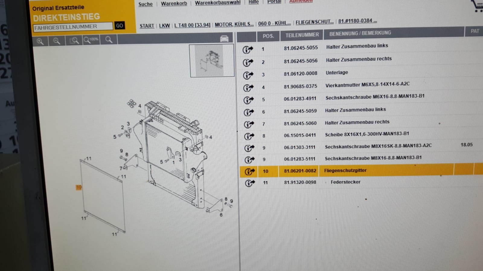

Allerdings gibt es zwei mögliche Teile und wir kriegen nicht raus, was was ist. Die Angezeigte, die auf 0082 endet, und eine andere, die auf 0083 endet. Beide sollen gleich viel kosten und die Beschreibungen sind wiedersprüchlich. Kann jemand sagen, was die Unterschiede sind? Die Idee ist, dass ein Netz vielleicht gröber ist und eventuell sogar eines noch aus Metall?! Metall und grob wäre mir sehr lieb. Und es gibt natürlich noch Potential für Showstopper, wie unterschiedliche Maße für verschieden große Kühler, mit und ohne Klima, Ölkühler oder was auch immer...
Über Hinweise würde ich mich freuen!
