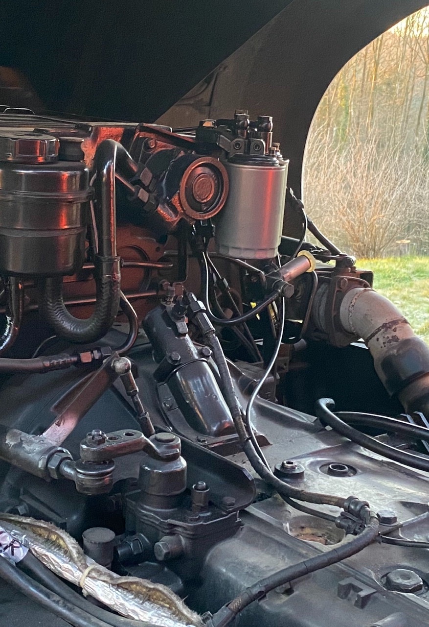

#6 Beitrag von meggmann » 2021-06-20 22:26:38
Das Motorgrösse und Pedalkraft der Kupplung direkt korrelieren habe ich anders „erfahren“ - manchmal so manchmal so.
Ich krieg die schon gedrückt - keine Angst. Aber da ich (wenn ich eben fahre) eher zu den „Vielfahrern“ gehören mache ich es mir gerne so bequem wie möglich.
Denke da ist nix für einen Verstärker vorbereitet (siehe Bild) - uns wenn’s da nix quick and dirty gibt breche ich auch nicht in Tränen aus.
Aber manchmal hat ja schon jemand das Problem gelöst und man muss das Rad nicht nochmal neu erfinden.
In diesem Sinne einen ruhigen Abend, Gruß Marcel

#7 Beitrag von sico » 2021-06-21 10:44:19
hallo Marcel,
ich kenne ja den 120-25 auch recht gut. Zur Kupplungsbetätigung braucht es schon eine gut trainierte Muskulatur. Auf unserer Pamir-Reise habe ich das täglich in unzähligen Schaltvorgängen ausgiebig trainiert.
Ein pneumatisch unterstützter Nehmerzylinder sieht leider ganz anders aus, als der Nehmer vom 120-25
So z.B.:
https://www.knorr-bremsecvs.com/de/prod ... arch_1.jsp
oder so:
https://www.wabco-customercentre.com/ca ... 20?cartID=
Die Einbausituation ist bei weitem nicht kompatibel. Da paßt zunächst einfach gar nix.
Sigi
