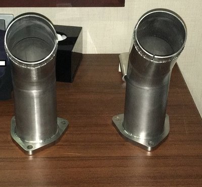

ich bau mir die kaputten teile immer aus 316L oder V1.4404 nach.
Der lässt sich besser Schweißen und verzieht sich nicht.
Die Flansche habe ich leider nur als 304 bekommen, die haben sich trotz 10mm verzogen, naja geht trotzdem.
Wenn ihr nicht wollt das die Schweißnähte rosten müsst ihr das passivieren.
Außen ist das einfach, später mit Säure/Beize für Edelstahl behandeln.
Vorsicht, wer Breaking Bad gesehen hat weiß was die kann. Handschuhe und gut spülen.
Schweißnähte werden schön silber
Innen ist das schwieriger.
1. Man formiert das Rohr, sprich leitet Argon rein, das muss aber auch raus fließen.
Wenn man das kann, sehen die Schweißnähte innen und außen gleich aus, sprich Lebensmittel tauglich.
2. etwas weniger Strom damit es innen nicht zuviel "brutzelt" also mit O2 reagiert. Ok man schweißt das Rohr nicht durch. Aber kann später mit Beize + Wasser innen passivieren. Beize ne weile im rohr stehen lassen. Pulsen kann hier gut funktionieren.
Wer genau hinsieht, wird feststellen das die Flansche gepulst sind und das Rohr kontinuierlich geschweißt wurde
Schönen Gruß MACK

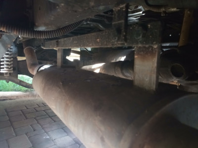

Guten Abend,
ich habe mir für unseren Iveco 90-16 jetzt auch den weiter vorne verlinkten Schaldämpfer von der Firma Simons gekauft. Hat einer von euch eventuell ein Bild vom fertig installierten Schaldämpfer? Mir geht es um die Befestigung, habt ihr nen Bügel um den Schalldämpfer gebogen oder habt ihr die Rohre davor und danach Richtung Fahrzeug befestigt?
Vielen dank
Stephan.

... würde mich auch interessieren... Dinex wurde gar nicht genannt? Dort gibt es passende Haltebänder (zu den verzinkten Schalldämpfern... ). Die haben aber soweit ich weiß bei den Dämpfern auch passende (für LKW) VA Stahl Varianten...Ninaundstephan hat geschrieben: ↑2021-05-26 22:24:20Guten Abend,

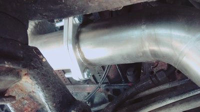

Haben Edelstahlwinkel auf den Simonstopf geschweißt und dann die bestehenden Fixpunkte des Dinex genutzt.
Re: Edelstahlauspuff für 90-16
Und jetzt das Bild

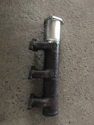

durch einen Getriebe umbau ist bei meiner Kiste ein alternativer Auspuff verbaut worden, der aber ungünstig an der Seite angebracht ist wo ich gerne eine Staukiste hätte. Wie sieht das nach dem Somins bei euch mit dem Endrohr aus?
Grüße Malte

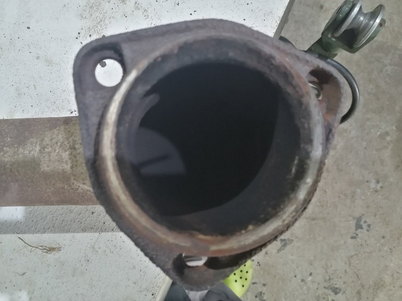

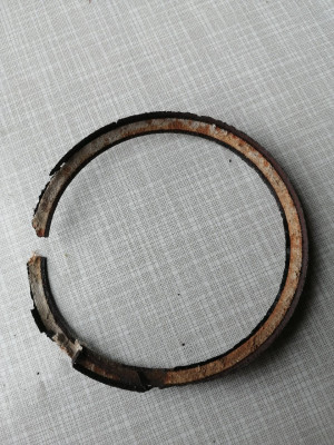

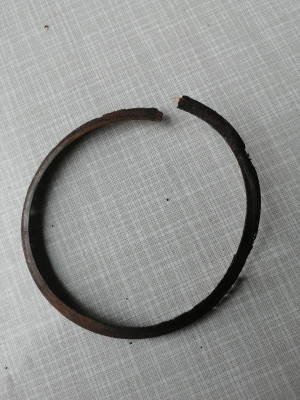

Kann mir wer mehr über die Dichtung vor und hinter der Motorbremse sagen? Also zwischen Motorbremse und Hosenrohr... Bild ist angehängt
Wo kann ich sowas auftreiben? Bzw welche Alternativen gibt es?
Dieses Auspuffdichtmassen Zeug (das mit Temperatur aushärtet) scheint wohl recht fest zu werden oder? Hab bedenken dass ich damit Probleme bekomme wenn ich wieder was auseinander nehmen will...
Und gibts nen Edelstahl Nachbau von dem dreieckigen Flansch - Bild Anhang - der das Rohr und die Motorbremse auf den Krümmer zieht.

Diese Blechdichtringe gibts in verschiedenen Durchmessern beim IVECO-Händler für einige wenige Euros.
Okay danke
