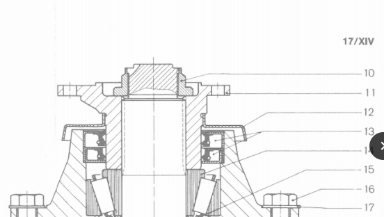

kennt zufällig jemand das Mass/Typ/Ausführung der Wellendichtringe hinter dem Flansch zum Differential Vorder- / Hinterachse? Da bildet sich langsam eine Tropfsteinhöhle und darauf habe ich keine Lust....

heute mal nachgeschaut bzw. ausgebaut.
75-16 AW (90-16) Bj. 1990
Ich hatte verstanden, die Nummer sei für die Vorderachse?
75 mm passt, 110 mm passt auch, 14 ist nur die halbe Wahrheit. Bei mir sind 2 herausgekommen, jeweils ca. 12 mm hoch. Der äußere mit offenem Metallgehäuse und zusätzlicher Staublippe, der innere mit geschlossenem Metallgehäuse. Kennt jemand die Ausführung?
Die Jungs von der Feuerwehr waren wohl im tiefen Sand unterwegs, der hat beide zerrieben.
Keine Arbeit für unterwegs, war eine echte Plackerei.
Die Mutter SW50 verstemmt und verklebt. 1 Zoll Ratsche mit Verlängerung ging nicht, 3/4 Zoll Druckluft-Schrauber auch nicht mit Erhitzen der Mutter. Erhitzen und 1 Zoll Ratsche mit Verlängerung hat dann funktioniert.
Dann noch 2 Wedis wo man nur einen erwartet und die verklebt.
Unter dem Auto liegend macht das nicht wirklich Spaß.
Horst

Re: Wellendichtring 90-16 AW Vorder- / Hinterachse Diff Eing
Ist der nicht zweiteilig? Sieht auf dem Bild so aus (hat sich vielleicht innen und außen getrennt?) - dann würde auch 14 mm passen.
https://e-katalog.intercars.com.pl/#/pr ... cjalu.html
Gruß, Marcel
Hallo Marcel,
hatte ich auch zuerst gedacht, dass der sich getrennt hat. War aber nicht der Fall.
Der Sitz ist ca. 24 mm tief.
Kann ja auch sein, dass es einen Unterschied zwischen 90-16 AW und 75-16 AW gibt, obwohl meiner auch 9t zGG hatte.
Horst
Das sind wirklich 2 - ich hatte es noch nicht auseinander....
Gruß, Marcel
Gruß, Marcel
Ja ja, da sind zwei WDRs original verbaut.
Ich habe bislang immer nur einen neuen eingbaut. Mit Staubschutzlippe.
Eigentlich dichtet ja nur der innere Ring.
Der äußere Ring läuft ja auf die Dauer ungeschmiert und wird dadurch leck.
