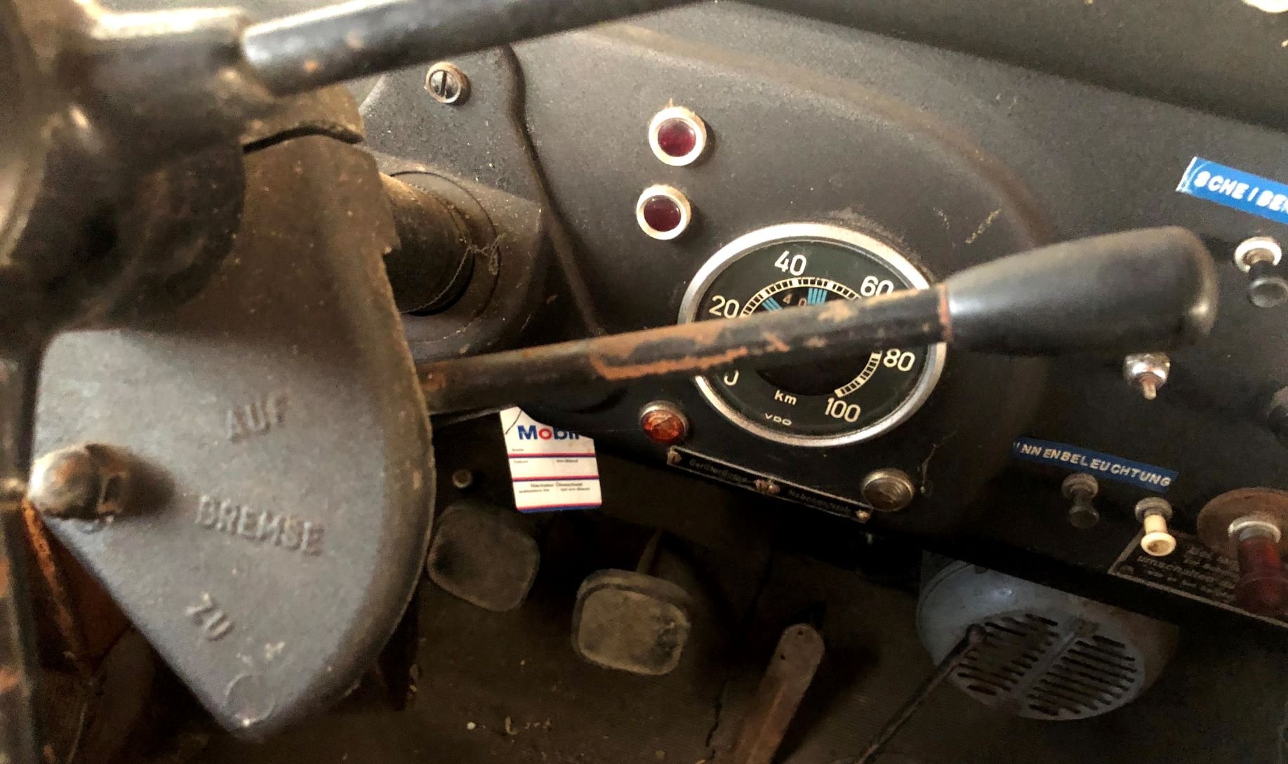

ich habe einen Mercedes-Benz L311 mit defekter Motorbremse. Die Motorbremse wird über einen Lenkstockschalter bedient (siehe Bild).
Leider hat der Lenkradhebel im Moment keine Funktion.

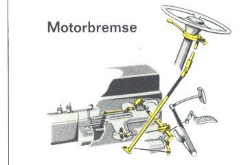

Zum Motorbrems-Problem kann ich nicht viel beitragen. Aber im A-Modell-Kurzhauber sieht die Gestängemechanik so aus. Sollte im L311 sehr ähnlich sein:
Der Lenkradhebel wirkt auf die Welle hinten am Motorblock. Diese Welle verbindet das Gaspedal mit der Einspritzpumpe. Der Lenkradhebel bewirkt nun einerseits eine Bewegung des Regelhebels an der Einspritzpumpe in Richtung Leerlauf oder Nullförderung und gleichzeitig schließt er die Auspuffklappe. Druckluft-Zylinder sind an dieser Mechanik nicht vorhanden. Daher nehme ich auch an, daß es sich bei Deinem Kupplungsproblem um eine Fernbedienung der Kupplung vom Pumpenstand des Feuerwehrfahrzeugs handelt. Da steht irgendein Ventil noch auf "Kupplung öffnen".

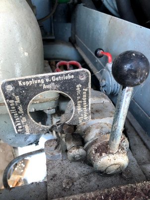

Nachdem ich mir mit eurer Hilfe nochmal mein Fahrzeug angeschaut habe, kann ich folgendes sagen:
1. Motorbremse defekt, weil Gestänge verdreht.
2. Kupplung "aus", da der Schalter hinten bei der Pumpe oben steht (siehe Bild).
Damit habt ihr mir sehr geholfen....Vielen Dank an euch!!

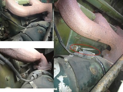

Hier ein Bild (aus dem Forum), wie es aussehen sollte....
Die Rot eingekreiste kleine Feder war wohl mal ein Schalter für das Bremslicht, was wohl nicht mehr erlaubt ist, so stand es hier im Forum.
