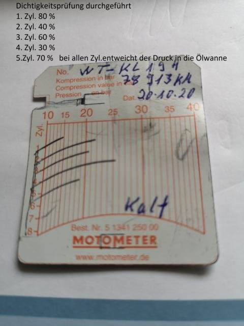

die Kompression ist bei 3 Zylinder schlecht
das FZ ruckelt enorm im den unteren 3 Gängen bei durchtreten des Gaspedal bis zum Anschlag ist das ruckeln vorbei,es springt auch super an raucht nicht verbraucht kein öl
laut Bosch Werkstatt geht der Druck in die Ölwanne

#7 Beitrag von MarenB » 2021-04-13 8:28:44
Ich finde die Formulierung "Dichtigkeitsprüfung" in Verbindung mit einer Kompressionsmessung schwierig, das ist kein Werkstattsprech.
Dass er kein Öl verbraucht, passt irgendwie auch gar nicht zu verschlissenen Zylindern....
Andererseits sollte eine Fachwerkstatt wissen, was sie tut und ein Bosch-Dienst wird wohl eher keine falsche Diagnose stellen, um einen neuen Motor zu verkaufen.
Ich würde zu einer zweiten Meinung raten!
Nachtrag: woher wissen die, dass der Druck ins Kurbelgehäuse entweicht, wurde der Test mit etwas Öl im Brennraum wiederholt? Wenn ja, gibt es dazu auch einen Messschrieb?

beim nächsten Bosch Dienst wurde der Test über die Stromaufnahme des Anlassers getestet hat das Ergebnis des ersten Test bestätigt
allerdings hat der 2 Bosch Dienst die ESP Pumpe müsste Überprüft werden der Variator wäre kaputt
also ESP Pumpe revidieren,Steuerkette erneuern und am schluss doch ein anderer Motor

Da Du ja weisst das das der Motor mulo ist brauchst es ja keine Vergleichsmessung, also kein Messgerät.
Für die Fehlersuche reicht ja festzustellen wo die Druckluft entweicht, bei Dir sollte es die Kurbelgehäuseentlüftung sein. Und für die Fehlersuche reicht da bestimmt auch ein Provisorium, Gummistopfen mit Bohrung für die Ausblaspistole in die Bohrung vom Düsenstock, oder meines Wissens ist das ja noch ein indirekt arbeitender Diesel, also sollte der noch Glühkerzen haben.

der hat ESP Düsen die ich auch schon erneuert habe ,richtig der Druck geht laut Werkstatt in die ÖLwanne.
habe jetzt den Tip bekommen den Zylinderkopf auszubauen und neu einstellen lassen ,die schlechte Kompression könnte auch durch die Einstellung der Ventile kommen
grüsse
Warum sollst du was am Kopf machen, wenn der Druck in die Ölwanne geht? Das widerspricht sich doch?
Und ich glaube auch nicht, dass das Ruckeln von einem verschlissenem Motor kommt, da passt irgendwas an der Gemischbildung nicht.
Such dir mal eine vernünftige Werkstatt, die jetzige versucht dich glaube ich zu verarschen...

https://de.wikipedia.org/wiki/Mulo_(Beg ... C3%A4rung) führt mich jedenfalls nicht weiter und ich würde mich über Aufklärung freuen!
"Mulo" könnte ganz allgemein "hinüber" oder "kaputt" bedeuten, aber auch eine mir nicht näher bekannte Abkürzung für "unreparabel verschlissen" bis hin zu "zickig" bedeuten. Der Grad des Defektes erschließt sich mir daraus nicht, du könntest von "verschrotte den Haufen" bis "der Fehler ist doch schnell gefunden" alles gemeint haben. Und der TE scheint auch nicht der erfahrenste Schrauber zu sein, er wird mit einer präzisen Hilfestellung viel mehr anfangen können, als einer groben Richtungsweisung.
Der Messchrieb stammt von einem Oldschool-Kompressionsprüfer, das sagt erstmal nur aus, dass im Brennraum mehr oder weniger viel Luft komprimiert wurde. Ob dieser vorher gut gefüllt war (Stichwort runde Nockenwelle) oder die Ansaugung irgendwie anders behindert war (beim Ottomotor würde ich nach der Stellung der Drosselklappe fragen), ob die Ventile ordentlich schließen - all das sieht man daran nicht.
Laut Bericht wurde eine Dichtigkeitsprüfung durchgeführt, das kann, muss aber nicht mit dem Messschrieb zusammenhängen. Die Prozent-Angaben jedenfalls passen zur Kompressionsprüfung, nicht zur Dichtigkeitsprüfung (falls die separat im Anschluss gemacht worden ist).
Die Frage wäre also, was genau wurde geprüft und wie.
