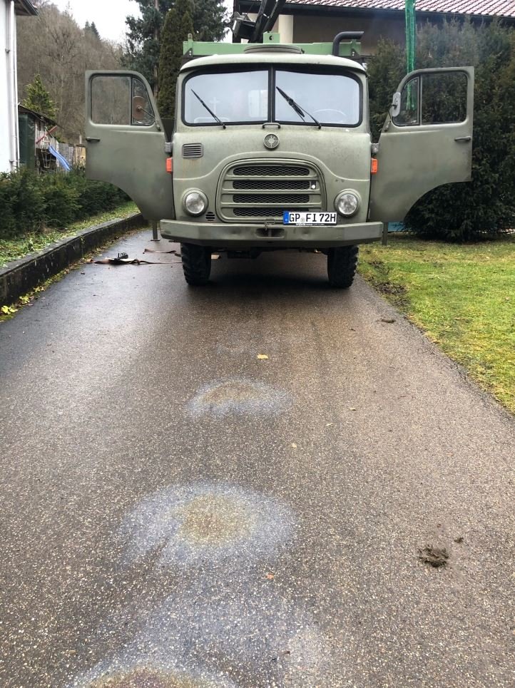

Neulich bin ich rückwärts eine Auffahrt hoch gefahren und hatte Massiven Ölverlust.
Öl kam vom Motor, es war Motoröl. Für Getriebeöl war es zu dünn.
Von oben hab ich keine Undichtigkeit erkennen können und von unten konnte ich es nicht genau Orten wo es her kam.
Aber:
Jetzt hab ich meinen Steyr nach 2 Wochen wieder bewegt. und es ist alles Trocken.
bin die Auffahrt dann auch vorwärts hoch gefahren, auch alles trocken. Rückwärts hab ich nun bisschen bammel dass es wieder leckt.
Kann mir jemand erklären was da der fehler ist?

Naja, massiv sieht anders aus! Die Motoren schwitzen schonmal ein wenig, das ist normal! Sicher, dass es Öl ist? Von der Lage der Flecken auf dem Boden zum Fahrzeug würde ich eher auf eine überlaufende Einspritzpumpe tippen. Hast Du schonmal den Diesel abgelassen? Der Diesel sammelt sich im Ölsumpf der ESP. Einfach die Überlaufschraube aufmachen und Öl einfüllen, bis Öl an der Schraube rauskommt.

ich denke auch, dass da durch das Gefälle ein paar Tropfen herausgelaufen sind, wo sie sich sonst sammeln. Auf trockenem Weg wäre das kaum aufgefallen :angel:

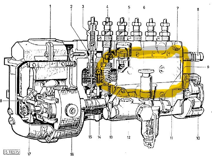

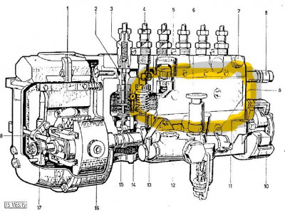

bei meim 680er ist so ein Deckel der Einspritzpumpe undicht (denke die Dichtung ist hart). da sibbert immer bischen Diesel raus. das sieht dann ähnlich aus. Schön ist das nicht. aber bisher gabs dringenderes um das ich mich kümmern muss.
ist das so, dass die ESP überläuft?? klingt komisch. und wo läuft es dann raus?

Jedenfalls ist das regelmäßige Leeren des überschüssigen Diesels aus der ESP wichtig, damit die keinen Schaden nimmt.
Sollte man so alle 3.000km machen.
@Stefan: Du hast deine Pumpe doch überholt. Kommt da jetzt weniger beim Ablassen?
Bei mir ist's immer so ein viertel Liter.
Alles Liebe
Willi

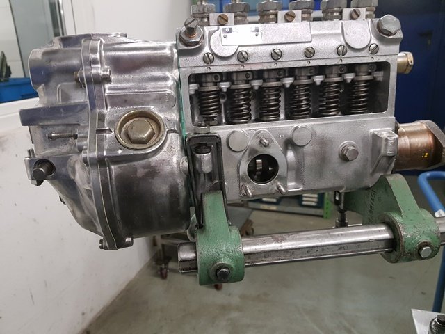

Hallo Stefan,
meinst du diesen Deckel? und hast du neue Dichtung dafür gefunden wenn du deine ESP überholt hast? das würde mich sehr interessieren, weil da kommt bei mir immer bischen Diesel raus,
Vielen Dank
Wulf

Hallo Wulf,
Genau, den Deckel mit dem Öleinfüllstutzen gibt es nicht mehr. Die Gummidichtung hab ich schonmal getauscht und mit einem Dichtmittel von von Elring, beidseitig, eingerieben. Ist schon deutlich besser, aber noch nicht weg. Gelegentlich ist da noch ein sauberer Tropfen drunter.
Diesel muss ich aber nicht mehr ablassen. Die Pumpelemente sind neu (und größer) und die Vorförderpumpe ist ebenfalls neu.

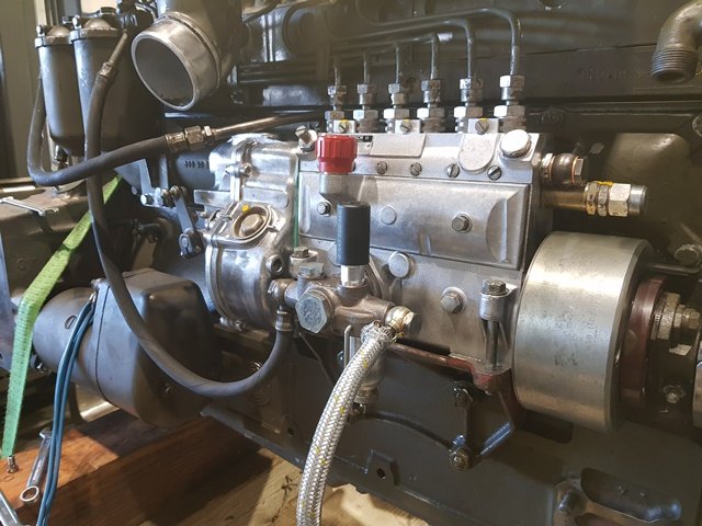

#17 Beitrag von langnase » 2021-03-20 1:42:46
Hallo Wulf,
die Dichtung sollte eigentlich jeder gut sortierte Bosch-Dienst oder Motoreninstandsetzer haben.
Wir haben ja das Glück, daß unsere Einspritzpumpen von Bosch sind (im Gegensatz zum 680M) und das Zeug und Know-How dazu gibt es in Deutschland genug!

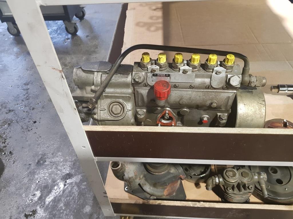

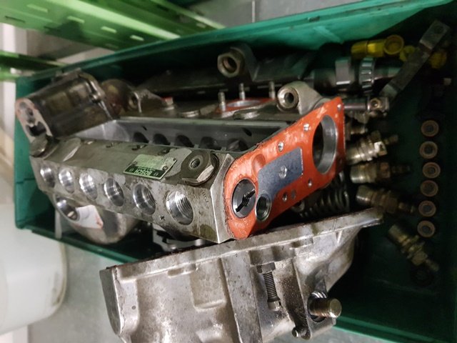

Zum Thema Überarbeitung der Einspritzpumpe gibt es nicht viel zu sagen. Ich hatte 2017 eine defekte Zylinderkopfdichtung und in dem Zug wurde die ESP überarbeitet viewtopic.php?f=31&t=80147
Der Instandsetzer meinte damals nach einem Blick auf das Typenschild der Pumpe, diese optimieren zu können.
DIe Pumpe PE 6A 85C 412RS 2182 (die Pumpen sind bei beiden Motorvarianten gleich, nur der Regler ist anders) verfügt über Pumpelemente mit 8,5mm Durchmesser. Diese wurden ersetzt mit 10,5mm Pumpelementen. Die Pumpe wurde danach wieder auf die motorspezifischen Kennwerte eingestellt. Dies bewirkt eine Drehmomentsteigerung, während die Leistung gleich bleibt.
Die Pumpe wurde also erstmal komplett zerlegt und die ganze Teile im Ultraschallbad gereinigt.
Danach wurde sie mit den neuen Pumpelementen wieder neu aufgebaut.

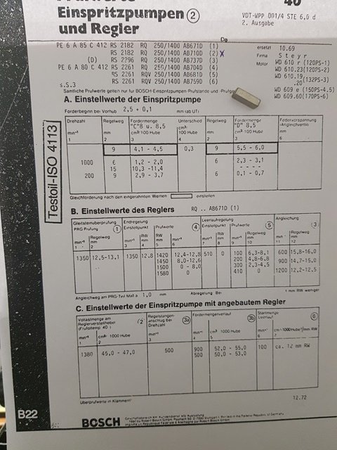

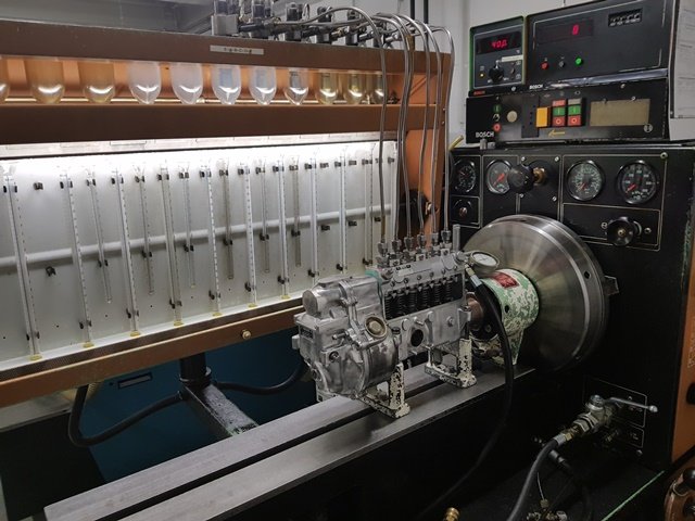

Danach wurde sie dann auf dem Pumpenprüfstand wieder neu eingetellt.
Da sind die Einstellwerte drauf
Danach hat die Einspritzpumpe wieder an ihren alten Platz zurückgefunden
