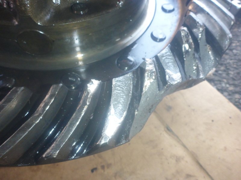

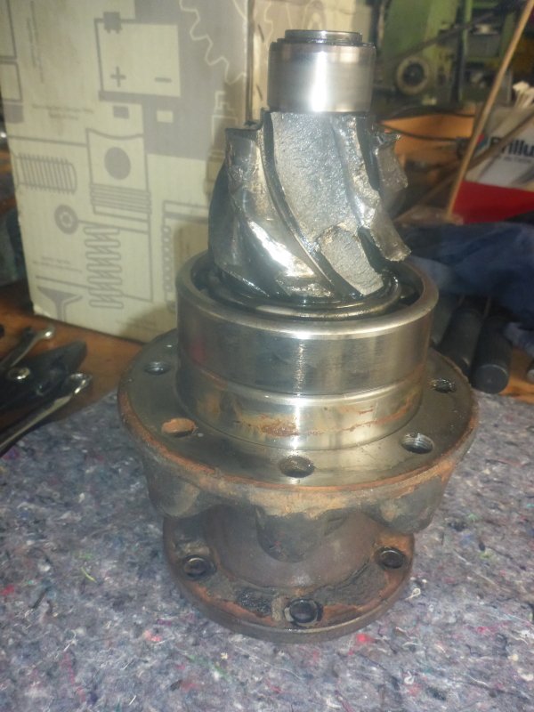

Um einen Eindruck zu vermitteln, welche Folgen Montagefehler haben noch zwei Bilder von einem kürzlich aufgetretenen Achsschaden durch Monatgefehler: Walter

Walter, ich hoff mal die Bilder sind nicht von deiner schnellen Vorderachse.... auch die schnelle HA wäre ärgerlich aber nicht so teuer.
Magst du verraten was schief gelaufen ist, sofern du es weist? Ich lern lieber von anderer Leute Fehler als von eigenen *g*

Walter, was ist an der Achse nach der Brutal-Karies denn noch zu verwenden? Differrenzialgehäuse Steckachsen und Kardanwelle sehe ich als fraglich an.

Auch um diesen Thread nicht zu sprengen werde ich diesen Schaden in einem eigenen Thread beschreiben. Das Achsgehäuse ist noch (halbwegs) in Ordnung. Über Schadenhergang, Schadenbild, Ursache und Reparatur werde ich ausführlich berichten!

Der Schaden trat einer einer HL3 Hinterachse eines 710ers auf. Ursache war nach bisheriger Erkenntnis ein nicht ganz korrekt montierter Gewindering. Ich werde ausführlich berichten.mannebk hat geschrieben: ↑2021-03-08 19:23:58Walter, ich hoff mal die Bilder sind nicht von deiner schnellen Vorderachse.... auch die schnelle HA wäre ärgerlich aber nicht so teuer.
