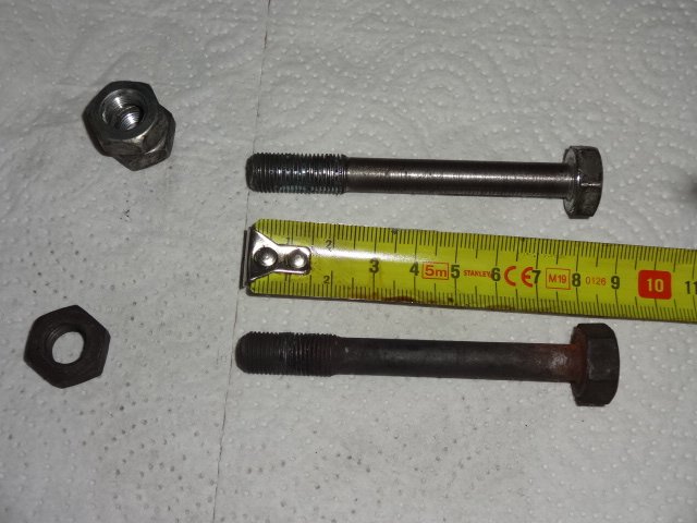

Hallo Gemeinschaft,
eine Frage an die Mercurschrauber:
Da ja meine Schrauben, die Auspuffkrümmer über die Motorbremse mit dem Auspuff verbinden, auf der rechten Seite in Südschweden verloren gegangen sind und ich das unterwegs notdürftig mit Baumarktschrauben ersetzt habe, möchte ich das jetzt in Ordnung bringen.
Sind das irgendwelche spezielle Schrauben? Dehnschrauben?
Die mir bekannten Daten von der anderen Seite sind:
Festigkeit 8.8
SW 17
Gesamtlänge (ohne Kopf) 80mm
Gewindelänge 24mm M10
Feingewinde (1,5?)
Schaftdurchmesser 8,5mm
Wo bekomme ich diese Schrauben her? (Servicewüste Schweden, versandkostenmässig kann ich die fast überall in Europa bestellen, wird auch nicht teurer als innerhalb Schwedens)
Welches Drehmoment brauchen die?
Schon mal vielen Dank!
Die Dichtungen an der Motorbremse will ich gleich mittauschen, bzw wieder einbauen, die hat, wies es scheint Jan Walther, noch jemand sonst?
Viele Grüsse
Micha d.k.

Gerade nochmal nachgemessen,
Steigung 1mm, also Feingewinde

Ich hab zwar ein paar Nummern für dich, für 614er Maschine, sollte aber bei dir auch passen - ob's dir helfen wird, weiß ich nicht
Sechskant-Dehnschraube M10x1x75 H 803-8.89 Teilenr 116 6845
oder
Sechskant-Dehnschraube M10x1x80 H 803-8.89 Teilenr 116 6847
mit Sechskantmutter M10x1 Din 934-8 Teilenr 11 2852
Zum Drehmoment hab ich nix
Dichtung Teilenr 0152-70-01.19 identisch zu 336 7428
LG Udo
oder
LG Udo

Hallo Micha,
das Problem hatte ich auch schon. Die originalen Schrauben habe ich in kleinen Stückzahlen nicht bekommen. Habe dann einfach eine normale Schraube genommen in 8.8 und in der Mitte das Gewinde abgedreht. (obere Schraube auf dem Foto, untere ist eine originale)
714er Motor. Es ist Feingewinde M10x1
Jörg
Jörg

Das Anzugsdrehmoment von m10x1 wird in der Tabelle mit 60 Nuttenmetern angegeben:https://www.anzugsmoment.de/metrische-g ... ingewinde/
Grüsse ... Simon

Moin Micha,
Vor 3 Wochen haben wir n 714 in einen Mercur 125 implantiert. Da waren schlichte M10x1,5 in den Flanschen...
Gruß Thom
Gruß Thom

man kann die erste Feingewindemutter mit 60Nm anziehen und dann eine zweite zum kontern draufschrauben.
Hatte ich an der neuen so gemacht.
Jörg

vielleicht wurde ab Werk Feingewinde eingesetzt, da dies sich weniger leicht löst, die Gewindesteigung geringer ist und somit auch das Lösemoment
Jörg

So, jetzt doch noch mal ich.
Macht das irgendeinen Unterschied (Hitze, Losrütteln/Haltemoment) ob die Schrauben schwarz oder blankverzinkt sind?
Viele Grüsse
Micha d.k.

schwarz oder blankverzinkt ist nur der Oberflächenschutz der Schraube. Wenn es eine Schraube der Festigkeitsklasse 8.8 ist hat diese die Festigkeit 8.8 egal ob schwarz der blankverzinkt.
Jörg
