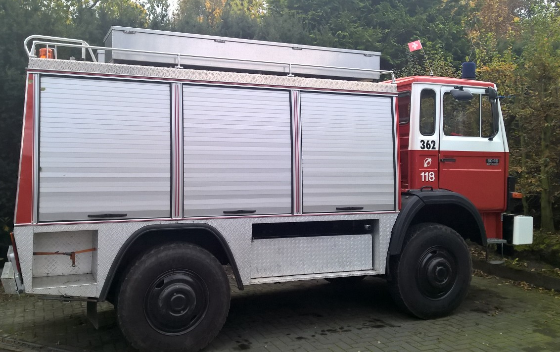

Re: Magirus mit oder ohne Portalachse -80/16 gekauft - Frage
Danke für eure zahlreichen Antworten,
habe den 80-16 mit 160PS genommen - soweit so gut - aber Fragen über Fragen
a) Toller Aufbau auf dem 80-16 - ist das kein FM2 ? - selbst gebaut ? - wie lang ist der ?
b) mein Radstand ist nur 2,85 - Aufbaulänge des Feuerwehraufbaus jetzt ca. 3,80m (steht hinten schon ca. 50cm über)
bekomme ich da den FM2 Schelter überhaupt noch zulassungsfähig drauf - oder doch besser Kabine selber bauen
oder gar den vorhanden Aufbau erhöhen (hab ich ja auch schon gesehen) und ca. 40cm verlängern ?
bb) Ich weiß dass man für den FM2 eine Dreipunktlagerung benötigt
Der FeuerwehrAufbau hat schon eine Dreipunktlagerung - mit ca. 7cm Federweg vorne (hinten fest)
ist die vl. weiter verwendbar - oder muss ich den Rahmen neu bauen ?
Wenn ich einen Schelter draufstelle, wie wird der am besten befestigt - ContainerLocks oder einfach verschraubt
wenn verschraubt, wo geschieht das, ohne das die langen Schrauben aus dem Fußboden schauen ???
c) im Teillastbereich so bei 1800U/min ruckelt er sehr . Spritproblem , Luft ???
d) Reifen sind 10R20 146k Einzelbereifung
würde da eh neue benötigen - was empfehlt ihr ?
- Sprengringfelge mit welcher Bereifung zum einfachen selberwechseln ? (muss ja auch leichte Ersatzräder mitnehmen können)
- Stahlfelge mit welcher Bereifung- halt nur ein wenig größere Bereifung damit er schneller läuft (4-8% ???)
-welche Art von Profil wenn wir zunächst nur in Europa rumshippern ?
e) wenn ich den Feuerwehraufbau loswerden möchte - wo und wie fange ich am besten an - Gabelstapler ist vorhanden - am liebsten würde ich den in einem Stück herunternehmen
Schönes Auto, gratuliere!
Der Aufbau auf unserem (auch 2.85 Radstand) hat 3.60 Aussenlänge und war ein Rettungswagenaufbau von WAS, den Feuerwehr- Zwischenrahmen angepasst.
Reifen sind 13.00R20 XZL (noch mit, bald ohne Schlauch) auf 11-20 Sprengringfelgen vom Steyr 12M18. (edit: 2-teilige Radmuttern mit Druckteller!)
Strassenbereifung meiner Wahl wären ein Baustellenprofil 13R22.5 schlauchlos auf Sprengringfelgen, lag finanziell nicht drin.
(edit) Feuerwehraufbau geht am einfachsten mitsamt Zwischenrahmen ab, sind 4 Bolzen. Zuerst Pumpe und Kabelei zurückbauen, die Bolzen lösen, an den Stapler hängen.
Oder vom Schrotti mit dem Kran abheben lassen, bekommst Du noch etwas Geld für die Bleche.
Zuletzt geändert von Daily4010WC am 2016-11-11 0:35:21, insgesamt 1-mal geändert.

ich habe auch so einen Wagen und die letzten Monate das recherchiert, was Du wahrscheinlich wissen willst. Bei der Länge wird es mit einen Lak 2 schwierig. Lak 1 könnte gehen, gibts aber so gut wie nie zu kaufen. Grundsätzlich sollte er nicht so weit überstehen. Wegen der möglichen Länge wegen des Überstandes am besten mit dem TüV reden. Die Idee Rettungswagenaufbau finde ich gut. Stabil, viele Staufächer (auch von außen erreichbar), gute Stehhöhe und ein Rettungsaufbau ist günstig zu bekommen und hat meist die Länge, die Du brauchst.
Es gibt auch kurze Armee Shelter, die passen würden. Sind aber auch selten in Deiner Länge zu bekommen. Der ganz kurze (FM1) ist mit 2,90 m zu kurz, der lange (FM2) ist zu lang. Die beiden Größen gibt es oft. Der lange geht wohl auch, wenn man ihn hinten abschrägt. (dazu gibts auch was hier im Forum) Der mittlere wird selten, und wenn, dann teuer angeboten. Passen könnte der hier: http://www.ebay.de/itm/BW-Shelter-Kabin ... Swux5YMGRY
Shelter gibt es hauptsächlich von Donier und Zeppelin, wobei Zeppelin die bessere Wahl sein soll (Kältebrücken)
Musst aber in etwa bei der Länge Deines jetzigen Aufbaus bleiben (3,80 m). Was auch geht, ist den bestehenden Aufbau zu nutzen und ggf. in der Höhe zu erhöhen. Dazu gibts einige Beiträge im Forum hier.
Z.B.:
http://www.allrad-lkw-gemeinschaft.de/p ... 16&t=67768
http://www.allrad-lkw-gemeinschaft.de/p ... 67#p239667
http://www.allrad-lkw-gemeinschaft.de/p ... 2&start=60
oder Hubdach
http://allrad-lkw-gemeinschaft.de/phpBB ... 70&start=0
Oder einen auf Maß bauen (lassen).
Das Ausbauen der Innereien des Ausbaus in meinen 80-16 war aber ne ziemliche Fummelei. Man kommt teilweise schlecht an die Schrauben ran (nur mit groben Verrenkungen oder Zuhilfenahme und eines Kleinkindes) und die Schrauben sind alle mit "Schraubenfest" gesichert - schweizer 110 %-Qualität eben. Wenn Du den Aufbau entsorgen willst, lass es drin und hebe alles auf einmal weg. Wenn Du den Aufbau erhalten willst, plane mehr Zeit ein als geplant. (Ich hatte seitliche Auszüge an beiden Seiten. Die waren nicht einfach heraus zu bekommen
Dann gibt es noch die Frage des Zwischenrahmens, auf dem alles drauf steht. Welcher passt, wie muss er sein, geht der, der schon drauf ist. Aber hier gibts genug Know How im Forum dazu. Das kannst Du aber erst klären, wenn Du weißt, was für ein Aufbau bekommst.
Wenn Du eine Pumpe hast und einen großen Wassertank, dann kann es sein, dass durch das fehlende Gewicht der Wagen hinter höher kommt. Das kann durch den falschen Winkel der Kurbelwelle dann zu Geräuschen beim Fahren kommen. Das kann man scheinbar gut durch Unterlegkeile an der Achse beheben. Wenn es nicht so schlimm ist, soll es auch ohne gehen, bzw. Dein Auto hat wahrscheinlich so wenig Kilometer, dass Du sehr lange fahren kannst, bevor etwas passiert.Außerdem wird das durch den neuen Ausbau wahrscheinlich wieder ausgeglichen.
Geräusche / unschönes Fahren bei bestimmten Umdrehungen hatte ich auch. Kann die Kardanwelle (im Schubbetrieb) sein, Radlager ... Was mich aber beruhigt hat, ist dass ein alter Laster Geräusche von sich geben muss und das auch bei Iveco öfter vorkommt, ohne großartig zu stören. Ansonsten Luft im Diesel - dazu findest Du im Forum auch viel dazu.
Noch viel Freude mit Deinen Laster!
Gerhard
