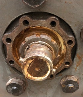

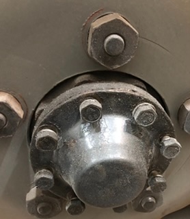

Hallo zusammen, ich habe ein zu schaltbare Vorderradantrieb. Dazu müsste ich eigentlich die Gelenkwellen an den Vorderrädern blockieren. Dazu gibt es keine entsprechende Vorrichtung. Siehe folgende Fotos. Kennt sich einer aus mit sowas? Das Fahrzeug ist ein OM Baujahr 1955.

Vielen Dank für deine schnelle Antwort. Guck mal so sieht das Auto aus. Und oben habe ich jetzt Fotos reingestellt die die Freilaufnaben zeigen

Schnuckeliger kleiner Laster :rock: ,schau mal den Deckel, den Du abgeschraubt hast, von innen an, ob dort eine Nut für die beiden Zapfen auf der Antriebswelle ist. Manchmal werden diese Antriebsdeckel ausgedreht, damit der Allrad nicht mitdreht, das spart Sprit.

Oder den Zwischenring mal rausnehmen., das der Deckel dichter ranrückt.

Hey, ich weiß jetzt auch nicht die genaue Definition von Freilaufnaben. Aber die Nabe mit dem Quer Zapfen hat keinen Eingriff in den Deckel.

Der Deckel ist leider von ihm Plan gedreht und hat keinen Eingriff für Zapfen.

Hi, dann neue Deckel besorgen und dann hast Du wieder Allrad. Oder nachfertigen lassen. Vielleicht liegen die originalen Deckel ja irgendwo im Fahrzeug. :idee:
