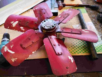

Wir hatten vor dem Lüfter eine Vorbaupumpe dran (ehmaliges Feuerwehrauto). Jetzt sind wir uns unsicher ob der Flansch, siehe Bilder, fest mit dem Lüfterrad verbunden ist oder ab muss?

Der sollte demontierbar sein. Sonst wäre das ja ein sehr schwerer Eisenklotz.die Frage ist, ob von vorne oder von hinten verschraubt wurde

mich wudert die massive Ausführung, sollte das Teil nicht komplett aus Kunststoff sein? Beim kleinen Motorbruder OM 364 ist es jedenfalls so.
Wichtig bei allen Anfragen ist die FIN vom Fahrzeug, dann kann man auch in den Explosionszeichnungen nachsehen, ob euer Lüfter mehrteilig ist.

Das Bild zeigt den Standard-Lüfter. In dem Fahrzeug mit der o.g. FIN ist aber die Sonderausstattung SA 083125 "Lüfter" verbaut.
Dieser Lüfter ist anders aufgebaut. Die Nabe und der Flansch für den Nebenantrieb scheinen unlösbar mit den Lüfterflügeln verbunden zu sein (aufgepreßt?). Der Flansch sollte also dranbleiben.

nach dem Hinweis von Klaus wäre es diese Auswahl: http://mb-teilekatalog.info/view_SubGro ... subgrp=001
