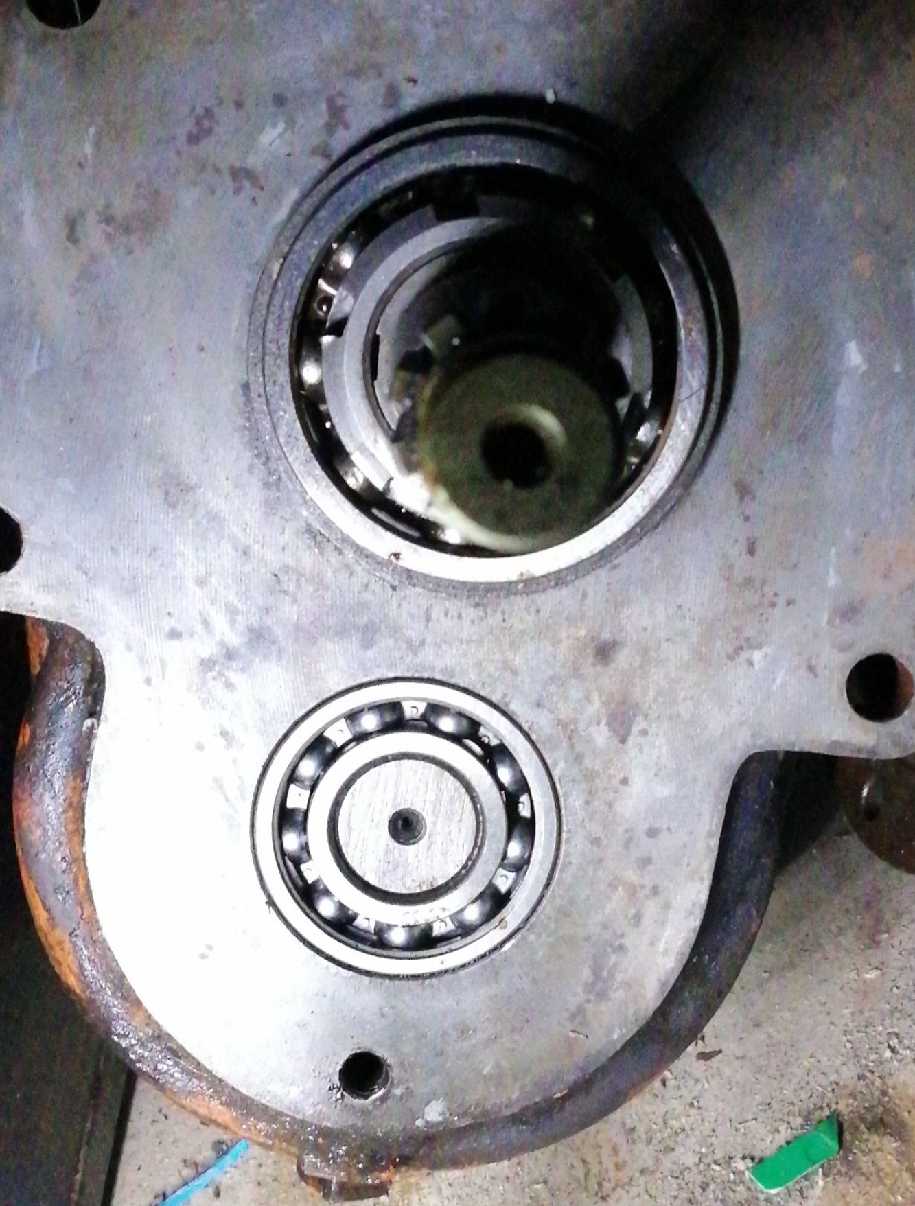

Hab eigentlich keine Lust ein zweites Getriebe mitzuschleppen und unterwegs zu wechseln. Deshalb setze ich auf vorbeugende Instandhaltung. Zumindest das kleine Lager im Schaltgetriebe gehört alle 40.000 km ausgewechselt.

Die 40.000 km hat mir ein Hanomag Fahrer auf dem Pritz Treffen gesagt. Ich wollte es nicht glauben. Bei 51.000 km hat sich das Lager schlagartig verabschiedet. Nach wenigen km kamen die Kugeln einzeln aus der Ölablassschraube. Ist wenig Arbeit und macht den Hanomag zuverlässiger.

... manchmal gibts ne Vorwarnung, nämlich, wenn der zweite Gang im Schubbetrieb rausspringt ... habe aber auch schon einen spontanen Getriebetot erlebt ... das Getriebe ist ja wirklich einfach zu wechseln wenn man den Ablauf mal kennt (unter anderem Schlauch oben am Kühler ab und dann Motor hinten absenken) ... das fragliche Lager ist von aussen zugänglich, mit speziellem Abzieher ist das in wenigen Minuten gewechselt ...

Das kleine Lager unter der Hauptwelle ist der Übeltäter. Kostet unter 7,00 Euro
