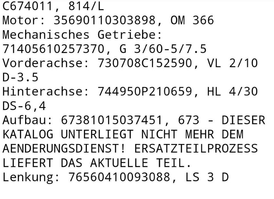

Die Daten unseren Karren lt. Xentry:
Also G3/60...7.5

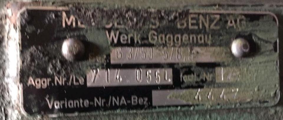

Die Daten des angebotenen Getriebes:
Das Typenschild des Angebots getriebe siehe unten
also G3/50...8.5
Würde mechanisch passen ? was sind die Unterschiede in den Bezeichnungen??

Hallo Manne!muecken_manni hat geschrieben: ↑2020-04-18 8:54:37Könnte jetzt ein Getriebe erwerben, was aber nicht identisch mit dem im Moment verbauten ist...
Und Bitte um Unterschiedsaufschlüsselung:
Also G3/60...7.5
also G3/50...8.5
Die beiden Getriebe G3/50 und G3/60 sind äußerlich baugleich und daher gegeneinander austauschbar.
Der Unterschied sind die Übersetzungen, wie ja die Bezeichnung schon andeutet.
G3/60-5/7,5:
1. = 7,50
2. = 3,98
3. = 2,30
4. = 1,38
5. = 1,00
R = 6,77
G3/50-5/8,5:
1. = 8,41
2. = 4,45
3. = 2,57
4. = 1,55
5. = 1,00
R = 7,77
Wichtig: der Sprung zwischen dem 4. und 5. Gang ist beim G3/60 kleiner, was sehr angenehm ist!
Dafür ist natürlich der 1. Gang etwas schneller übersetzt, was im Gelände nachteilig sein könnte.
Übersetzung im 5. Gang und damit die Höchstgeschwindigkeit ist bei beiden Getrieben gleich.
