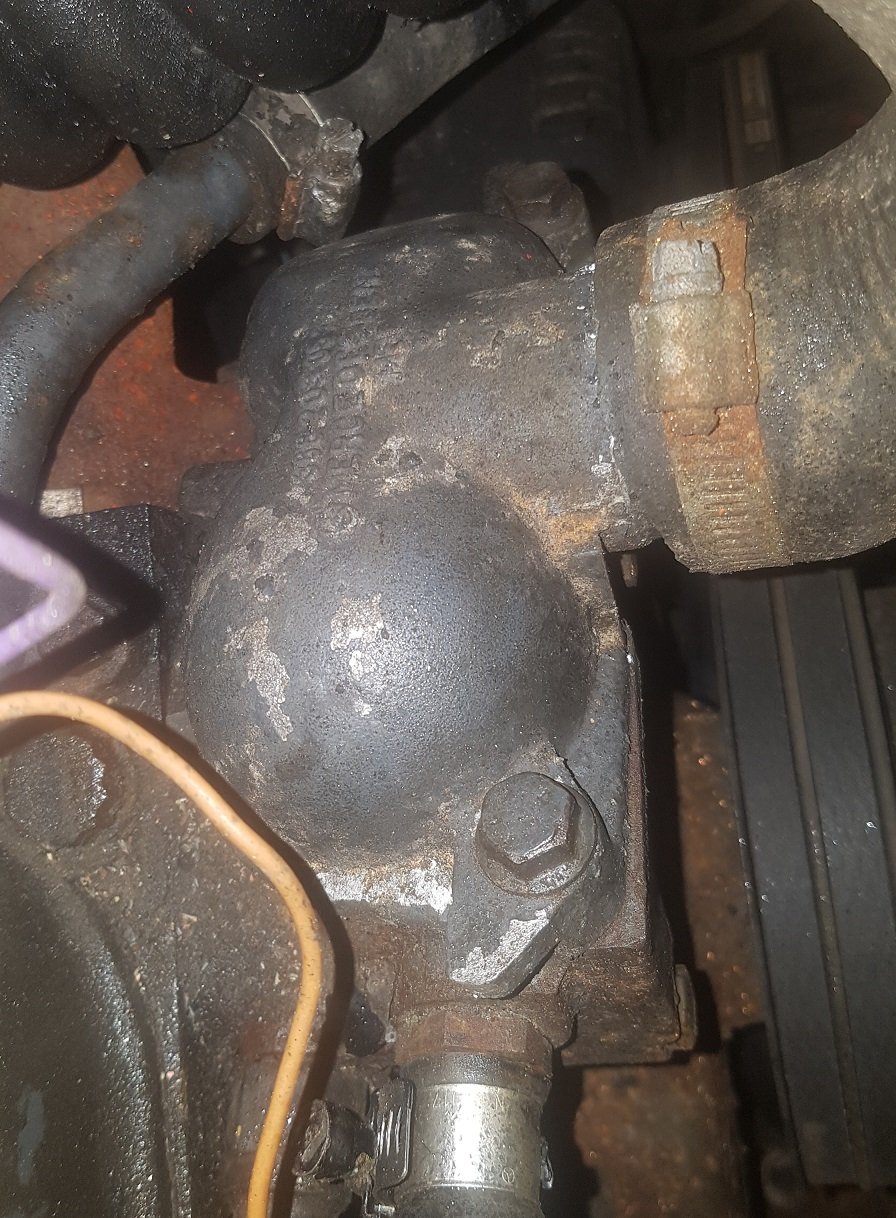

da der Motor in einen schicken Hauber umgezogen ist, kann ich das Thermostat problemlos sehen, sobald die Haube Hochgeklappt ist
Und als ich ein paar Teile fotografieren musste, habe auch schnell ein Bild davon gemacht. So sieht ein Doppelthermostatgehäuse von oben aus, darunter sieht man die Riemenscheibe der Wassserpumpe. Man kann gut nachvollziehen, wie auf beiden Seiten je ein Thermostat beherbergt wird.
Nils
