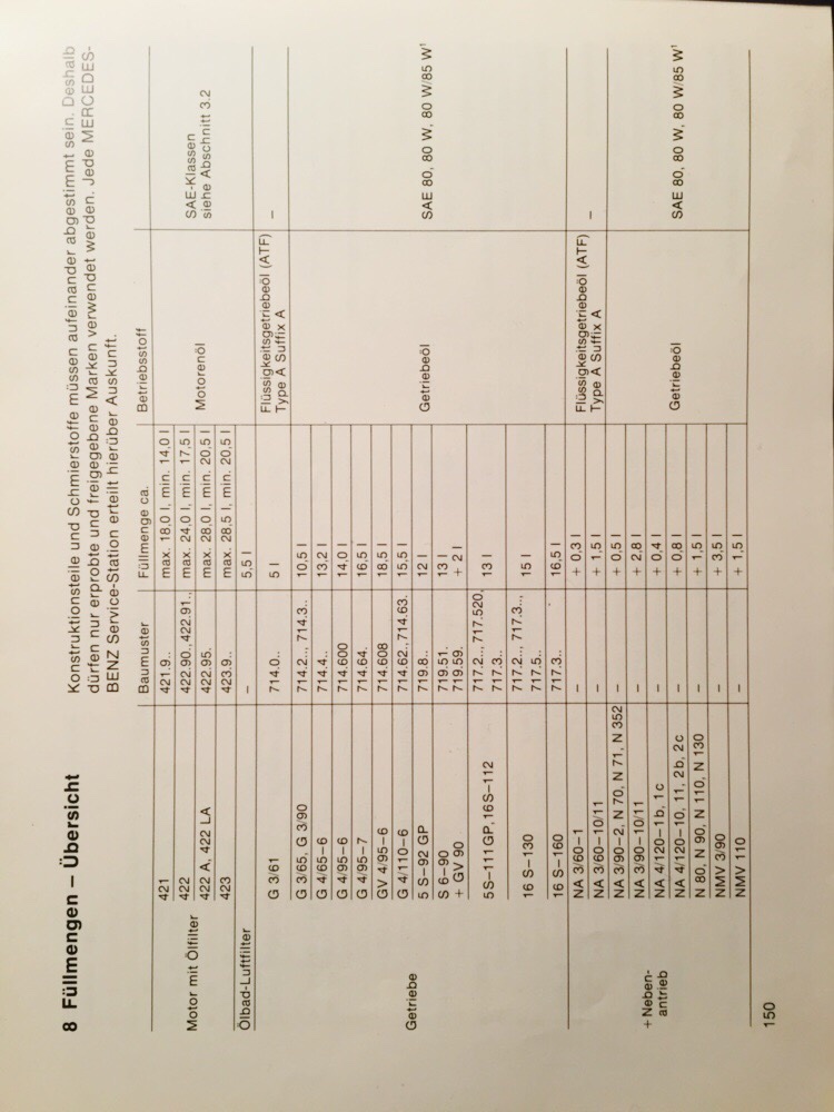

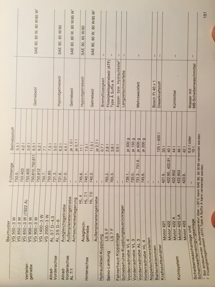

anbei eine Liste mit den Betriebsstoffen aus meiner Bedienungsanleitung für den 1222 AF
VG Uwe

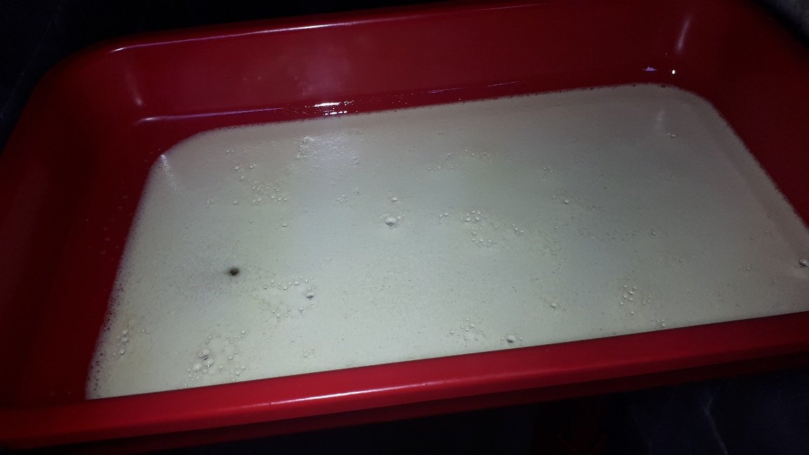

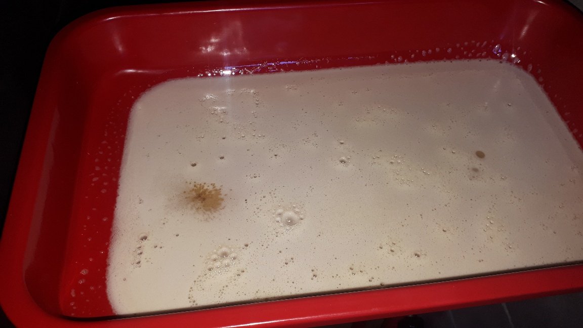

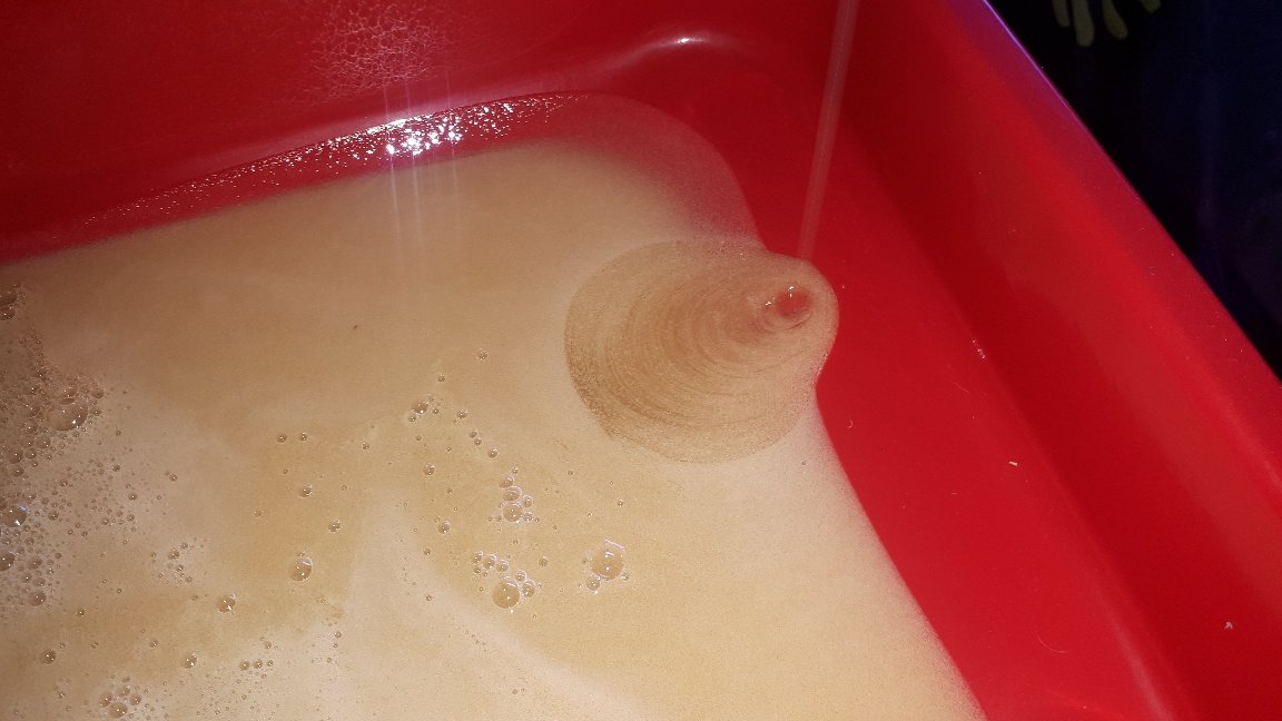

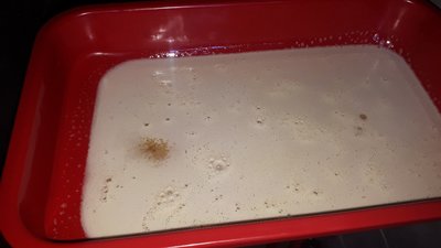

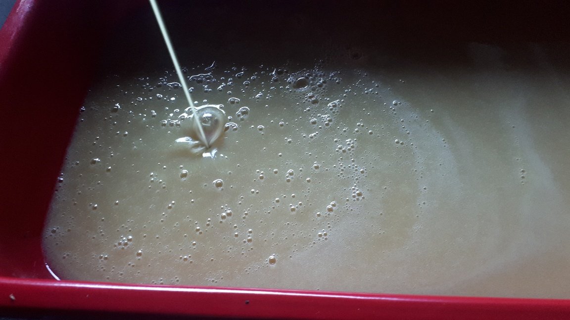

erst Mal eine Zusammenfassung des wichtigsten aus den letzen Beiträgen zum Sachverhalt (dass man nicht alles lesen muss):
- Es geht um den ersten Getriebeöl-wechsel, den ich an meinem LKW mache.
- Es ist ein G3/60 in Welches ATF gehört (laut Hersteller)
- Es war m.E. kein ATF (war nicht rot) während der LKW im Dienst war.
- Der Grund für die ATF Vorschrift KÖNNTE die Buntmetallverträglichkeit sein

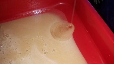

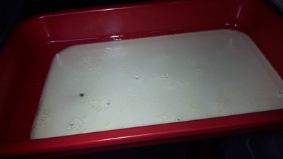

- Vor dem ÖL ablassen habe ich den LKW über die Grube gefahren. Der LKW lief also kurz und wurde einige Meter bewegt. Das abgelassene Öl war für meine Begriffe seeehr schaumig.
- Ich habe aus einem "offenen Gebinde" Shell Spirax MX eingefüllt (Greift auch keine Buntmetalle an).

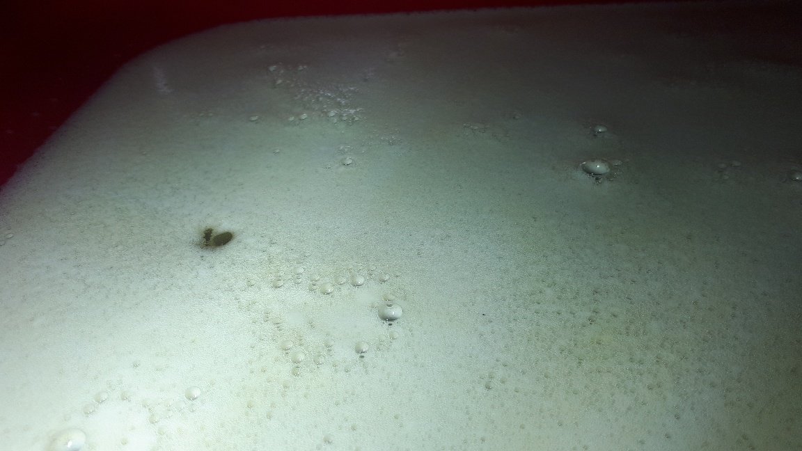

- Auch nach dem Ölwechsel habe ich den LKW 2 Minuten laufen gelassen (ohne zu fahren). Nach dem Öffnen der Einfüll-/Kontrollschraube trat wieder reichlich Schaum aus.
- Ideen waren, dass es der Schaum evtl. von einer Vermischung verschiedener Öle oder von Wasser im Öl kommt.
UPDATE:
- Am vergangenen WE habe ich nun das frisch eingefüllte Spirax MX (nach 3 Minuten Motorlauf) abgelassen. Siehe die Bilder unten!!!! Krass!!!! Schaumsuppe. Ein Bild (das mit klarem Öl) ist vom Morgen nach dem Ablassen.
Weitere Vorgehensweise?!?!?

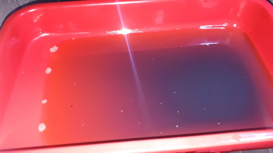

Bei mir war ATF drin, keine Schaumbildung und nicht milchig. Habe mir dann nach Rücksprache mit Mercedes das folgende ATF-Öl gekauft.
VG Uwe
Laut Mercedes-Benz Betriebsstoffvorschriften ist für frühe G3/60-Getriebe ATF nach MB-Bevo Blatt 236.2 ("ATF Typ A Suffix A") vorgeschrieben.
Dir hat man jetzt ein ATF nach 236.9 ("ATF Dexron IID/IIIG") genannt? Das ist falsch! :wack:

#49 Beitrag von askari01 » 2020-02-17 15:10:16
Pirx hat geschrieben:
2020-02-17 13:38:19
askari01 hat geschrieben:
2020-02-17 9:59:43
VG Uwe
Moin Pirx,
Danke dir für den Hinweis. Da muss ich den Herrn vom Tresen wohl in die Mangel nehmen, mal sehen was er dazu sagt. Ärgerliche Situation für mich.
VG Uwe
soliver
Beiträge: 439
Registriert: 2018-06-15 13:56:18
Re: Frage nach Getriebeölwechsel MB1222 AF (NG)
#50 Beitrag von soliver » 2020-02-17 15:20:36
Hallo Frank,
du hast ein frühes Getriebe, kommt ATF rein :)
download/file.php?id=91671&mode=view
Vielen Dank

Frank,
was in Dein Getriebe reingehört haben wir doch schon auf gefühlt 10 Bildschirmseiten geklärt.
Ich sehe den Grund für Dein Schaum-Problem nicht am falschen Öl bzw. an ATF oder Getriebeöl. Daher würde ich an Deiner Stelle da nun auch nicht in Panik verfallen und planlos die Ölsorten wechseln. Wenn Wasser als Grund ja nun eigentlich nicht mehr in Frage kommt, kann eigentlich nur noch die Aussage von Shell (oder einem anderen Ölexperten) weiterhelfen. Gut möglich, daß die Schaumbildung auch völlig harmlos ist.
Wie Du selbst geschrieben hast: Fülle Dein vorhandenes Spirax ein, fahre mal endlich eine größere Strecke damit das Getriebe auch mal warm wird (und nicht nur 10 Meter auf die Grube und wieder runter) und schau dann nochmal nach.

soliver hat geschrieben:
2020-02-17 15:20:36
Hallo Frank,
DANKESCHÖN
