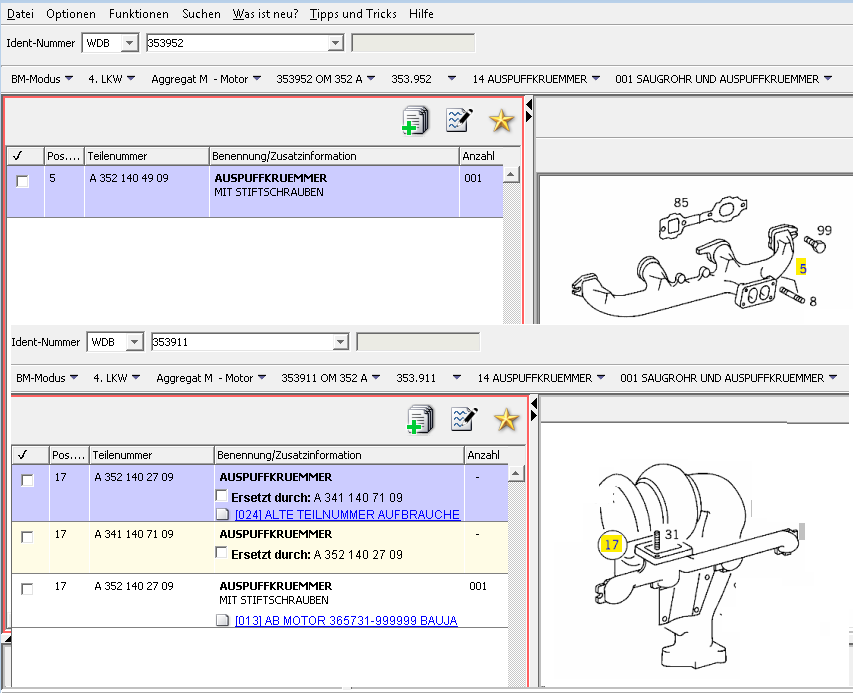

Ich habe eine Frage zu verschiedenen Teilenummern von Turbo-Krümmern.
Einmal A 3521402709
...und. A 3521404909.
Wo ist bei den Beiden der Unterschied und hat evtl. jemand Foto‘s von den Krümmern.
Ich würde mich über Hilfe freuen.

#2 Beitrag von unihell » 2020-01-29 23:10:41
Gruß Helmut

#3 Beitrag von Walöter » 2020-01-30 11:19:58
Hallo Ur-Landzer
A 3521402709, passend für Kurzhauber
Walter

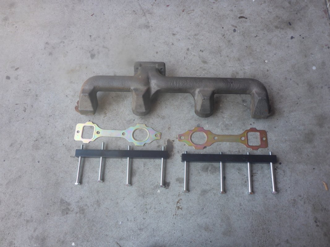

Vielleicht noch ne kurze Frage an Walter:
Der ist doch auch für den Garret-Lader? Oder für den Ebersbacher?
Beste Grüße aus dem Norden
Holger
Humor iss wenn man trotzdem lacht.....
Walöter
Beiträge: 1688
Wohnort: Puchheim
Re: Om352a Krümmer Idetifikation
#5 Beitrag von Walöter » 2020-01-30 20:34:22
hallo Holger,
dieser Krümmer ist für den kleinen K27 Lader (diesen meinst du wahrscheinlich mit Garret Lader). Der Eberspächer Lader braucht einen ganz anderen Sammler, der sieht so aus:
