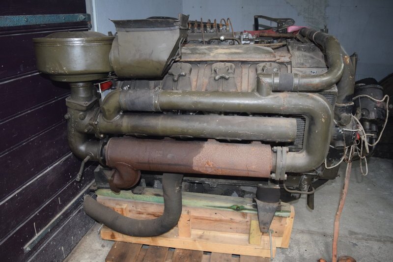

oder ist das hier gemeint?
Quasi das Stoffding um den Lufteinlass herum?
Erkennungsmerkmale vom Vielstoffmotor:
Stofftrichter
Einspritzpumpe liegt nicht schräg sondern "steht"
Feinölfilter für das Schmieröl der ESP (geschmiert vom Motorölkreislauf), Leckölsperre
Verstellhebel für Förderbeginn? oder Einspritzmengenanpassung?(nicht sicher)
Vielstoffmotor ESP PE8A 80 Baumuster 310
Dieselmotor ESP PE8A 75 Baumuster 320
d.h. der Vielstoffmotor hat grössere Stössel und wird von der anderen Seite mit der Stange bedient
Vorwärmung der angesaugten Luft durch den Abgaskrümmer (linksseitig zu sehen)
Verschlussdeckel vorne am Luftkanal zum Anschluss des BW Schwingfeuergerätes (hier roter Schraubdeckel)

#14 Beitrag von Micha_Heidenau » 2020-01-28 20:44:26
jupp genau, so ein geilen Deutz hab ick.
