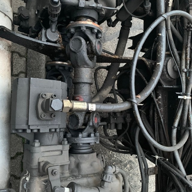

Hier mal ein Bild ... schon mit VW Getriebe ist es eher ein Stummel als ne Welle

Hallo Marc,
die Welle ist wirklich sehr kurz.
Die GV am S6-80 ist exakt 135mm lang.
Vermutlich musst du das VG versetzen.

Re: G90 ZF S6-36 mit Split zu lang?
Klar gibt es die Teile... allerdings verbindet der Stummel ja das lange steife Getriebe mit dem VTG in einem verwindenden Rahmen. Selbst MAN war sich mit neutraler Faser nicht sicher und hat in Traversen lieber Gummis eingesetzt...
Mein Lego Erfahrung sagt: je kürzer die Kardanwelle desto weniger Toleranz.
Einbauen wird gehen aber dann im Gelände?
Daher die Frage ob die üblichen Umbauten eher auf dem 3.5 m Fahrgestell passieren
Der Knickwinkel dürfte da nicht das Problem sein, eher das das Schiebestückzu kurz ist oder die Welle im Extremfall gedrückt wird, weil Schiebestück am Anschlag ist
Habe ja kein S6-36 Weiß nur, dass es so groß wie mein altes (vom Bild) ist plus den Splitter... und auf der Strasse sieht es ok aus aber im Gelänge bewegen sich ja VTG und Getriege gegeneinander.
Dann ist die Welle schon recht kurz wenn der Winkel nicht mehr so nett ist

Der G90 hat keine Halle derzeit darum wäre es für die Anweisung an Werkstatt schön zu wissen dass wer Split nutzt trotz kurzer Stange und es wunderbar klappt
Ich messe da persönlich leider nix.. weiß auch nicht wie lang die Schubhülse sein muss usw.
Auch ein Split lohnt sich voll oder nunja würd ich nicht wieder einbauen ist hilfreich.
Was muss ich tun um nebenantrieb Hydraulikpumpe zu erhalten? Was auf dem Bild bleibt und was brauch ich neu?

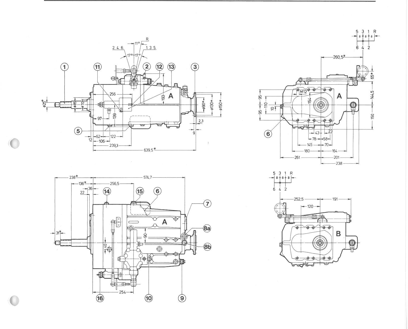

die Pumpe kannst du beim S6-36 in gleicher Weise anflanschen, egal ob mit oder ohne GV.
Anhand der Stücklistennummer des aktuell verbauten Getriebes kann man genau feststellen, um wie viel anderes Getriebe länger ist. Es besteht die Möglichkeit eine sogennante Gelenkkupplung zu verbauen. Das ist eine extrem kurze Bauweise der Kardanwelle, deren Lebensdauer anhand von Belastung und Knickwinkel berechnet werden kann. Die gleiche Problematik tritt bei Magirus IVECO auf, da habe ich so etwas schon öfters verbaut.
Hier mal die Maße des S6-36+GV36. Das S6-36 ohne GV ist um 122 mm kürzer
Walter
Walter
