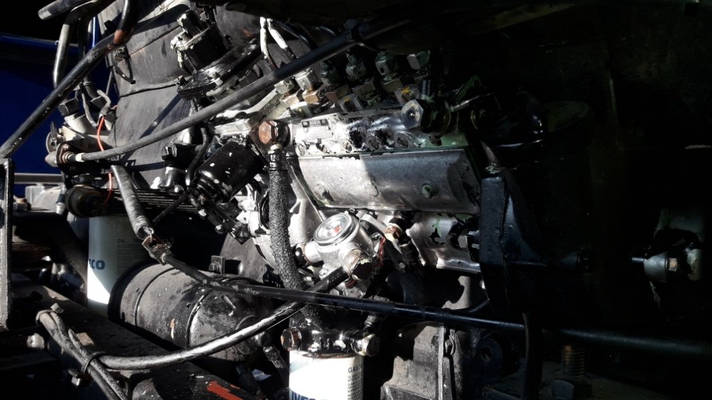

Dieses ausgebaut und jetzt habe ich dazu folgende Fragen, erstmal bzgl. des 2. Bildes unten:

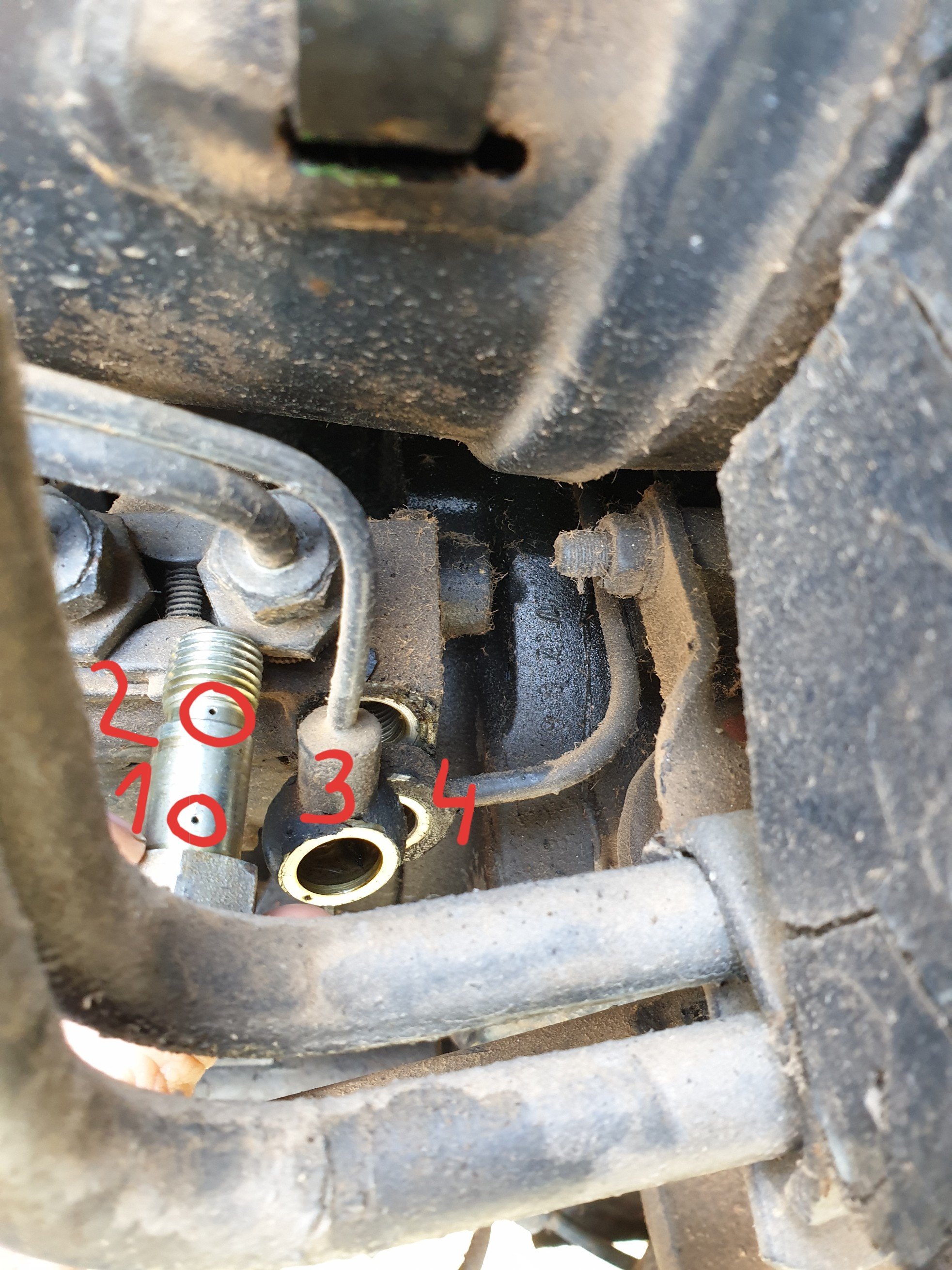

- Nr. 3 ist die Rücklaufleitung zum Tank
- Nr. 4 - wohin läuft die Leitung? Die verschwindet irgendwo Richtung Motor, wo ich sie nicht nachverfolgen kann. Ist das eine Leckölleitung?
- Nr. 2 (im Ventil) wäre dann folglich die Öffnung zur Leckölleitung. Wenn ich Nr. 1 nun zuhalte, kann ich relativ leicht durch das Ventil pusten, und Luft entweicht in Nr. 2 - was ja dann auch so stimmen müsste
- halte ich nun jedoch Nr. 2 zu und puste vorn ins Ventil (etwas kräftiger muss ich dann schon pusten), kommt jedoch auch Luft wieder aus Nr. 1 heraus - aber dürfte dass dann nicht etwa erst bei 1,5 - 2 bar passieren? Und ich bin nicht Popeye, dass ich mit dem Mund locker 1,5bar pusten könnte...
Zum Ventil selbst: eine Feder kann ich nirgends erkennen, nur die Metallkugel.
Also nach meinem Verständnis funktioniert das Ventil nicht so, wie es soll.

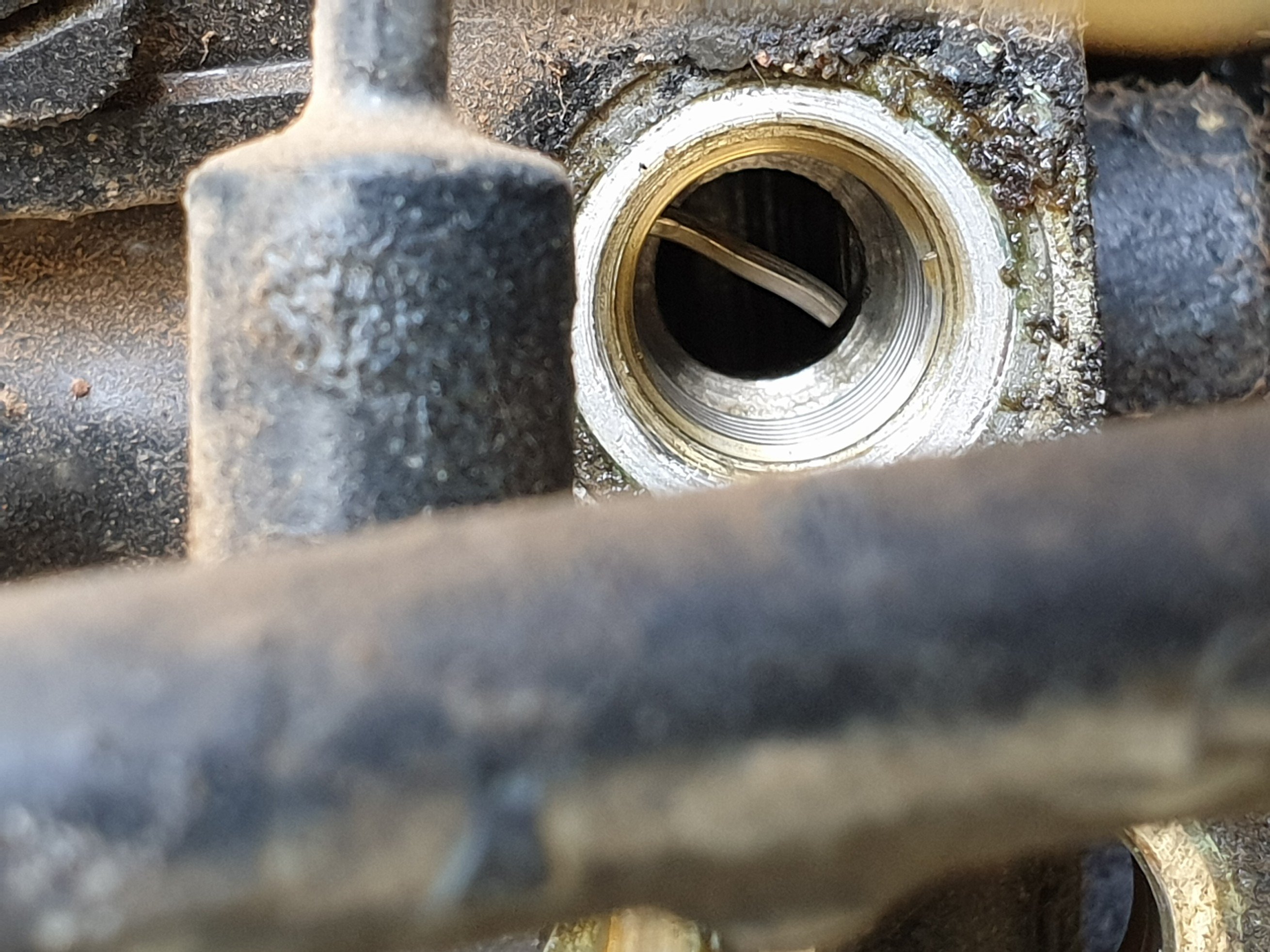

Und noch etwas anderes: als ich in die Gewindeöffnung des ESP für das Ventil geschaut habe, sah ich das, was ihr auf dem 1. Bild seht. Da stimmt doch auch was nicht?

Bohrung 1 und 2 liegen im gleichen Druckraum, also hinter dem Ventil bzw. dessen Wirkung. Wenn du auf der Gewindeseite der Hohlschraube reinbläst sollte zunächst nichts durchgehen bis zum Erreichen des Öffnungsdruck.
Die zweite Leitung sollte zur Flammstartanlage gehen.
Was in der Gewindebohrung zu sehen ist kann ich nicht sagen.

Das mir dem Helicoil-Draht ist schon richtig so,zum Einbauen des neuen Überströmventils nimm nur 14X20 Kupferringe.Die 14X18mm sind zu schmal und könnten noch innerhalb des Helicoils sich befinden und dichten nicht ab(zieht auch Luft darüber).
D.h., die Kugel zum Abdichten des Ventils müsste relativ weit vorn, also nah am Gewinde sein, vermutlich gehalten durch eine Feder.
Allerdings sitzt die Kugel sozusagen unmittelbar am Boden, also auf der Seite des Kopfes. Eine Feder ist nicht vorhanden. Die kann sich doch aber nicht in Luft auflösen? Oder wie genau funktioniert dieses Ventil?

du meinst sicher diese Kugel im Kopf Hohlschraube?
Mit dieser Kugel ist lediglich bei der Hohlschraube der Montageraum der eigentlichen Vertilelemente wieder verschlossen, quasi "dichtgepresst" worden und hat keine weitere Funktion. Andere Bauarten dieser Ventile tragen an Stelle der Kugel eine weitere Hohlschraube als Verschlusselement.

Dann bleibt bei mir allerdings die Frage offen, was denn eigentlich genau den Druck in dieser Hohlschraube regelt. Schaue ich von unten in die Hohlschraube, kann ich bis zur Kugel runterschauen, sozusagen an den beiden kleinen Löchern vorbei. Ergo schließt da auch nichts ab, was sich bei 2bar öffnen könnte.
