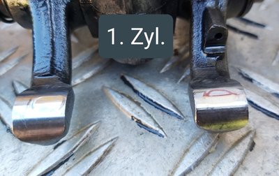

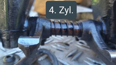

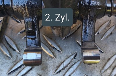

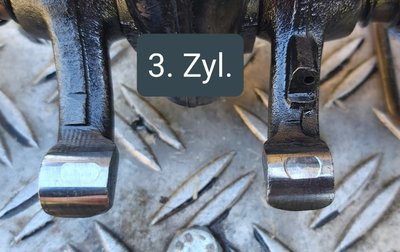

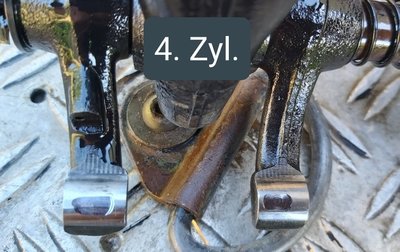

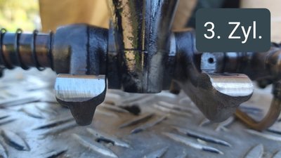

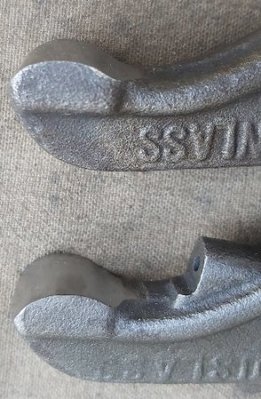

Servusla,
hatte heute mal schnell die Kipphebelwelle raus und nochmal genauer unter die Lupe genommen.
Die Kipphebel sind schon etwas eingelaufen. Gemessen habe ich bei den "Einschlägen" eine Tiefe zwischen 0,05 bis 0,15mm.
Alles andere macht einen zufriedenstellenden Eindruck.
Dazu eine Frage in die Runde bezüglich des Schleifens der Kipphebel.
Einerseits liest man, dass diese mit einen Dremel oder am Schleifbock selber nachbearbeitet werden können, andererseits bieten spezielle Firmen ihre Dienste an, um die Hebel zu bearbeiten und neu zu härten. Ich selber kenne das eben nur so, dass nach dem Schleifen oder neu Auftragen der Fläche die Stelle wieder gehärtet werden muss.
Hat denn schon mal wer Kipphebel geschliffen, nicht gehärtet, damit gefahren (jetzt nicht nur 'ne Probefahrt) und ist mit dem Ergebnis zufrieden.
Über eine diesbezügliche Rückmeldung würde ich mich sehr freuen. Danke! Grüße

Re: Hanomag - Motor D28 nageln/klappern
<t>Hallo Frank,<br/>
<br/>
Die Kipphebel sind aus einem speziellen Material ( Hartguss ) und wohl eher nicht extra an der Ventilseite gehärtet .<br/>
<br/>
Sie müßten sonst, bis auf die Druckstelle, verkupfert sein um nicht gänzlich hart und brüchig zu werden.<br/>
Bei BMW Motorradmotoren ab 1969 sind die Druckenden vom Hebel bläulich angelaufen,kommt vom härten, rest der Hebel abgeschirmt oder eingepackt damit sie im ganzen "weich" bleiben .Anderes vorgehen/fertigung .<br/>
<br/>
Kann mich nicht erinnern eine Anlauffarbe und Kupfer bei meinen gesehen zu haben .<br/>
Wenn doch gehärtet, dann ca 0,3-0,5 mm tief und nachschleifbar, wenn der verschleiss in dem von dir genannten Bereich liegt .<br/>
<br/>
Habe sehr gute Erfahrungen bei einem bestimmten Motorradmotor mit ähnlichen Voraussetzungen gemacht.Dies bei ca. 50 Motoren ohne Probleme !<br/>
Der Mopedmotor läuft mit ähnlich niedrigen Drehzahlen wie der Hanomag .<br/>
<br/>
Grüße Arne</t>
Danke Arne, für die Rückmeldung.
So viel ich weiß, schleift auch die Hanomag-Traktor-Fraktion ihre Kipphebel selber. Jedenfalls die vom D52 Motor. (Diese Angaben sind ohne Gewähr)
Jetzt werde ich mal schauen, ob ich an einen Schleifbock ran kann.
Ich glaube zwar nicht, dass die Kipphebel mein Problem sind, aber schaden wird es nicht.
Also...die Suche geht weiter. :-)
Am Schleifbock geht es nicht ,du mußt den Hebel in der Kipphebelwellenbohrung aufnehmen und dann genau parallel zum Ventilende bzw. 90° zum Schaft den Radius schleifen .
Ohne eine Vorrichtung geht es nicht !
Arne
Arne
Eben sowas wollte ich (versuchen) anzufertigen. Blind und blöd drauf los schleifen wollte ich eigentlich nicht.Bobberfred hat geschrieben: ↑2019-11-23 22:55:18Am Schleifbock geht es nicht ,du mußt den Hebel in der Kipphebelwellenbohrung aufnehmen und dann genau parallel zum Ventilende bzw. 90° zum Schaft den Radius schleifen .
Arne
Das konnte man aber aus meinen vorherigen Beitrag nicht herausfinden. ;-)
hallo Frank,
deine Kipphebel sind in einem grausigen Zustand und gehören eigentlich in die Schrottkiste. Da brauchst du dich über Klappern des Motors nicht zu wundern.
Die Idee, mit der Hand die Kontur nachzuschleifen, kannst du vergessen. Den gewünschten und notwendigen Radius bekommt man nur mit einer entsprechenden Vorrichtung hin. Die zu schleifende Kontaktfläche gehört bei deinem Verschleißbild vorher hart aufgetragen und dann auf Kontur geschliffen. So machen es die Profis in der Motoreninstandsetzung.
Ob du das alles in Portugal am Campingplatz umsetzen kannst ist natürlich ein andere Frage.
Update:
Die Kipphebel sind alle geschliffen worden.
Nach der Demontage ist dann auch aufgefallen, dass die Welle schon etwas eingelaufen ist. Aber was soll's.
Motor läuft prima und hört sich auch gut an. Die Dellen im Kipphebel waren ja auch bis zu 0,1mm tief.
Das klappern ist noch da und wird weiter verfolgt. :-)

Zu deiner Frage, nein rußen tut er nicht mehr als sonst also fast gar nicht. , Wenn er kalt ist kurz nach dem Starten, aber absonsten nicht. Dein Bericht macht mir ja Hoffnung, das mir der Motor nicht gleich zm die Ohren fliegt. Mal sehen wie es nach der Düsenaktion verhält.
