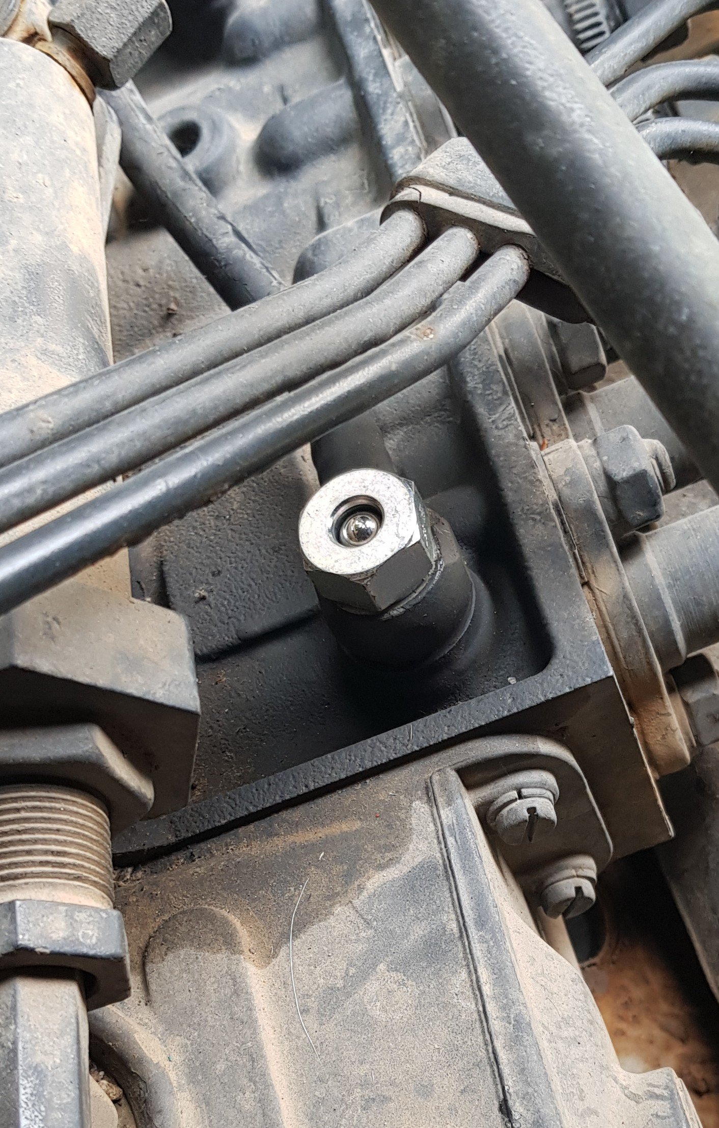

Da greife ich als erstes an! :search:

Sieht aus wie eine Hohlschraube
Gruß Frank

Die in der Bildmitte?

#9 Beitrag von Franky01 » 2019-10-08 15:52:30
Ja das ist das Rückschlagventil
Gruß Frank

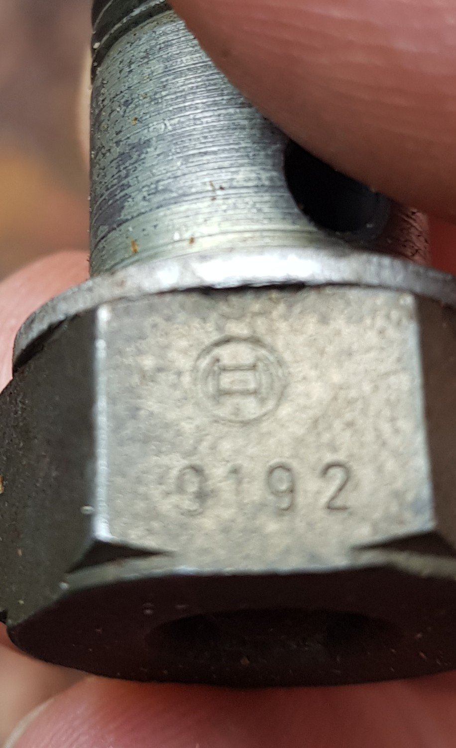

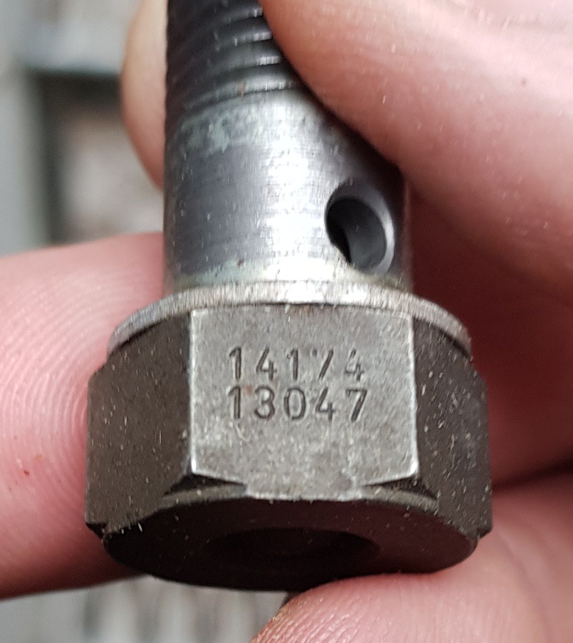

hast du zufällig eine Teilenummer für das Rückschlagventil? Ich habe das gleiche Problem bei meinem 1222er und Kraftstoffleitungen tauschen hat bisher nichts gebracht...
Vielen Dank

#25 Beitrag von Sternwanderer » 2019-11-04 11:29:42
Bei Mercedes war das Teil nicht bestellbar.
Aber beim Boschdienst. Ist auch nur eine Boschnummer auf dem Ventil eingeschlagen

#26 Beitrag von LutzB » 2019-11-04 11:35:02
Sternwanderer hat geschrieben:
2019-11-04 11:29:42
Bei Mercedes war das Teil nicht bestellbar.Aber beim Boschdienst. Ist auch nur eine Boschnummer auf dem Ventil eingeschlagen
Das wundert mich. Für meinen OM314 hatte mein Händler in Hilden, sogar am Samstag ohne Vorbestellung, das Ventil aus dem Regal gezogen und mir auf den Tresen gelegt.

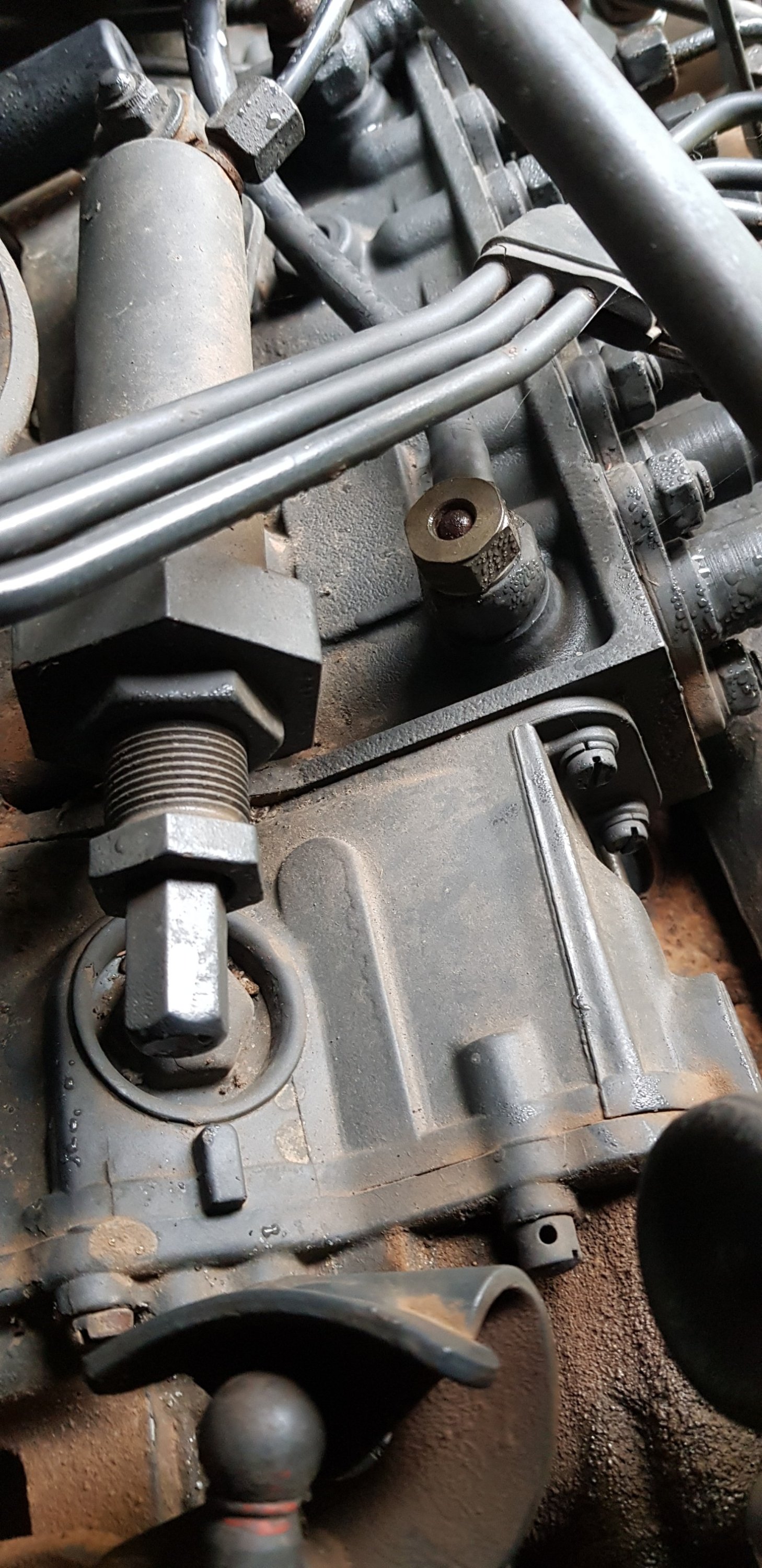

2019-11-04 11:29:42
Nur zur Info: das ist kein Rückschlagventil, sondern das Druckbegrenzungsventil oder manchmal auch als Überströmventil bezeichnet.
Das gibt es in verschiedenen Ausführungen.
Die Aufgabe des Ventils ist es den Kraftstoffdruck in der Pumpe konstant zu halten. Dazu wird entweder mit einer federbelasteten Kugel oder einer kleinen Bohrung der Rücklauf gebremst.
Die Vorförderpumpe pumpt gegen dieses Ventil und erzeugt somit den notwendigen Druck, so dass sich die Pumpenelemente in der entsprechenden Zeit mit Kraftstoff füllen können.
littsch
Beiträge: 45
Registriert: 2011-09-22 13:38:58
Wohnort: Scharnhauser Park
Re: Kraftstoffmangel nach längerer Standzeit
#28 Beitrag von littsch » 2019-11-04 14:50:10
Sternwanderer
Beiträge: 1667
Wohnort: 21629 Schwiederstorf
#29 Beitrag von Sternwanderer » 2019-11-04 15:03:37
Ja direkt zu Bosch gefahren und dort 24,-€ bezahlt. Funktion verstanden, danke Chris. Und da ich nun auch nach 4 Wochen Standzeit einfach mit einem kurzen Dreh am Schlüssel starten kann, natürlich extra Dank an Frank für den Tipp!
