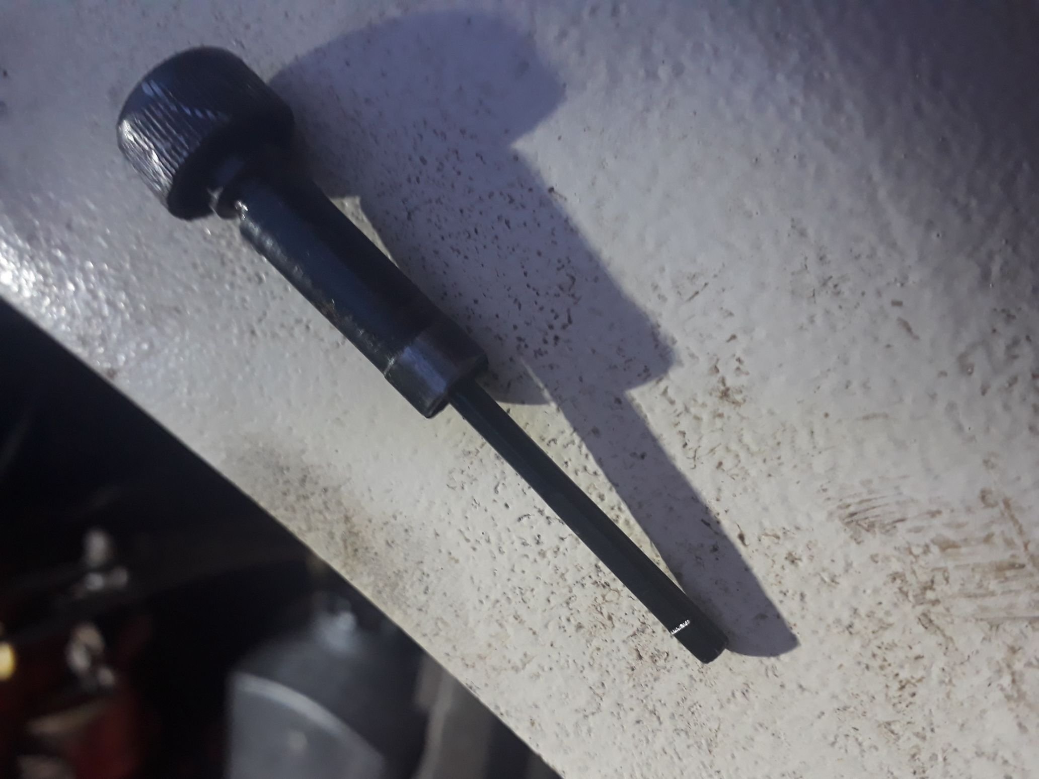

Punkt 1, Regler und ESP: Laut betriebsanleitung muß der Ölstand an beiden Meßstäben zwischen den Markierungen liegen. Im Bild Punkt 4 und 5.
Doch beide dieser Meßstäbe haben nur eine Markierung.
Wie weit soll ich nun füllen???

Auf dem Bild ist es nicht ganz klar zu erkennen. Aber hat der Messstab nur eine Markierung? Sieht aus wie abgeschnitten. Das macht doch aber niemand. Vielleicht verdreckt oder nicht original.

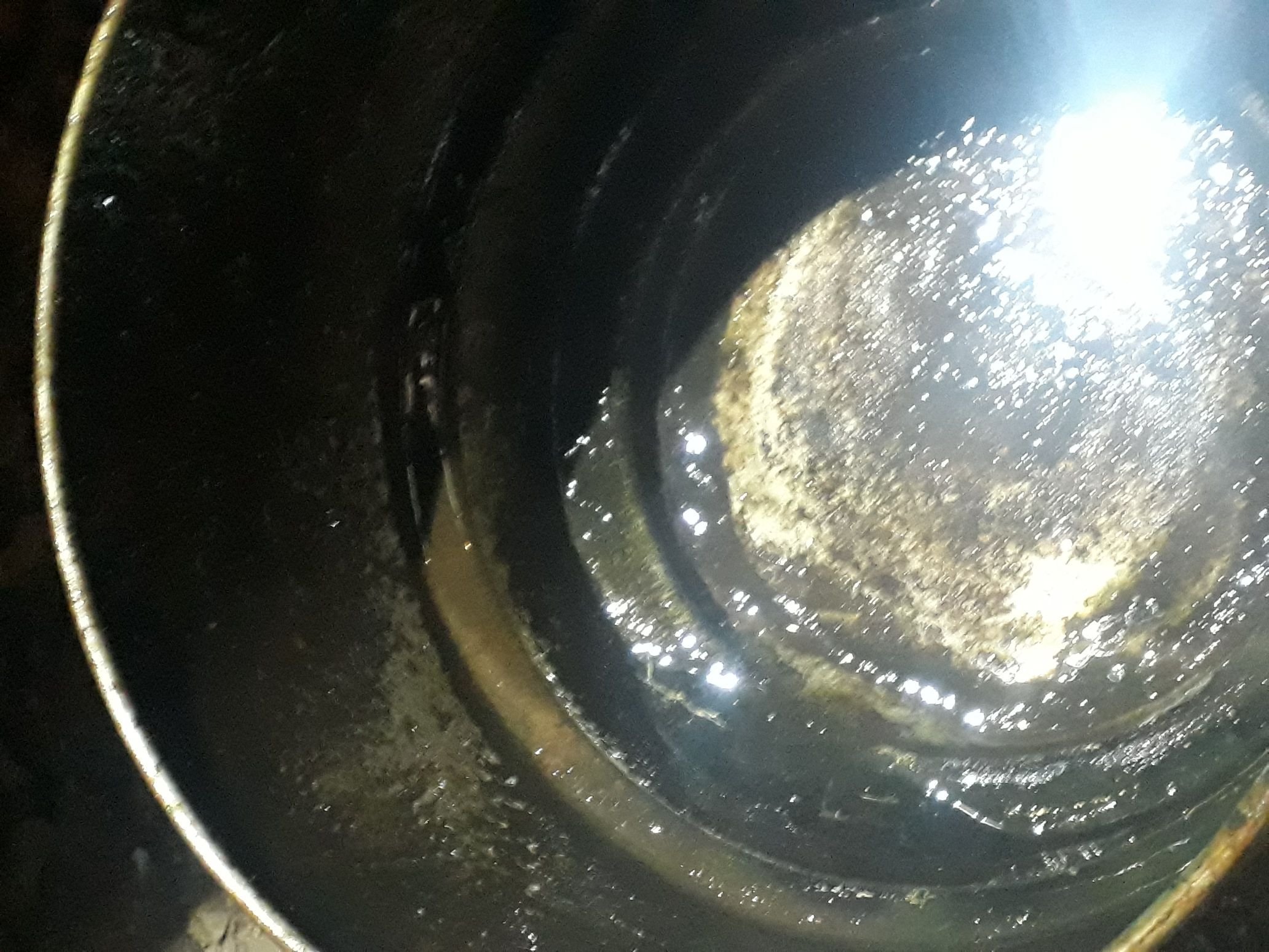

Zu dem Filtergehäuse: Das von meiner Anleitung sieht wirklich dem des Hano ähnlich, aber das, das bei mir verbaut ist, sieht ganz anders aus, das, das bei mir verbaut ist, ist wie auf dem Originalbild lediglich eine leere Schüssel. Keine Markierungen, kein Rohr in der Mitte, eben nur dieser (ölverschmierte) leere Topf. Das einzige, er ist an 2 Stellen deutlich "abgesetzt" bzw. verjüngt sich im Durchmesser.
Zu den Meßstäben: Die sind beide gleich, zwar unterschiedlich lang, aber beide mit nur einer Markierung (auf dem Bild zu erkennen an dem hellen Strich). Abgesägt schauen sie nicht aus, zumindest haben beide am Ende eine umlaufende Fase, die nicht von hand gefeilt ist. Also wohl nicht abgesägt.

sieht man denn auf den Bilder von den Stäben in der Anleitung zwei Striche oder auch nur den einen? Vielleicht misst du mal die Länge der Stäbe und irgendwer vergleicht das dann mit seinen. Im Zweifelsfall "Neue" ordern.

in der Anleitung sind jeweils 2 striche. Wegen Hersteller und Nummer schau ich morgen.

ESP: ich fülle bis zu der Marke ein. Level steigt dann durch Leck-Diesel und läuft via Überlaufröhrchen ab. Wenn der Status erreicht ist, kennst du das echte Maximum.

Ja, diesen Einsatz hab ich. Nur leider keine zeit für neue Bilder gefunden.
Der Einsatz kommt in den Topf, und dann der Topf unter den Deckel geschnallt. Ein- und Auslass ist dann im Deckel.
Das mit einfüllen bis zur Marke hab ich jetzt auch gemacht. Aber so trocken wie das ganze war, war da nix mit "wird immer voller".
2brownies
