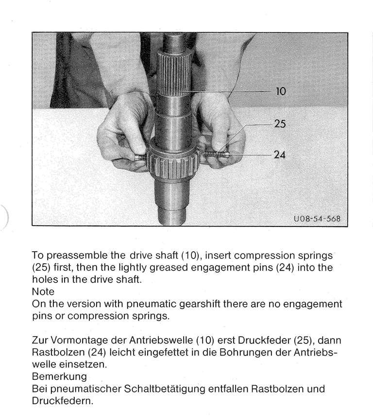

Frage an die GETRAG Z65 Guru's :
Laut WHB gibt es beim Z65 auf der Antriebswelle eine Druckfeder mit Rastbolzen.
Bei mechanisch betätigter Sperre soll diese dort sein, bei Druckluftbetätigung entfällt sie.
Hintergrund für die Frage :
wenn ein VTG Z65 mit mechanischer Sperre (Druckfeder+Rastbolzen)
in ein Fhz mit Druckluftbetätigung eingebaut wird - soll vorher die Druckfeder ausgebaut werden, oder kann sie drin bleiben.
Bild anbei :
Vielen Dank vorab!

#2 Beitrag von lura » 2019-10-27 21:56:39
Ich würde die Weglassen, da das Einrasten ka der federbelastete Arbeitszylinder ersetzt.
