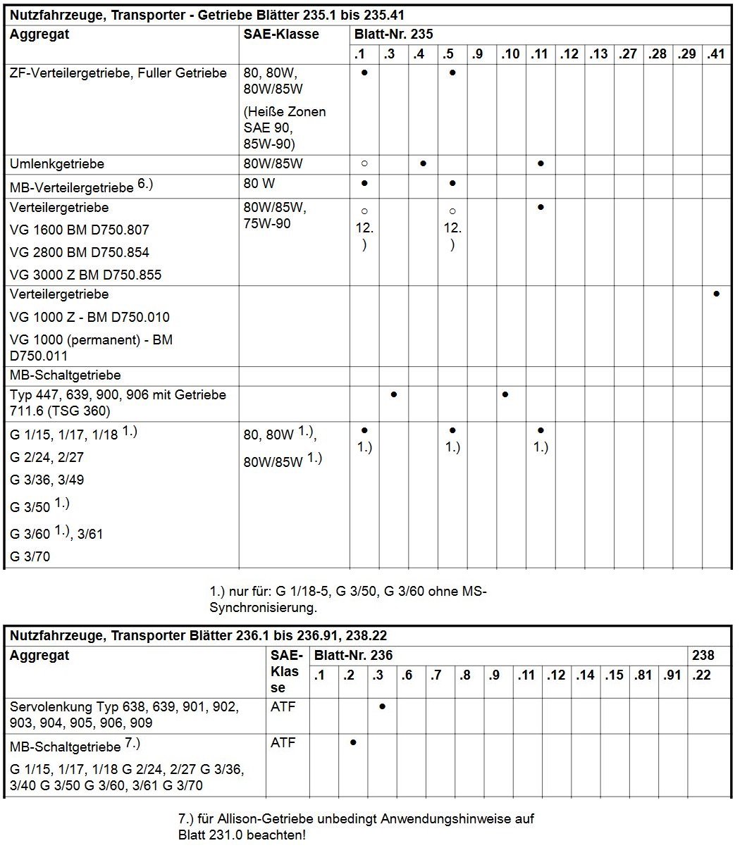

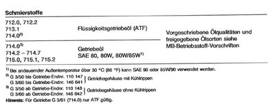

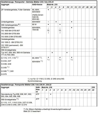

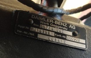

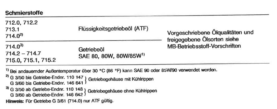

Wollte gerade Getriebeöl bestellen, joedoch bin ich nicht wirklich sicher on ATF oder 80W.
Im Wartungshandbuch steht das es von der Getriebenummer abhängt, jedoch hätte ich im EPC mal nachgesehen, finde aber nix.
Steht die NR nur auf dem Typenschild? oder wo finde ich diese ?

Die Getriebenummer steht auf dem Typschild am Getriebe und in der Datenkarte zum LKW.brezzi hat geschrieben: ↑2019-06-01 10:58:11Wollte gerade Getriebeöl bestellen, joedoch bin ich nicht wirklich sicher on ATF oder 80W.

Ich nehme mal an es geht um die Aggregat NR ? Somit ist ATF zuverwenden?
Re: Getriebeöl G3/60 714.062
Es scheint, als wäre das ein Tauschgetriebe, da die Nr. nicht mit dem im EPC übereinstimmt. Es ist zwar wieder ein G3/60 jedoch eines ohne Kühlrippen, somit sollte ja das 80W eingefüllt werden.
Habe aber jetzt noch ein anderes Blatt gefunden bei dem das Öl von der MS Synchronisierung abhängt, ( für was steht denn MS hier ?
