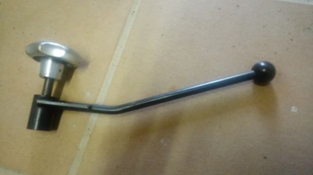

Vermutlich der gleiche wie bei OM 352:
Gibts beim freundlichen an der Theke. :unwuerdig:
Geht natürlich auch ohne, macht mit aber vielleicht mehr Spass. :positiv:
