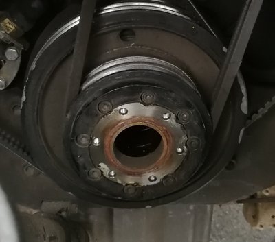

Die Frage ist vielleicht blöd, aber trotzdem.
Ich hab grad die vorbaupumpe vom 90-16 entfernt.
Muss an der riemenscheibr, an der Stelle der zapfwelle, eine Abdeckung montiert werden, oder darf das offen bleiben?
Danke

Hallo hugepanic,
also ich würde die Abdeckung dranlassen. Vielleicht dient sie jetzt als "Halterung" für den Riemen.
Bei meinem Iveco 60-9 habe ich die defekte ausgeluschte Pumpenwelle demontiert und es war keine Abdeckung auf der Riemenscheibe vorhanden.
Habe nur die Schrauben, die die Welle festhielten mit selbstsichernden Muttern "abgedeckt".

... ich hab mir einen Kunststoffdeckel mit Lochkreis ausgefräst mit einer Gummi-Flachdichtung dahinter.
