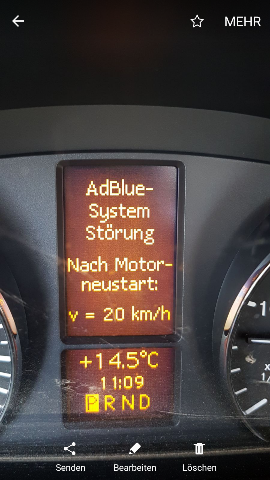

Ich habe beruflich ständig mit Euro5/6 WoMos in Asien zu tun. Je moderner ein Fzg, desto weniger ist es mE für Fernreisen geeignet. Sei es die Höhenproblematik, schlechter Sprit oder ganz allgemein die unzähligen Fehlermeldungen durch diverse Sensoren. Insbesondere Euro6 Sprinter fallen immer wieder negativ auf. Was in Europa komfortabel sein mag, ist unterwegs ein ständiger Quell des Ärgernisses.
Häufiges Bild im Iran bei Sprintern:
