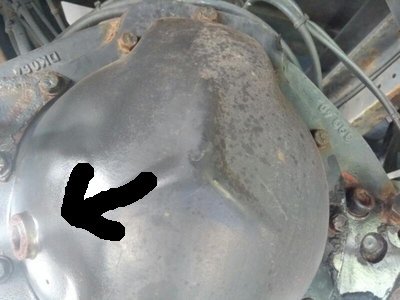

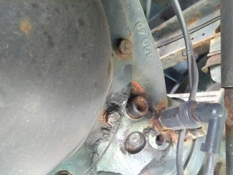

Aber: schaut euch bitte mal die Bilder an.
Links neben dem Diffaktuator ist eine Schraube mit ebens 14er Inbus.....gehört die wirklich im Original da hin ?????
Wenn ja, könnte ich da nicht auch Öl befüllen ????
Dieset Schraubenkopf sieht auch nach schon öfterem öffnen aus.........
[attachment=0]diff1.jpg[/attachment]
[attachment=1]diffschraube.jpg[/attachment]
Danke für euren weiteren Input !!!!
Hallo Manfred,
ich würde diese Schraube zum Öl-Einfüllen nehmen :angel:
Empfiehlt zumindest MB in der BA zum LN2 :spassbremse: .
Die Schraube links neben dem Schalter ist eine Sicherungsschraube gehört zur Diff-Sperre (zumindest in der HL4/29). Da würde ich nicht ohne große Not 'rangehen
hth
Rüdiger

Die 14er Inbus-Schraube am Achsgehäuse gehört da nicht hin. Keine Ahnung, wer da was und warum gebastelt hat. Differentialsperre durch lange Schraube blockiert? Würde ich jedenfalls nicht zum Öleinfüllen nehmen, Du brauchst ja die richtige Einfüllöffnung auch, um den Ölstand zu kontrollieren.

Ok, bez. der ominösen Schraube:
Ich glaube nicht, das das "nachträglicher" Pfusch" ist, man kann klar einen am Gehäuse originalen Schraubensitz für das Teil erkennen, also gewollte , ebene Fläche...
und die Diffsperre arbeitet einwandfrei (getestet).
Der Hinweis des Kollegen, auf ein ev. damit befestigtes Teil im Gehäuse lässt mich "erstarren" und das Schild "Finger weg" fährt hoch....
Klar wäre durch diese "Loch" keine präzise Messung des Füllstandes möglich, aber halt ein Wechsel des Öles mit Neuenfüllung der "Normmenge"
Was ja erstmal besser wäre, als unten Öffnen, und nicht zu wissen, wie die Brühe wieder rein soll.....
Werde kurz berichten, wie das zu Ende ging !!!!
