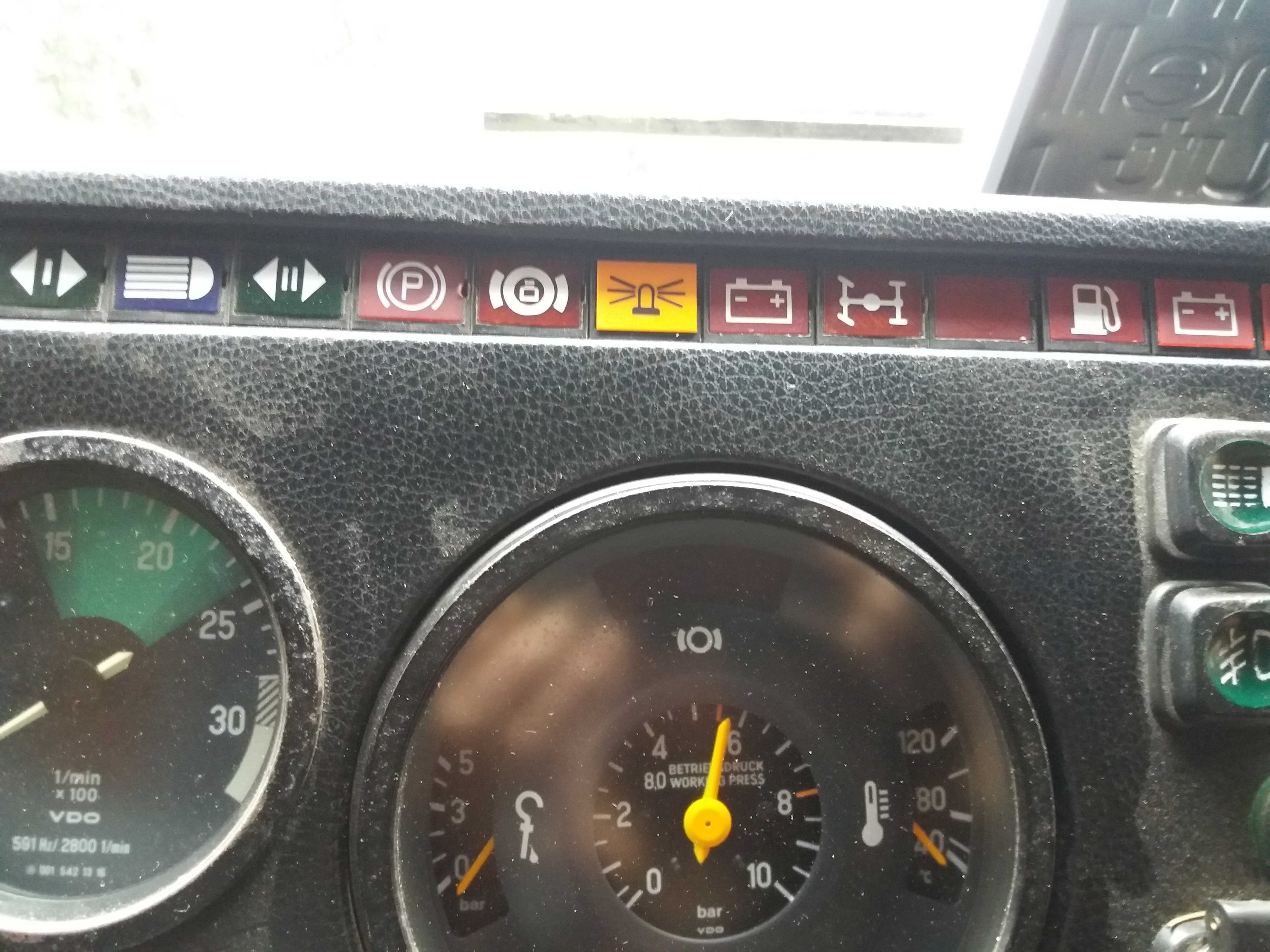

ich baue mir gerade einen 1013er Spaßmobil aus. Nun habe ich den Karren gestern mal wieder angeschmissen und festgestellt das die Kontrollleuchte nicht funktioniert. Der Allrad geht meiner Meinung nach rein da, man gefühlt langsamer fährt ( untersetzung ).
Glühbirne ist ok, es kommen keine 12V zur Lampenfassung. Wo wird das Durchgeschaltet vom Verteilergetriebe ?. Sobald man die Diffsperre schaltet geht die Kontrolllampe sofort an ohne das die Sperre einrastet, ist das normal ? Achja Sicherungen sind alle ok ! Also meine Frage von wo kann man das durchmessen ?
Grüße aus HAmburg ,

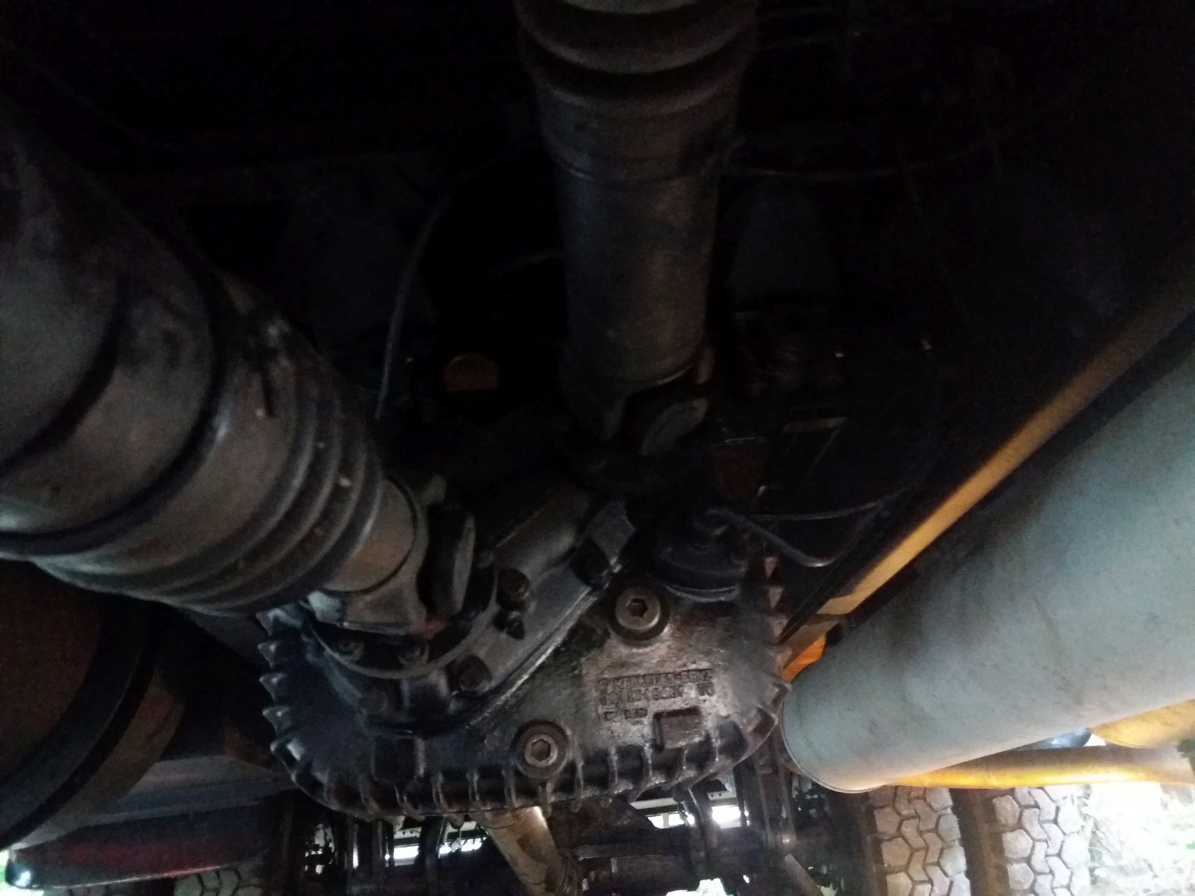

Ich versuche mal ein Bild anzuhängen. Das Getriebe müßte ein VG500-3w sein.

Hallo Joern, die Kiste hat zuschaltbaren Allrad plus eine Hecksperre.
Nun ist es bei dem zuschaltbarem Allrad so das man dazu eine Untersetzung hat.
Beides wird über dem Tacho als Rückmeldung über eine Lampe angezeigt.Es ist aber so das wenn ich Allrad einschalte merke das die Untersetzung greift d.h ich merke das die Kiste langsamer fährt. Da der Lkw abgemeldet ist kann ich aber nur im Garten 15meter hin und herrollen. Aber somit gehe ich davon aus das der Allrad funktioniert. Nur bekomme ich keine Rückmeldung über die Leuchte im Cockpit.
Dem wollte ich gestern auf den Grund gehen, aber es kommen keine 12v an der Lampenfassung bzw. am Stecker an.
Mich intressiert ob einer von Euch weiß wie das geschaltet ist. Ich habe einen Dreistufenschalter einmal Heckantrieb, Neutralstellung sowie Allrad. Die Hecksperre wird über die Leuchte sofort angezeigt.
Ich bräuchte also nen Schaltplan oder ne Info wie die Strömlinge, Ihren weg zur Lampenfassung machen.

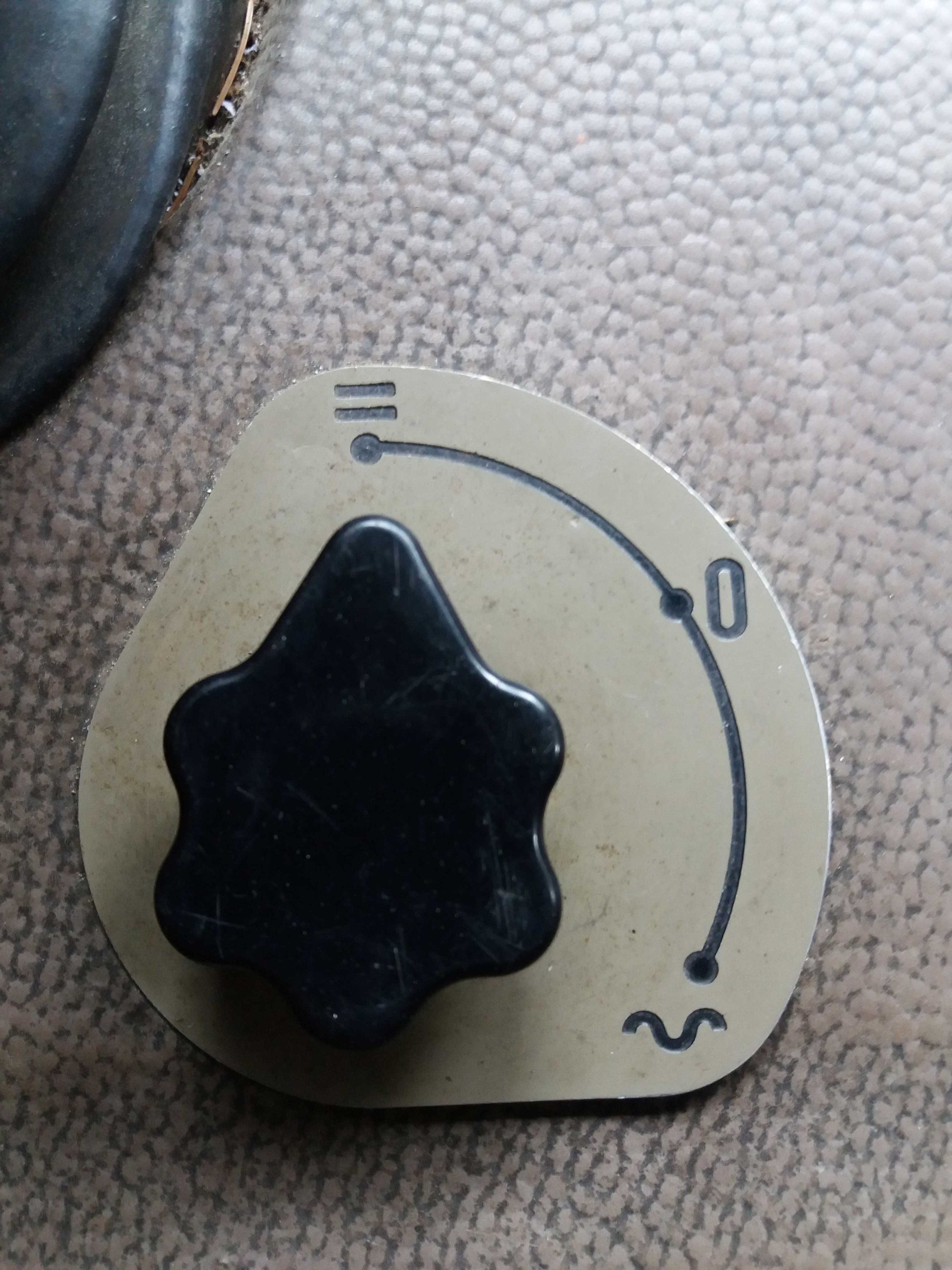

Also wenn du einen LK/LN2 hast was ich Denke dann hast du keinen Zuschaltbaren Allrad sondern permanenten Antrieb.
Der Drehschalter ist für Untersetzung Straße schnell/Gelände langsam.
Grüße Günter

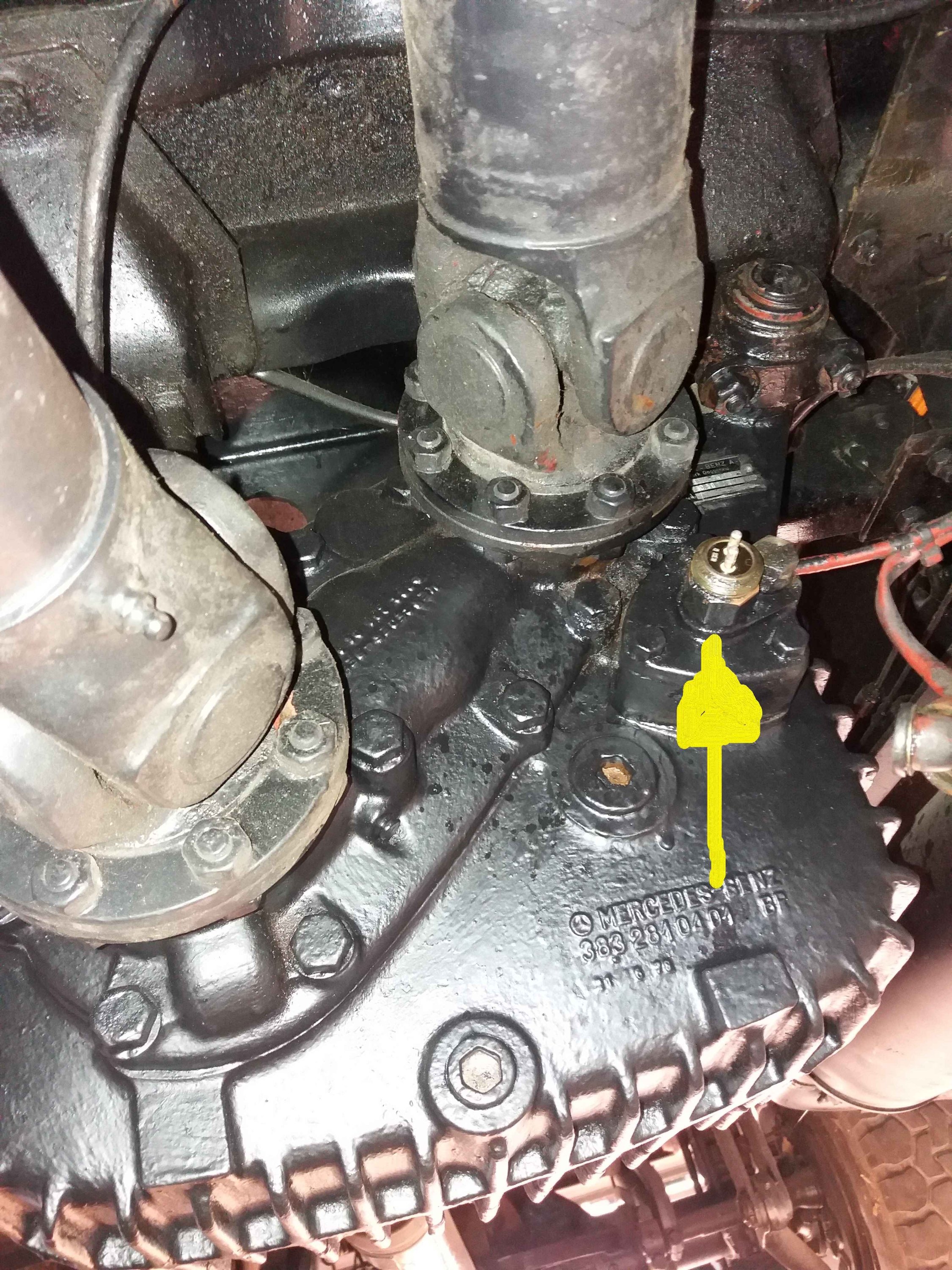

Hi, so habe eben den Allrad und die Diffsperre hinten getestet.....Beides funktioniert.
Also nochmal Eingangsfrage "Kontrollleuchte" hab mich auf die Suche nach dem Schalter begeben und einen am Vgt gefunden, siehe Bild, gelber Pfeil. Der Schalter hat aber keine funktion wenn ich "Ihn" durchklingel mit dem Messgerät. Ich stell mir das so vor das Der durchschaltet bei geschaltetem Allrad, richtig ? Wird wohl mechanisch geschaltet oder ? Kann man den eventuell wieder gangbar machen, ausbauen und testen, wenn ja läuft einem das Getriebeöl raus ?
Vielen Dank schonmal für die Geduld und grüße aus Hamburg,

Der Schalter wird im Getriebe mechanisch betätigt. Gangbar machen kannst Du erfahrungsgemäß vergessen. Neuen Schalter kaufen, einbauen, fertig.Felix HH hat geschrieben: ↑2018-08-05 18:52:21Hi, so habe eben den Allrad und die Diffsperre hinten getestet.....Beides funktioniert.
Das Getriebeöl läuft an der Öffnung für den Schalter nicht raus, da ja (wie auf Deinem Bild gut erkennbar) die Einfüllöffnung tiefer liegt.

Oki Doki, hab das Teil ausgebaut....Vielen Dank nochmal für die Anteilnahme... dan kanns ja mit dem Ausbau weitergehen..
